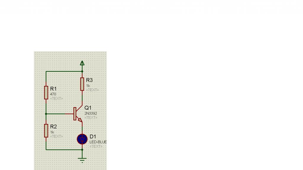

          Em đã làm thử theo hướng dẫn của các bác nhưng không hiểu sao vẫn không được . Em lấy dòng Ic là ic=100mA=0.1A=>Rc=120~100 ; tra trông datasheet của tran (em dùng s8050) có Hfe=200=>Ib=0.0005A=>Rb=8600~10k. mạch em mắc như sau:
          không biết tại sao led không sáng (tran không thông) mong các anh /chị chỉ giáo gúp em
            Có thể do Rb lớn mạch thực tế Rb thường từ 470 R tới 4 k 7 . lộn chân B C E , trans hư , volt vào B phài cao hơn điện áp led

              Ko biết pac dùng LED gì chứ nếu LED thường thì 100mA là con LED chảy nước luôn rồi, sáng sủa gì nữa!

                  theo m thi ban len mac con led sau dien tro noi vao colecter(cuc C )vi ban mac o cuc E se lam cho Ueb bi giam đe tranzitor mo thi Ueb phai lon hon hoac bang 0,6v.

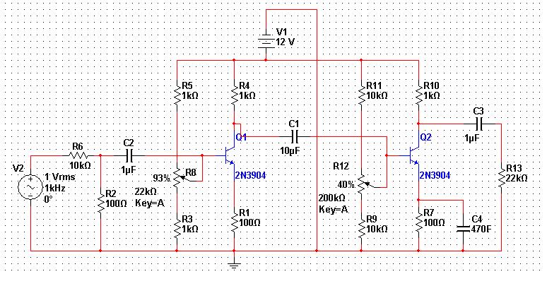

                    mọi người cho em hỏi mạch này ngõ ra ở tầng q2 có bị xén không? và nếu có thì có thể chỉnh Re và Rc để không bị xén không?
                      loại này là TRan nghịch npn (c1815), bác thay con R1 = 1k (nếu không được thì dùng nhỏ hơn hoặc không dùng R1 cũng được), nối thêm 1 con trở 1k nữa từ cực B xuống GND, nếu bác dùng VCC=5V thì lắp con R2>=470 (R2<1.5k) để dòng qua LED vừa đủ (k thì chết LED or k đủ dòng cho LED) đây là hình cho bác (nhớ là dòng định mức LED xanh dương lớn hơn LED khác nó mới sáng được)Click image for larger version

                        bác chuyển con led lên phía trên con trans đi nhé
