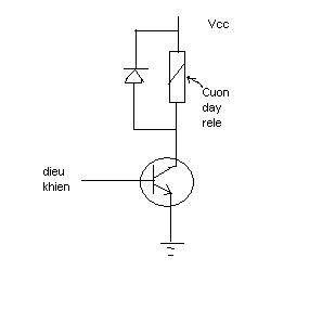

mình có đọc qua "mạch điện lý thú" có nhớ đọc đến phần này nghe đâu để tăng công suất, nhưng ko hiểu nguyên lý, mong dc chỉ bảo. cho lun cái hình minh họa nha!
thank!
Diode mắc song song với cuộn dây rele là để dập xung ngược , bảo vệ tranistor đóng mở dòng cho rele . Khi cuộn dây rele bị ngắt dòng điện (do tranistor ngưng dẫn)sẽ phát sinh dòng điện cảm ứng (cùng chiều với dòng ban đầu), dòng điện này sẽ được diode dập do nó được phân cực thuận . Nhờ đó mối nối CE của tranistor không bị phá hủy bởi dòng điện cảm ứng.
Diode mắc song song với cuộn dây rele là để dập xung ngược , bảo vệ tranistor đóng mở dòng cho rele . Khi cuộn dây rele bị ngắt dòng điện (do tranistor ngưng dẫn)sẽ phát sinh dòng điện cảm ứng (ngược chiều với dòng ban đầu), dòng điện này sẽ được diode dập do nó được phân cực thuận . Nhờ đó mối nối CE của tranistor không bị phá hủy bởi dòng điện cảm ứng.
Xin góp ý với pác là dòng cảm ứng sẽ cùng chiều với dòng ban đầu.
Chính xác là để ngắn mạch dòng tự cảm do cuộn dây của relay sinh ra tại thời điểm ngắt điện. Tùy theo cuộn coil của relay mà gắn diode cho thích hợp.
Có thể mắc diode tại C-E Trans cũng đc.
