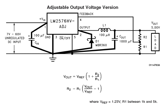

help! hạ áp từ 12 or 6 vdc(acquy) xuống 3.7vdc cho điện thoại
    Bác nào chỉ giáo giúp !
    mình muốn gắn trọn bộ thiết bị nhạc mini vào xe máy mà nó có 3.7v 280mAh
    ai có sơ đồ mạch cho 12vdc ( xe máy ) xuống dòng điện nói trên không giúp mình với !
    cảm ơn rất nhiều!
    P/s : áp ra càng ổn càng tốt
      Mạch của quangnhat là tốt rồi mình vẫn thường làm. trong thực tế bạn thay điện trở bang bóng ghim 6v-3w mua ở tiêm sửa xe IC sẽ không nóng, không giải nhiệt vẫn chạy tốt. Nếu cần cổng ra USB thì tận dung sạc cũ hư phần 220v hoặc mua ngay sạc IP tàu về đập ra lấy mạch này cho rẻ

            bác dùng 7805 mạch đó vẫn hoạt động bình thường. nếu bác sợ cháy thì dùng lm317 hiệu chỉnh cho nó chuẩn. e thì vẫn dùng 7805 cho máy nghe nhạc ak! cao hơn 5v là Amen. đó!!!

              Sử dung bóng đèn 6v-3w như mình thì dòng MAX = P/U =0.5A, nếu chạm chập vượt dòng thì đứt bóng đèn. Ngoài ra sạc đầy thì đèn báo tắt
Name:	lm2576-adj circuit.gif
                Làm theo cái này đi 25k. muốn áp bao nhiêu thì chỉnh bấy nhiêu
