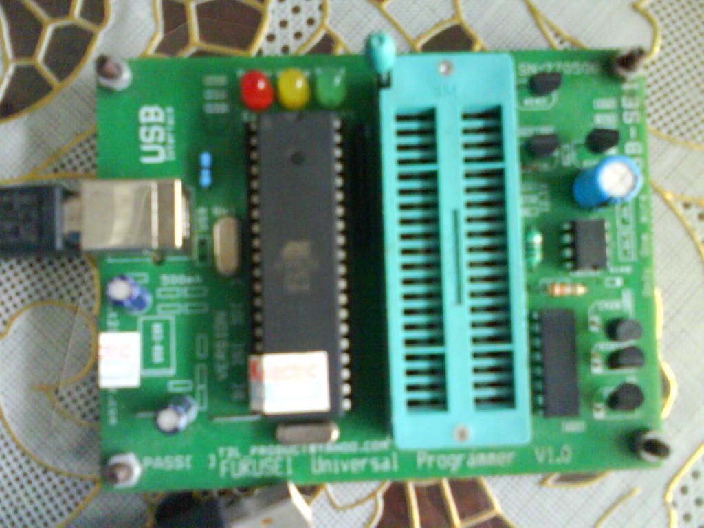

mình ở Kiên Giang , bạn chỉ cần mua mạch nạp Vi điều khiển qua cổng USB 200k nạp đc nhiều VDK mà nó chỉ sử dụng đc trên win XP
còn lập trình điều khiển Led thì bạn sử dụng Ct này http://www.mediafire.com/?gf9i833w4cbmeua rất dể thao tác đấy

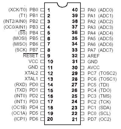

bạn huunghia_dt cho mình hỏi là atmega 16 thì lập trình bằng gì vậy. bạn lập trình được chứ, vì mình định dùng bo mạch điều khiển led cube 5x5x5 để điều khiển 12 con led của mình (thưc chất la 24 con vì mình dùng led 2 màu,màu đỏ chỉ giờ còn màu xanh chỉ phút). còn nếu dùng những con khác mình ko thiết kế dc mạch
atmega 16 nó 40 chân và 4port , nó giống như là con 89C51
bạn xem 2 hình là rỏ .

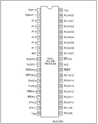

bạn dùng 89C51 đi , các chân điều khiển 89c51 là :
port 0 : chân 32--39
port 1 : chân 1--8
port 2 : chân 21--28
port 3 : chân 10--17
32 chân tha hồ bạn điều khiển .

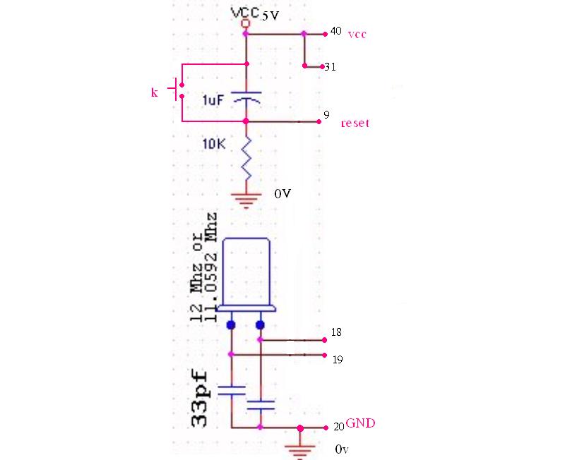

OK bạn hàn các Led vào mạch đi ,lưu ý là bạn nhìn kỷ các Led mắc vào chân nào thì bạn mắc đúng chân đó nha ( giống như bạn vẽ proteus bạn gửi lần 2 cho mình vậy đó)
89c51 sử dụng nguồn 5V DC lọc nhiểu tốt nhé , sài nguồn pin hay j đó tùy bạn....

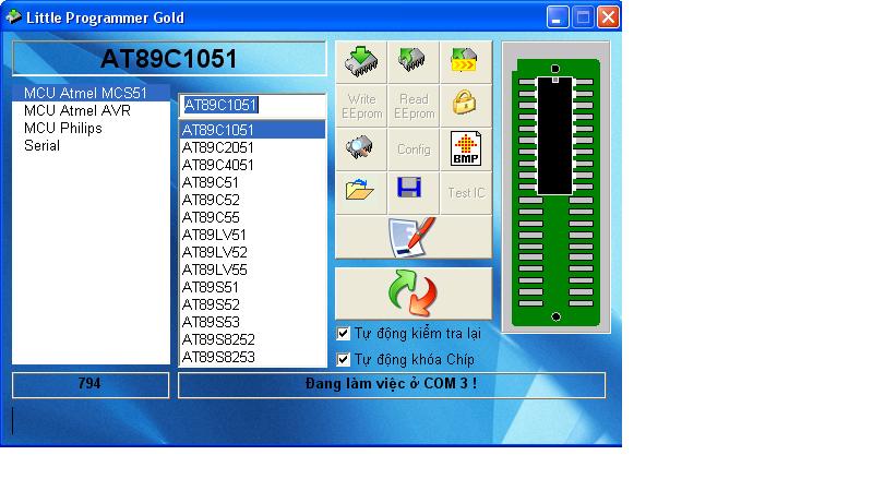

bạn mua mạch nạp chưa, mua rồi thì lấy phần mềm này tạo hiệu ứng rồi xuất ra file hex xong nạp khỏi viết chương trình, hiệu ứng led đơn viết chương trình tốn thời gian hơn dùng cái này, chạy chán tự tạo hiệu ứng mới rồi nạp. http://www.mediafire.com/?0xtu47pwb0h8rtc
