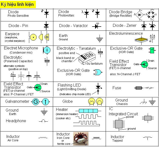

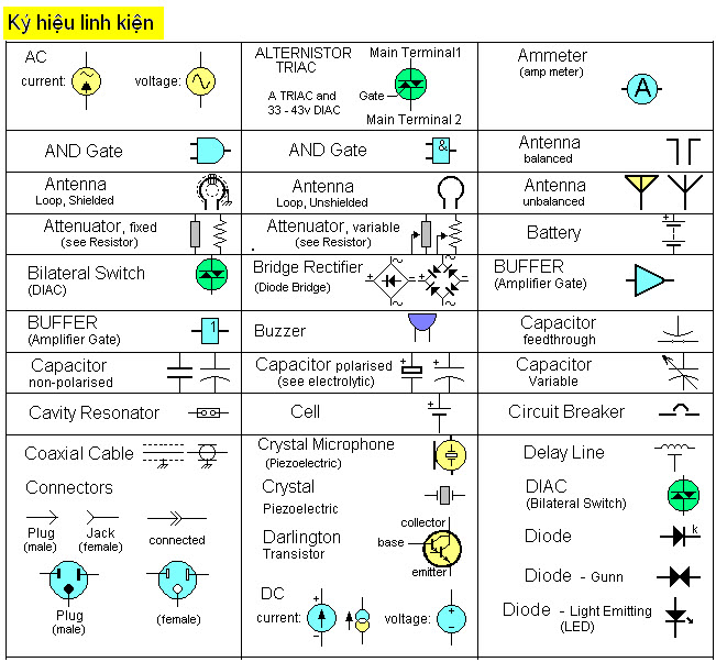

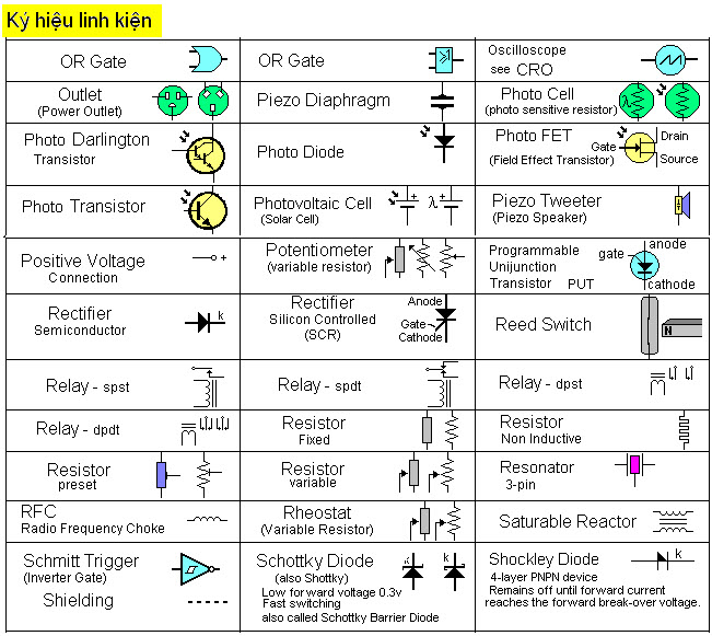

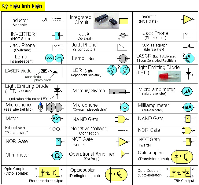

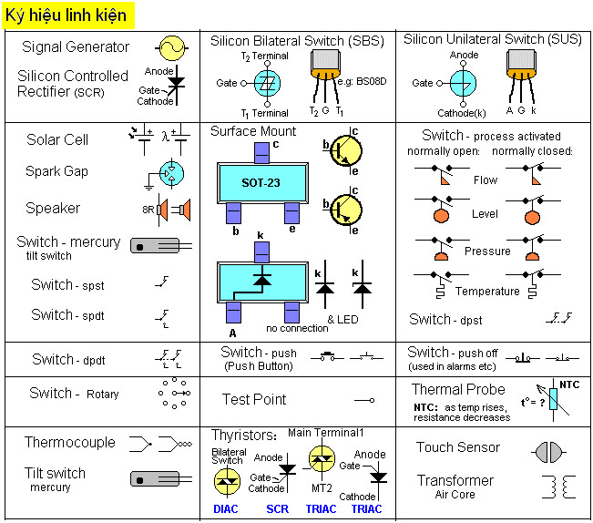

Ai giúp em xem mạch điện vs ,kí hiệu ntn trên hình vẽ ? tất cả nhé ? Diot ,Tran............ và cả cách đọc giá trị nữa ? e mới tham gia
Kí hiệu trên mạch điện
