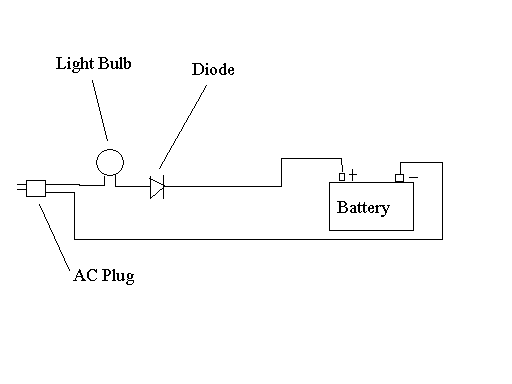

                Tất cả mạch sạc này đều phải qua biến áp giảm áp sau đó mới nắn rồi đưa vào sạc.
                Sạc bằng AC 220 có 1 cách đơn giản nhưng cần theo dõi: nối tiếp bình ắc quy với 1 đi ốt sau đó nối tiếp với bóng đèn 220 volt , rối cắm thằng vào điện 220v.
                Cách này đơn giản nhưng không hiệu quả: Khi sạc, tiêu tốn điện qua bóng đèn 220v rất cao.
                Tham khảo: http://www.alpharubicon.com/elect/3dollarbattggn.htm
                Chúc vui. KHông thể có cách đơn giản hơn.

                  cái kiểu này anh đã thử chưa? có lần em nghịch dại lấy cuộn sơ cấp của biến áp đấu nội tiếp với 1 diode để chạy cho cái quạt 12v mới mua để gắn vào cái lỗ thông gió nhỏ của phòng trọ kết quả là cái quạt chưa lắp cánh mà đã bay , nên em nghĩ cái bình ac quy nạp kiểu này chắc cũng tèo, em ngu lắm bác đừng chê em nhé
                      - Tép chưa dùng cách này vì nó không hiệu quả chút nào như đã nói rõ ở trên. Đó chỉ là 1 giải pháp để tham khảo khi không có điều kiện thực hiện mạch sạc. Nó đơn giản hơn mạch của Minh Dt, bóng đèn để hạn dòng và phân áp; diod để nắn thành DC (nhấp nhô ).
                      - Đấu sơ cấp BA với diod để chạy quạt 12v như bạn thì cháy quạt là đúng. Chúc không cháy cái quạt thứ 2.
