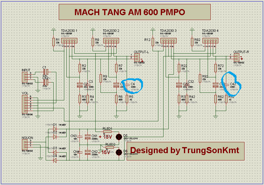

ID:	1375357 cho em hỏi tụ c4 và c42 có phải là tụ 224p không ak.và nếu là tụ 224p thi có thể thay con nào khác không ạ.vì con này em tìm mà không có
                    tụ 224 là tụ 0.22mf , nó rất thông dụng bạn ạ , ở tất cả các quán bán linh kiện điện tử nào đều có , nếu không bạn tìm trong mấy cái đài cát sét cũ ý , đầy , giá thì rất bèo
                      tụ gốm 103j -103k và 224j -224k trên thị trường có đầy mà giá khoảng 2-4k/cái
