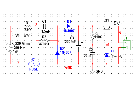

Em muốn làm một mạch chuyển từ điện lưới xuống 5V: 1 chiều. Với mạch nhỏ nhất có thể. mong các Pác giúp đỡ. Cảm ơn các Pác rất nhiều.

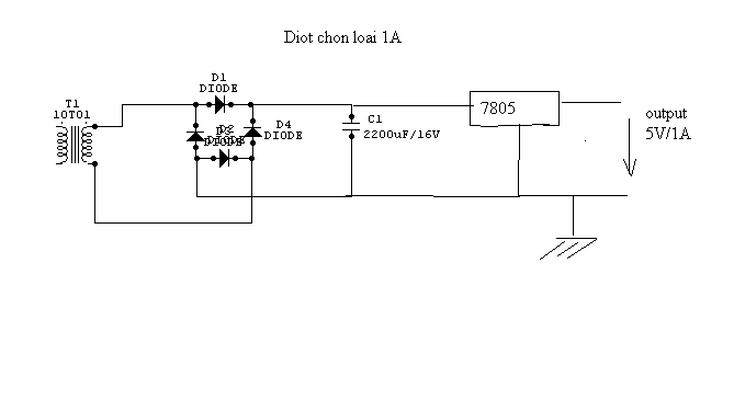

Theo ý của mình, đơn giản nhất như sau:
1.Mua 1 cái sạc pin Nokia, thông số output của nó là 5,7V; 800mA, nếu cần 5V ổn định thì cho qua 7805.
2.Mua cục biến áp có các nấc 3V, 4,5V,; 6V; 9V; 12V hoặc tương tự như vậy.Thực chất bên trong nó cấu tạo có một biến áp tự ngẫu với 5 đầu ra với các điện áp xoay chiều như trên, cộng với chỉnh lưu cầu gồm 4 điốt, cộng tụ lọc 2200uF/16V ở đầu ra. Bạn chọn nấc 9V hoặc 12V, cho qua 7805 là thành công. Bạn có thể tự chế theo sơ đồ trên. Hoặc Mua ở chợ giời khoảng 10K 1 cục biến áp+ 3K một Ic7805
Dòng ra max, phụ thuộc vào từng cục biến áp: cũ , mới, hãng sản xuất, được ghi ở vỏ, thường có giá trị 300mA đến 900mA.Như vậy là thỏa mãn yêu cầu của bạn rồi. Bạn tìm hiểu thêm về cách tạo nguồn trong sách Điện tử tương tự của thầy Lê Hải Sâm.

Mạch nầy trong đèn Flash HENSEN , Germany .
Ghi rõ xuất xứ để các bác tham khảo .Last edited by nguyenmau; 05-07-2007, 19:33.

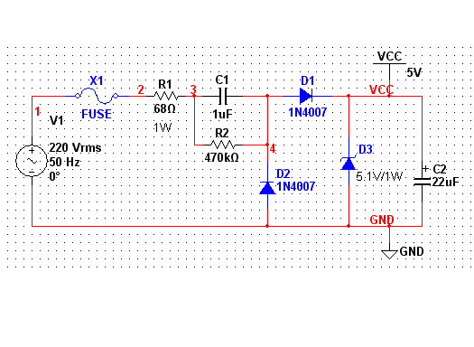

Đây là nguồn của bộ remote , hungvt có thể thay đổi trị số cho thích hợp .
C1=1.5uF/400V(hay > )
C3=220uF/50V
C2=22uF/50V
R2=470K , 1/4W
R3=510 , 1/2W
Q1=1A ,100V ,3W (=0,3Ax10V max)
D3=Zener 5.7V / 1W
Mạch nầy đồ ngoại đó (TAIWAN hay CHINA ? )
Coi chừng HIGHT VOLTAGE nghen .Last edited by nguyenmau; 05-07-2007, 19:36.

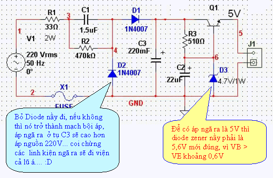

Nguyên văn bởi nguyenmau Xem bài viếtSơ đồ nầy được hông .
C3=220uF/50V
C2=22uF/50V
R2=470K , 1/4W
R3=510 , 1/2W
D3=Zener 5.7V / 1W
