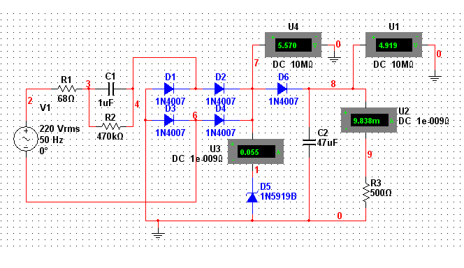

Phải có cái Diode đó mới được, bác MHz ơi.
Không có nó thì cái tụ 1 mF sẽ không có tác dụng. Trở 470k chỉ cho ra dòng bé xíu chả làm gì được.
Mạch của bạn NM có 1 Zener, nên không thể bội áp được, vì khi điện áp cao hơn nó đã ăn dòng rồi.
Cái hình 1 của bác áp lên 6V, tức là nó chỉ có thể cung cấp tối đa 0,6 mA thôi. Có tải sẽ sụt xuống ngay.
Hình 2 do chưa lắp tải, nên nó mới lên cao như vậy. Chỉ cần lắp thêm con Zenner là xong.

.. không có con Diode đó thì nó cho dòng ra rất nhỏ nhưng nó an toàn hơn (níu cần thêm ít dòng thì có thể tăng C1 hoặc giảm R2 chút ít là Ok) còn níu cần dòng lớn hơn (khoảng vài chục mA) thì phải có Diode, nhưng phải là Diode Zener á... (hình 3) ý của em là vấn đề an toàn cho thiết kế... trước đây khi dùng Diode thường, em đốt nhìu mạch lắm roài ... nên bị giờ em bị "dị ứng" với kiểu mạch này lắm...
... Ok, đồng ý vơii bác QT, nhưng níu vì lý do gì đó Zener bị hỏng thì sao??? rõ ràng là nó không an toàn roài... níu so sánh giữa (hình 2) dùng Diode thường, Zener đặt ở phía sau Diode nắn dòng, và (hình 3) dùng Diode Zener thì thiêtt kế của hình 3 là an toàn hơn, (níu Zener có hỏng thì thì áp và dòng ngã ra sẽ giảm...Nguyên văn bởi QTHình 2 do chưa lắp tải, nên nó mới lên cao như vậy. Chỉ cần lắp thêm con Zenner là xong

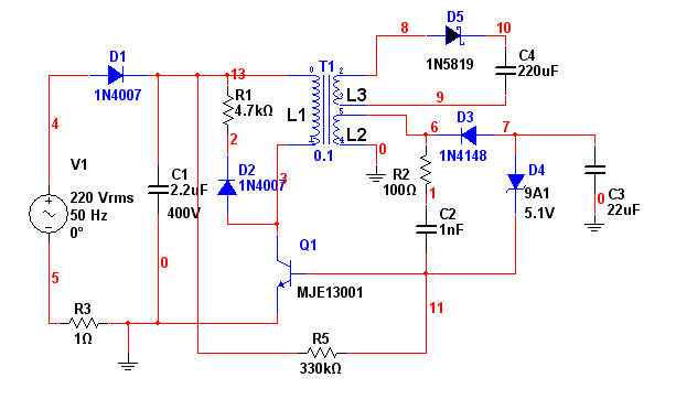

Sau đây là sơ đồ tui vẽ lại từ mạch in của bác NDV .
Tui ráp thử ,chạy rồi .
Biến áp xung tui lấy từ cục charge NOKIA CR-12 .
Khi không tải : Vout = 7.8V
RL=30ohm--> Vout = 7.0V-->IL=233mA
RL=15ohm--> Vout = 5.4V-->IL=360mA
RL=7.5ohm--> Vout = 3.1V-->IL=413mA
Vậy,Vout không ổn áp .
-->Mạch tương đương một nguồn Vdc không ổn áp .
==>tăng Vout lên 3V (7.8V+3V) và thêm LM7805
ta có nguồn 5V/350mA .

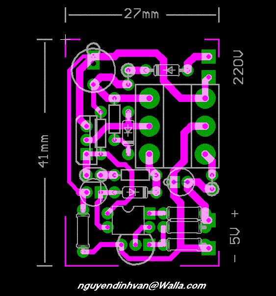

nguyendinhvan1968@gmail.com
bác NDV cho em xin thông số mấy linh kiện với newbie chuyên ngành quân sự nên mày mò làm thử
