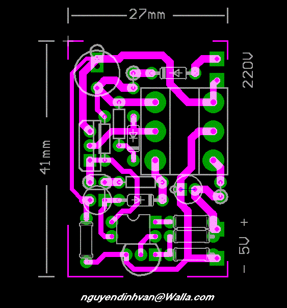

bác NDV cho em xin thông số mấy linh kiện với newbie chuyên ngành quân sự nên mày mò làm thử

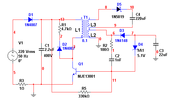

Sau đây là sơ đồ tui vẽ lại từ mạch in của bác NDV .
Tui ráp thử ,chạy rồi .
Biến áp xung tui lấy từ cục charge NOKIA CR-12 .
Khi không tải : Vout = 7.8V
RL=30ohm--> Vout = 7.0V-->IL=233mA
RL=15ohm--> Vout = 5.4V-->IL=360mA
RL=7.5ohm--> Vout = 3.1V-->IL=413mA
Vậy,Vout không ổn áp .
-->Mạch tương đương một nguồn Vdc không ổn áp .
==>tăng Vout lên 3V (7.8V+3V) và thêm LM7805
ta có nguồn 5V/350mA .

Tham khảo thêm cái này :Nguyên văn bởi hungvt Xem bài viếtdòng khoảng 300mA là đủ.
Cuộn dây có số vòng là 180-30-30 vòng .
Việc đủ dòng hay không còn phụ thuộc trình độ quấn BA xung nữa . Làm sao cho ít điện dung kỹ sinh giữa các vòng dây . Và nhớ phải phân tích được ... chiều dây quấn . Nếu không chẳng được V nào
Còn mấy cái mạch nguồn kiểu Direct này thì mình xin phép không thực hành nữa . Lọ mọ nó giật cho .......... lòi mắt

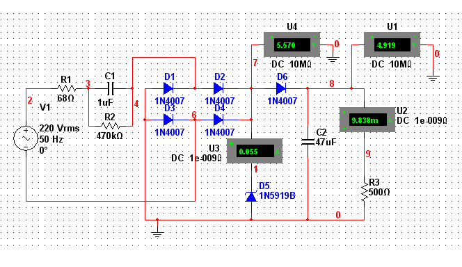

Mạch sau đây cung cấp nguồn 5V / 10mA . Mạch nầy tổng hợp từ các mạch
do MHZ đưa ra .
Trong đó:
R1=68ohm/1W
C1=1uF/400V
D1,...,D6

Phải có cái Diode đó mới được, bác MHz ơi.
Không có nó thì cái tụ 1 mF sẽ không có tác dụng. Trở 470k chỉ cho ra dòng bé xíu chả làm gì được.
Mạch của bạn NM có 1 Zener, nên không thể bội áp được, vì khi điện áp cao hơn nó đã ăn dòng rồi.
Cái hình 1 của bác áp lên 6V, tức là nó chỉ có thể cung cấp tối đa 0,6 mA thôi. Có tải sẽ sụt xuống ngay.
Hình 2 do chưa lắp tải, nên nó mới lên cao như vậy. Chỉ cần lắp thêm con Zenner là xong.

... bác không thấy cái trở R2 mắc song song với C1 hả (hình-1).... tụ xả điện qua cái trở này á....Nguyên văn bởi NDVKhông có cái diot thì làm gì có dòng ra .
.. tuy nhiên mạch kiểu này thường cho dòng tải rất nhỏ, muốn tăng thêm dòng chỉ còn cách tăng điện dung tụ C1 lên....
... Để tạo dòng xả cho tụ C1 (níu không dùng trở R2 song với C1) người ta không dùng Diode thường, vì nó sẽ thành mạch bội áp (hình 2), tất nhiên là áp ngã ra trên tụ C3 tùy thuộc vào điện dung của C1 và tải... mặc dù tụ C1 có điện dung 1,5 uF nhưng áp ngã ra trên tụ C3 cũng sẽ rất lớn... điều này rất nguy hiểm (...níu bác nào đó không tin vào các phần mềm mô phỏng thì thử lắp mạch điện thực tế sẽ biết ngay mà...Nguyên văn bởi NDVTụ khi đã nạp thì phải được xả . Không xả được thì nạp vào mắt à . Nó không bội áp được vì còn phải tính đến dung kháng của tụ nữa so với ... tải .
)... thay vì dùng Diode thường thì người ta dùng Diode Zener sẽ an toàn hơn (hình 3)... gửi kèm cái Application Note AN954 để tiện tham khảo...

Hóa ra đúng là 1 phần ngàn Gigahec rồi .Nguyên văn bởi MHz Xem bài viết... sơ đồ nầy có vấn đề (xem hình bên dưới) ...
Không có cái diot thì làm gì có dòng ra . Có chăng nữa thì .... vô cùng nhỏ ( qua R470K ).
Cái phần mềm đó chỉ để tham khảo thôi Spice hay EWB hay gì gì thì cũng không phải là hoàn hảo đâu .
To : nguyenmau . Mắt thấy chư chắc đã làm được ấy chứ !!!!!!
