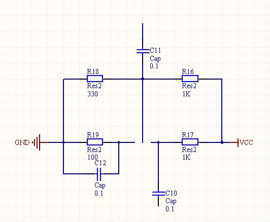

    Khi sửa máy thấy con transistor bị nổ,mừng quá tháo ra tìm con khác thay thế,Than ôi! tháo con transistor ra không đo được vị trí chân vì nó bị vỡ rồi.
    Đố các em làm các nào xác định chân BEC qua tối đa 6 lần đo trên mạch điện in.Câu đố này sẽ giúp ích các em trong việc sửa chữa.

      Em đồng ý với thằng ACT_Nhìn mạch rồi suy ra. Dùng đồng hồ đo thì mạch nó thiên biến vạn hóa với lại nó nằm trên mạch-->liên kết các phần tử khác thì sao đây??
        Xem bài của 2 chú em biết ngay là chưa bao giờ đo để nhận xét chân tran.Nó thiên biến vạn hóa thì mình đưa nó về dạng đơn giản.
        Nhắc tuồng nhé:khi tháo tran ra,chân CE bao giờ cũng có điện thế lớn nhất trong các lần đo và gần bằng VCC....các chú thử nhận xét tiếp xem sao?Nếu các chú gặp cái máy tran bị nổ, mất mã số thì sao?????
          Em bảo là nhìn vào cái mạch in ấy. Xem các chân nó được kết nối với những linh kiện khác thế nào, trị số linh kiện ở các chân là bao nhiêu, chân nào gần nguồn, chân nào gần mass mà đoán ra thôi. Trừ trường hợp mạch > 2 lớp, linh kiện xóa hết số thì vất vả. Ví dụ như hình dưới nó bay mất xác để lại 3 cái chân. Nhìn sự kết nối thì đoán phải >90% là chính xác nó là 1 con NPN thứ tự chân là EBC.

              Khi trans tới mức nổ thì trở tải, trở định thiên chưa chưa chắc đã còn nói gì đúng trị số nên cách của bác Pham chưa chuẩn lắm. Vì thế nên em cũng ...vẫn nhìn mạch :P.

                Khi trans tới mức nổ thì trở tải tại chân E và C có thể không đúng trị số,nhưng do đã tháo tran ra,và dòng đo rất nhỏ nên vẫn đo được điện thế EC là điện thế lớn nhất.
                Các em có thể không quen với việc phân tích này,dĩ nhiên vẽ lại shc từ pcb thì chính xác nhưng lâu lắm.
