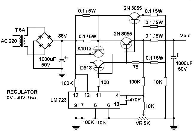

Mình cần thiết kế mạch ổn áp tuyến tính ngõ vào 220v,ngõ ra 3>>24VDC có thể hiệu chỉnh được,dòng cực đại 5A ,có bảo vệ quá dòng.Ai có thể cho mình sơ đồ mạch được không?

Điện áp ngỏ ra :3V-->24VDC ,Imax=5A

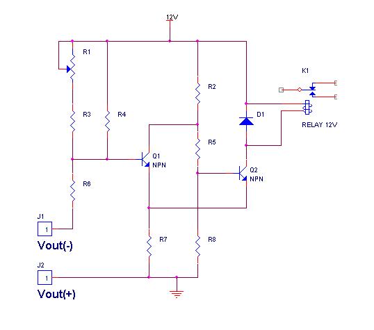

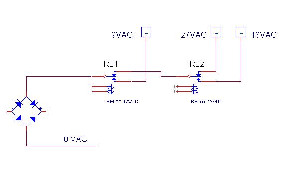

Như vậy ,3V/5A-->công suất tiêu tán trên trans là (27V-3V)*5A=120W
Do đó ,để trans không chịu tải lớn khi điện thế ra thấp thì ta sử dụng biến áp có thứ cấp có nhiều mức điện áp .
Ví dụ:9vac,18vac,27vac
và sử dụng relay nối với cầu diode .

Em thấy mạch của bác nhathung1101 đơn giản hơn,nhưng có 1 yêu cầu là phải có bảo vệ quá dòng nữa bác ah.Bác có thể nói rõ nguyên lý hoạt động ko?Nguyên văn bởi nhathung1101 Xem bài viếtMạch ổn áp tuyến tính điều chỉnh được từ 0-30V/5A. Sử dụng LM723.
