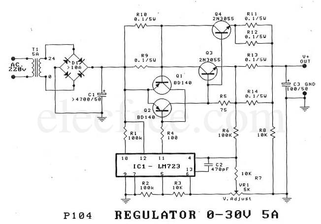

Mạch ổn áp tuyến tính điều chỉnh được từ 0-30V/5A. Sử dụng LM723.
bác có mạch in k, cho em xin nốt ^^
ak mà seo em thấy có 1 số mạch khác người ta thay 2 con b633 và con a1013 bằng con bd140 là seo hã pác, mạch này bác đã làm thử chưa vậy

Em đang nguyên cứu mạch của a nhathung1101, xin mấy a giải thích cho e cái nguyên lí hoạt động và phần bảo vệ quá dòng quá áp như thế nào được k ạ! thanks!

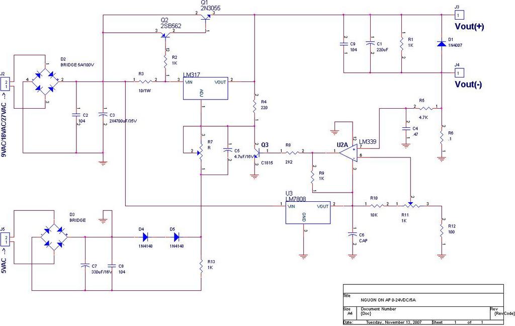

Chào anh nguyenmau, anh cho em hỏi ở ngõ ra (-) của diode cầu 5A thứ nhất nếu mắc như trên thì sẽ được nối với ngõ ra (+) của diode cầu thứ hai mắc như thế có bị sao không anh,tại vì em đã có làm thử mạch này nhưng mà em thấy 2 con diode cầu rất nóng vì thật sự em nghĩ mắc như vậy có bị ngắn mạch hay không hay là anh mắc như vậy có mục đích khác..em không hiểu ở chỗ đó.
Củ chuối nhất các yêu cầu này là chỉnh từ 0 ( không vôn ) tới xx vôn .
Thí dụ như con 317 chỉ chỉnh được từ 1,25 đến xx vôn. Ta làm thêm cái nguồn phụ -1,25V cho riêng cái chân adj là có thể chỉnh được ngõ ra từ 0 đến gần xx vôn.
Anh T.L.M cho em hỏi cái nha! vấn đề ở để tạo cái nguồn phụ -1,25 V để cho ngõ ra áp LM317 về =0 là em hiểu rồi,ý của em thắc mắc là cái nguồn phụ đó có phải tách rời hoàn toàn với cái nguồn chính phải không anh,tại vì em vẽ mạch như trên thì vấn đề ngõ ra của nguồn phụ đó gần như ngắn mạch với nguồn chính(tức là ngõ ra DC :chân (-) của diode 1 nối với chân (+) của diode 2),nếu đặt chung nguồn em thấy con Diode cầu 5A của em khá nóng với cái biến áp kêu o o (cái vấn đề này là ngắn mạch thì phải)..hì có gì anh giúp em chỗ này cái nha.
Nó giống như nguồn đôi của ampli, nhưng không cần đối xứng. Có thể quấn thêm 1 cuộn nhỏ vào cục biến thế, chỉnh lưu ra DC, nối đầu + của nguồn phụ này với mass của nguồn chính.
