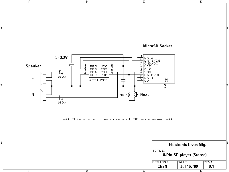

chào các bác em đang thiết kế một cái loa có thể đọc được nhạc từ đầu đọc thẻ.phần mạch loa thì em có rồi nhưng phần đọc nhạc từ đầu đọc thẻ thì chưa có bác nào có thì giúp đỡ em với em cảm ơn email em là vanthanh629@gmail.com
nếu bạn muốn làm mạch đọc nhạc từ thẻ nhớ hay từ USB thì hơi bị khó đấy, phải dùng VDK mà âm thanh ra chưa chắc là chuẩn. Mạch dạng này trên forum có nói qua rồi, nước ngoài có người dùng AVR để đọc.
cái đoc ghi thẻ nhớ nó không dễ làm như bạn làm phần khuếch đại công suất đâu. khá phức tập đấy. cái này bạn nên tìm 1 cái máy nghe nhạc mà lắp vào. trừ khi muốn làm để cho các ứng dụng play âm thanh dùng như các modul. nếu muốn làm modul play âm thanh từ thẻ nhớ. thì liên hệ với mình. ngày trước mình có làm cả modul đọc ghi thẻ nhớ theo định dạng FAT 32 qua RS232. giúp bạn giao tiếp với thẻ nhớ đơn giản hơn.
