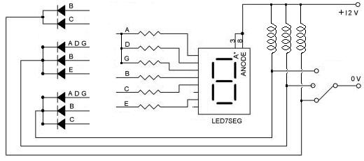

    Mọi người chú ý "hiển thị trên LED 7 đoạn" chứ ko phải LED đơn.
    7 đoạn mắc song song lại thì cũng giống led đơn chứ có khác gì đâu.
    • #32
      Mạch của bác Chung ở trên sửa lại điện vào 12V, điện trở giảm còn 1k. Thêm 3 con rờ le nữa là OK.
      À mà các nét nằm ngang a,d,g mắc song song lại với nhau thì giảm được 4 con điốt đấy.
