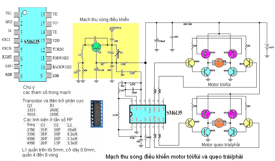

      Bác chủ cho em hỏi ở phía mạch thu chỉ có 1 motor thôi à ? Nếu như thế thì chỉ có tiến, lùi, nhanh hay chậm thôi chứ. Làm sao mà quẹo trái quẹo phải được ???

        cái này là mạch riêng mà.có thể kết hợp với mạch thu và từ đó có thể làm 2 cái mạch 1 cái dk tiến/lùi 1 cái dk trái/phải
        vậy là xong tùy thiết kế

              đây là mạch thu và thông số kinh kiện cần.Mạch sử dụng 2 motor mà sao bạn lại hỏi 1 cái nhỉ.Bạn không nhìn hình à.Cả cuộn L cũng có ghi chú rõ mà.

                  Mình chưa làm thấy mạch hay và dễ làm quá nên post .Về cuộn L thì dơn giản mà.Mạch phát :L1 dầu 3 vòng 0.5,L2 tầng kế 3vong 0.5,L3 5vong 0.3,L4 5 vong 0.3
                  M
                  ạch thu L1 8 vong 0.8 lõi 5,L2 7 vong 0.5 .Hai con này ngoài chợ có bán và cái mạch này là madein việt nam.
