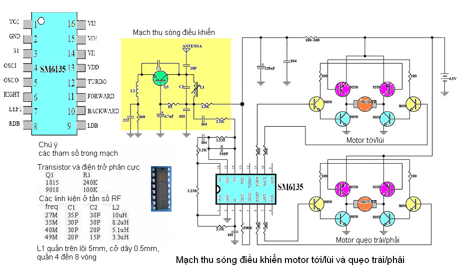

    chết rồi mọi người có ai giúp với không?....sao tự nhiên giờ mới để ý, cái mạch motor qoay trái / phải có 1 cái motor thì làm sao được, không lẻ 1 motor ở trục trước, 1 cái ở trục sau điều khiển tới lùi. Vậy làm sao gắn 1 cái motor cho 2 bánh được vậy mọi người? help
    đọc 3 lần vẫn chưa hiểu ý bạn.mà bạn phải có hộp giảm tốc chứ. dùng trực tiếp từ trục động cơ ko có đủ momen để di chuyển đâu. muốn motor chạy 2 chiều thì có mạch cầu H đó.

      1 cái motor có thề quay trái quay phải thì nó có mạch cầu H rồi.Trong xe đk đồ chơi thì 1 motor cho chạy tới chạy lui,còn 1 cho cua trái cua phải.
      Nguyên văn bởi thuandienluc Xem bài viết
      ý mình là cơ cấu truyền động của cái trục chuyển từ motor qua bánh xe như thế nào, mình tìm trên mạng mà không thấy, còn mạch cầu H thì trong mạch có rồi.
      à có ai biết cách tính tần số của mạch phát ở trên không?...vì mạch thu sóng yêu cầu linh kiện theo tần số của mạch phát.

        cái trục truyền động cho trục bánh xe gọi là cơ cấu vi sai. nếu xe bạn nhỏ thì khỏi vi sai cũng đc. bạn tháo chiếc xe đồ chơi ra, thấy nó làm thế nào ban làm tương tự như vậy. nếu ko cần visai thi quá dể rồi . khéo tay xíu là đc thôi bạn.

          cảm ơn bạn nhiều nha. à cho mình hỏi cái này nữa, bạn xác định được tần số của mạch thu không?

              đang rối vì mua linh kiện k ra nèk...đi nát cái chợ Nhật Tảo mà không mua được con L4 = 6.8uH

                trời ơi không mua được con L4 = 6,8 uH là coi như tiêu cái mạch luôn quá.
                mọi người có biết chổ nào bán không?. hoặc là thay thế bằng cuộn cảm khác được không nhỉ?
                ĐT: 0988 07 03 91
                • #38
                  bạn tự quấn đi. thay thế cuộn cảm khác thì chắc khi bạn điều khiển ở đây xe mình chạy luôn quá. ^^!.bạn nên tìm tài liệu nguyên cứu ko thì spam a quế Dương ấy. bạn sẽ có câu trả lời ngay. hí hí.

                    có men nào rành về Cao Tần không cho mình hỏi cái này.
                    Trong cái mạch Thu ở trên thì Phuclanshop nói điện trở 3.3k dùng để lấy tín hiệu sau khi tách sóng Rf rồi đưa qua tụ 104 rồi qua điện trở 2.2k rồi vào IC
                    nhưng trên hình vẽ thì làm gì có cái điện trở nào 3.3k lấy được tín hiệu ra đau, chỉ có R 3.3K ở nguồn vào thôi.
                    Mình so sánh mạch trên với mạch của datasheet TX\RX 2B thì khác nhau.
                    Vậy không biết mạch tách sóng mang với Q1 ở trên ngỏ ra tín hiệu ở chổ nào nhỉ? có phải qua R1 rồi chạy ra tụ 104 rồi qua R 2.2k không? Nhưng vậy thì k hợp lý vì R1 là điện trở phân cực cho cực B của Q1. hazz loạn quá. ai phân tích giúp với.
