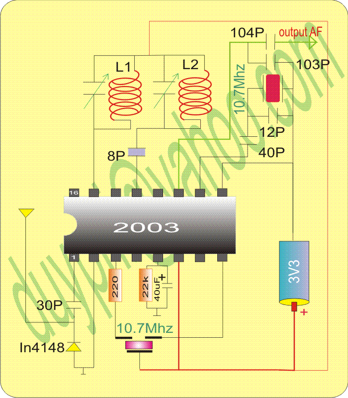

    em được biết con tụ xoay như dưới đây có 3 chân dành cho AM , 3 chân dành cho FM , giá tri biến thiên từ 0 -> 300p nhưng em không biết làm thế nào phân biệt chân nào dành cho AM hay FM và cách lắp 3 chân vào mạch như thế nào , mong các bác có thể cho em biết được không ạ

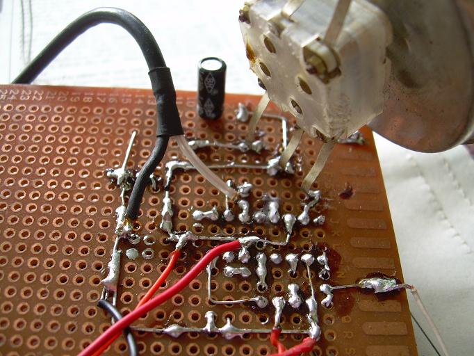

                Hiện Phi đang nâng cấp lên Verion mới rồi, không dùng tụ xoay nữa, dùng VI điều khiển nhấn nút chọn sóng cho oách.
                Về cái tụ, có 4 ngăn, đơn giản chúng được đánh số C1,C2 cà C3 C4
                C1 và C2 là một cặp dùng bên Radio FM
                Chú ý 1: C1 đưa vào chân 15 của IC, còn 2 cuộn dây chỉ có 1 cuộn là chỉnh ép phê
                Chú ý 2: Nếu lắp mạch không chạy?
                Xem lại 2 cuộn dây đặt 1 góc 90 độ chưa? Xem lại hình chụp của duyphi ở trên và phải đảm bảo như thế.
                Chú ý 3: Để nhanh chóng đi đến thành công, bằng kinh nghiệm của người đã thất bại góp ý các bạn nên có 1 tấm bọc sắt bao xung quanh 2 cuộn dây như hình vẽ.

                    cám ơn anh duy phi đã trả lời em nhưng em còn chỗ chưa hiểu là cách mắc chân tụ như thế nào em hỏi thì người ta bảo C2 mắc cho đầu vào , C1 vào mạch dao động , chân giữa nối đất
                    Em thì em cứ nghĩ thì tụ xoay phải có 2 chân mắc với cuộn cảm thì tức là C1,C2 nối với cuộn cảm còn chân giữa nối đất , em hiểu như vậy có đúng không anh

                      Hi hi. Không đúng. Không đúng.
                      Nhười ta làm cái tụ có 3 chân là để thành 2 cái tụ. Anh gộp vào làm một. Như thế là lãng phí khủng khiếp.
                      Có một chút nói nho nhỏ với anh: cuộn cảm có 2 chân. (có cuộn ba hoặc 4 chân!!!). Có thể không có chân nào nối masse. Không sao hết. Đối với cao tần, thì V+ cũng là masse. Ve của trans cũng là masse (nếu E có một cái tụ nào đó nối xuống masse), và bất cứ điểm nào nếu có một cái tụ be bé vài trăm pi trở lên nối xuống masse cũng có thể tạm thời coi là masse. tất nhiên về mặt cao tần thì anh chỉ nên quan tâm đến các phần gần gần nó mà thôi. Xa quá thì lại khác rồi.

                        C1 đưa vào chân số 15 như đả nói ở trên ấy bạn. Cứ theo sơ đồ của mình, còn ai bảo sao kệ họ, họ bảo thế chứ chưa chắc họ đã lắp được 1 cái FM để nghe đâu. Cứ làm như Phi đi. Đừng lôi người khác vào, ha. Vì trường phái khác nhau mà.
                        Kỷ Sư tây sỡ dĩ hơn KS Việt Nam mình là ở chỗ: Tây nói ít nhưng lại làm nhiều, như tui nè, ai làm gì kệ cứ ngồi gõ lóc cóc và post bài. Còn KS Việt Nam thì hơn Tây ở chỗ nói nhiều hơn làm. Người Việt của mình làm chưa bằng 1 góc của họ.
                        Ah, tiện thể thì Phi gởi lại cái sơ đồ, và luôn tiện nói thêm:
                        Anh chị em nào không tin Phi thì thôi, chứ đừng gởi email về phàn với Phi rằng: Ông chôm cái hình ở trang web nào để tui vào đó xem cho kỹ. XIn thưa, chẳng chôm từ trang nào cả! Chôm từ trong máy vi tính của DuyPhi đấy. Cái này là Phi tự vẽ bằng phần mềm đàng hoàng đấy, mất gần cả 2h đông hồ chứ không down từ đâu cả.

                              @duyphi :em rất cám ơn anh nhưng có lẽ anh hơi hiểu nhầm em tí , ở đây em muốn hỏi về tụ xoay : cách phân biệt bên nào AM,FM và cách nối chân tụ trong mạch như thế nào vì nó có 3 chân. Cái mạch của anh có sơ đồ đơn giản dễ làm nhưng em không thể làm nổi vì em đang ở hà nội mà ở đây thì em nghe anh quế dương nói là ko bán dòng RF 2003 này , trước em đi hỏi cũng ko có lại mua nhầm sang con công suất . Em chỉ mượn cái hình của anh để minh họa cho tụ xoay mà thôi
