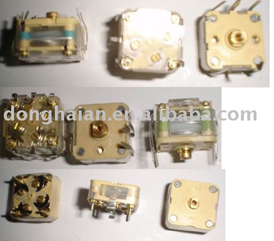

      Chào các anh/chị,
      em đang làm 1 mạch thu FM có sử dụng tụ xoay. Tụ em mua được là loại có 6 chân ở 2 bên và 1 núm xoay ở giữa. Em không biết dùng như thế nào, anh chị có thể chỉ giúp em được không ạ
      Em cám ơn

        6 chân và núm xoay ở giữa chắc tụ của RADIO rồi ... nhưng chết nỗi mỗi loại tụ có cả nghìn loại ... nên chịu !( không cs ảnh ọt gì à ? sao tiết kiệm lời và thông tin thế ??? )

          Nó là con ở hàng thứ 1 ấy ạ

            Nguyên văn bởi KyeL Xem bài viết
            [ATTACH=CONFIG]35209[/ATTACH]
            Bạn nhìn trên nóc nó 4 cái vít vặn tương đương 4 con tụ xoay nhỏ ( các tụ này thường dùng cho FM hoặc tần số rất cao ) ... còn các chân ở phía cái núm vặn thì dùng cho AM.
            --- việc dùng tụ này cũng như bao tụ khác ( tụ thì cơ bản có 2 chân thôi ) ... vỏ nhựa nó trong suốt thế ( nhìn bằng mắt thường cũng còn được nữa là ) ... xem cái phiến đồng nó dẫn ra chân nào ( thì chân đó là chân của tụ ) .
            Nói thực cái tụ này thì dùng quá dễ ( nhưng mà tôi không biết mô tả thế nào cho bạn hiểu ) ... ( 4 cái tụ trên nóc , có rãnh vặn (chọc tô vít 2 cạnh vào vặn ) ... mỗi bản cực có hình dạng bán nguyệt ... xem 2 cái nửa bán nguyệt đó nó dẫn ra chỗ nào thì là 2 chân của tụ ).

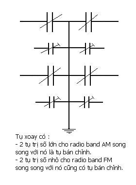

              Nhìn vào bên trong, sẽ thấy phần tụ xoay có trị số nhỏ (ít bản cực). Dùng cho radio band FM.
              Còn tụ vi chỉnh ở trên.
              Chúc vui.

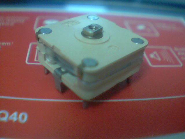

                Em đã xem kỹ lại con tụ xoay của mình, em thấy ở phía dưới 4 góc có 4 chân (có lẽ để làm đế), ở 2 bên cũng có 2 chân dài dài (chắc để nối vào mạch ?) và 1 núm xoay ở dưới. Ở trên có 4 con đinh ốc. Tụ Mitsumi mua đc ở chợ trời ạ. Ko giống mấy cái trong hình lắm. Nó giống con ở dưới cùng hình trên, nhưng núm ở dưới thôi ạ. Trong mạch thì nối cực của tụ này như thế nào ạ ?

                  bạn nhìn mấy chân bản cực dẫn ra chỗ nào là ok thôi mà ... mấy loại tụ mitsu có chân bản cực nối ra các cọc ( 4 chân ốc vít của tụ ) .
                  Mấy cái cơ bản này .. tìm người biết vể RF , kinh nghiệm chỉ cho 1 buổi sáng = 5 năm bạn mò mẫm ! ( tôi biết nhưng tiếng việt, ngôn từ hạn chế nên chẳng biết mô tả thế nào cho nó đúng cả !!! HIX )

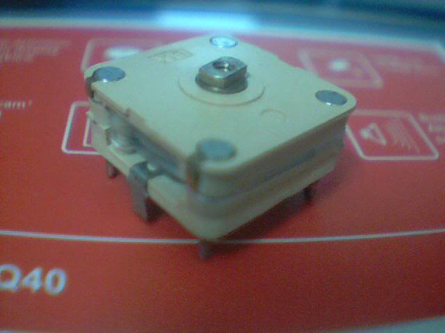

                          Hỏi về cách sử dụng tụ xoay
                          Chào mọi người. mình đang làm đồ án và gặp một chút khó khăn. Mình muốn điều chỉnh tần số của 1 mạch LC bằng cách thay đổi điện dung của cái TỤ XOAY để tạo ra 2 mạch LC cộng hưởng, nhưng mình chưa tìm được datasheet của con tụ xoay đó. Ai đã dùng rồi thì có thể chỉ giúp mình cách sử dụng với, hoặc có datasheet thì gửi cho mình.Click image for larger version
