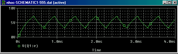

                      ... chính xác, mô phỏng phát nè.....
                      Lưu ý : trong thực tế giá trị của R1 và R2 có thể có sai số, vì thế nên gia giảm trị số của R1 (hoặc R2) để cho duty cycle đạt được 50% là OK ....

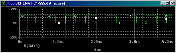

                      - hình 1 : sóng vuông ra chân 3
                      - hình 2 : sóng tam giác tại chân 2

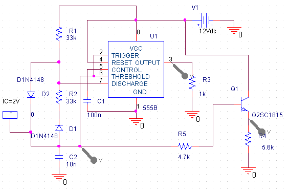

                      - hình 4 : sơ đồ mạch
                        tai sao trong mach tren lai dung 2 diode ,neu không có diode thì sao?và IC=2v có mục đích gì? và trong mạch này ta có thể thay đổi R1 bằng 1 biến trở để ta có thể tạo ra những sóng có xung với nhiều tần số khác được không? có thể thay C1815 bằng 1 con khác được không vì trong ORCAD em không tim thấy con này.

                          Diode thứ nhất(cái mắc vòng qua R ấy) để đảm bảo duty cycle=50%.Cái thứ 2 thì mình ko rõ lắm(chưa mắc bao giờ) nhưng có lẽ là để triệt xung âm từ chân 7.
                          Còn việc thay đổi R1 để tạo ra các xung có tần số khác nhau thì tất nhiên là ok.công thức tính là T=(r1+2R2)ln2xC2.(khi ko có diode 1)còn khi có diode1 thì T=ln2x(r1+r2)xC2
                          Còn việc thay trans = con khác thì chắc là đc thôi

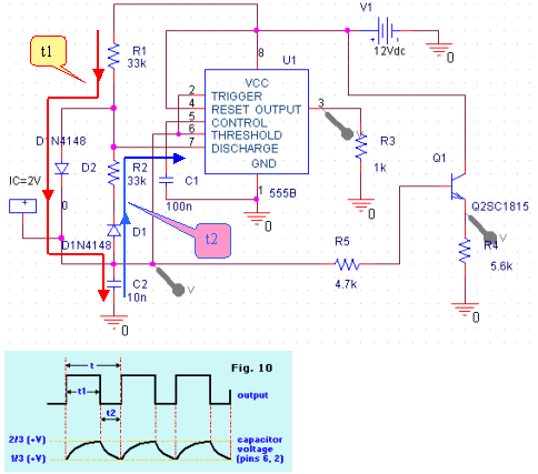

                            Giải thích cái này thì hơi dài dòng. Đại khái như vầy : nếu không dùng 2 diode (xem sơ đồ) thì sóng vuông ra tại pin 3 không đối xứng. Hai diode D1 và D2 có công dụng làm cho t1 = t2 (xem hình bên dưới)
                            t1 = 0.693 * R1 * C2 (thời gian R1 nạp vào tụ C2)
                            t2 = 0.693 * R2 * C2 (thời gian tụ C2 xả qua R2)
                            (tạm thời bỏ qua nội trở Rn của D1, D2 khi dẫn điện, vì nó rất nhỏ so với R1 và R2)
                            Nếu R1 = R2 thì t1 = t2
                            Nói tóm lại, dùng thêm 2 diode trong trường hợp này để có được sóng vuông ngã ra được đối xứng.
                            Nguyên văn bởi nc2
                            Trong ORCAD, khi mô phỏng các mạch dao động, ta phải đặt vào mạch điều kiện khởi tạo ban đầu bằng lệnh IC (Initial Condition) lấy trong thư viện Special (chọn kí hiệu IC1), và ghi vào mức volt khởi đầu (ví dụ 2V). Nếu không áp dụng lệnh này thì mạch sẽ không dao động, có nghĩa là không có sóng vuông ngã ra.
                            Nguyên văn bởi nc2
                            Nếu chỉ thay đổi giá trị R1 (hoặc R2) không thôi, thì tần số (Frequency) cũng như độ rộng xung (Duty cycle) sẽ bị thay đổi cùng lúc.
                            - Muốn thay đổi tần số (giữ nguyên độ rộng xung) thì R1 và R2 phải được thay đổi cùng lúc (cùng tăng hoặc cùng giảm một giá trị như nhau)
                            - Muốn thay đổi độ rộng xung (giữ nguyên tần số) thì R1 và R2 phải được thay đổi cùng lúc nhưng có chiều ngược lại (khi R1 tăng thì R2 phải giảm cùng một giá trị như nhau)
                            Về mặt thực hành, điều này có thể thực hiện bằng cách dùng 2 biến trở loại tuyến tính (không phải loại logarit) được mắc chung trục (câu hỏi này đã được post trước đây roài, nhưng mà bi giờ không biết nó nằm ở đâu, thôi thì post lại vậy...hihi.... )
                              Các chú tạo ra cái xung tam giác đó cũng ... phình phừơng thôi . Các sườn xung cong tớn , không dùng được vào việc gì .
                              Anh muốn các chú tạo nên cái xung tam giác mà sườn xung thẳng tắp cơ . Trước anh cũng lắp được cái mạch như vậy để lắp vào phần quét ngang của Osciloscope .
