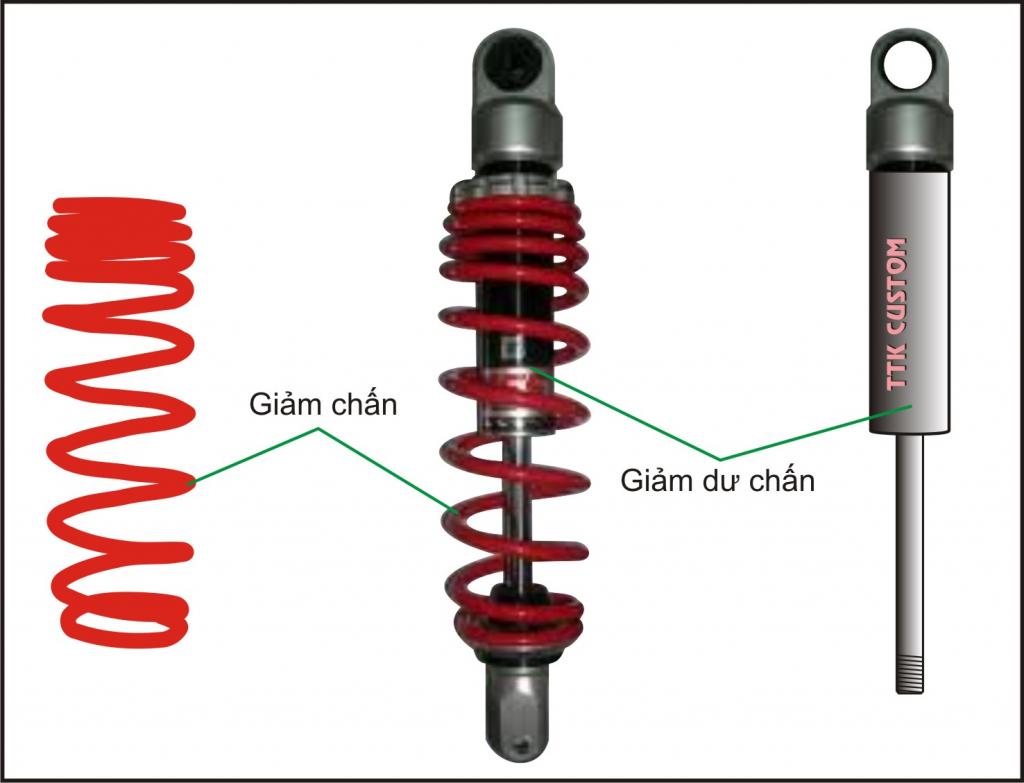

            Chiếc bốn bánh:
            -Tạm ổn , sàn thấp, mặt chân đế rộng, trọng tâm thấp.
            -Gần với phong cách Spider kart
            - Nên lưu ý, khi thiết kế khung sườn (chassi), phải phân định rỏ đâu là khung sườn chính? làm cho chắc chắn, sau đó mới đu đeo vào các thiết bị phụ: Láp, trục, bánh trước, bánh sau, hệ thống nhún hệ thông lái, HT truyền động, động cơ.....Tập design trên bàn trước, rồi mới làm sau. Design 1 tháng làm chỉ 1 ngày là chuyện thường tình.
            - 4 lò xo nhún không ổn đâu, có khi nó còn làm xe tưng hơn. Cần tìm hiểu thêm về phuộc xe. (xem hình mô tả). Nếu ở SG thì đến TTK Custom số 220/174 Lê văn Sỹ quận 3, gặp Triết để tham khảo thêm về phuộc. Có thì giờ sẽ viết thêm ý kiến về phuộc và hướng dẩn sử dụng phuộc.

                        Cảm ơn Bác nhiều! Thực ra trên hình Bác nhìn thấy vậy chứ cái lò xo đó dài chỉ có 14cm, và nó nhún tối đa cũng chỉ được 3cm thôi bác ạ. lúc đầu cháu làm cái lò xo cứng lắm (hổng biết lò xo gì mua ở ngoài chợ sắt) gắn vô nó cứng đơ hổng nhún nổi, sau phải thay bằng cái này, lúc đầu làm cũng lo là nó lắc lung tung, vì nó không có cái ti ở giữa như phuộc nhún honda, nến phải làm cái nhíp giả cho nó khỏi lắc ngang. Ráp vô ngồi lên nhún lắc thử thì thấy nó cũng tạm ổn, chưa biết khi chạy nó ra sao nữa. Với lại cháu đang thử nghiệm nên phải tìm mua những thứ ít tiền. DIY nghèo mà, hổng dám mạo hiểm, hơn nữa công cụ hổng có, mọi thứ đều phải mang ra tiệm.
