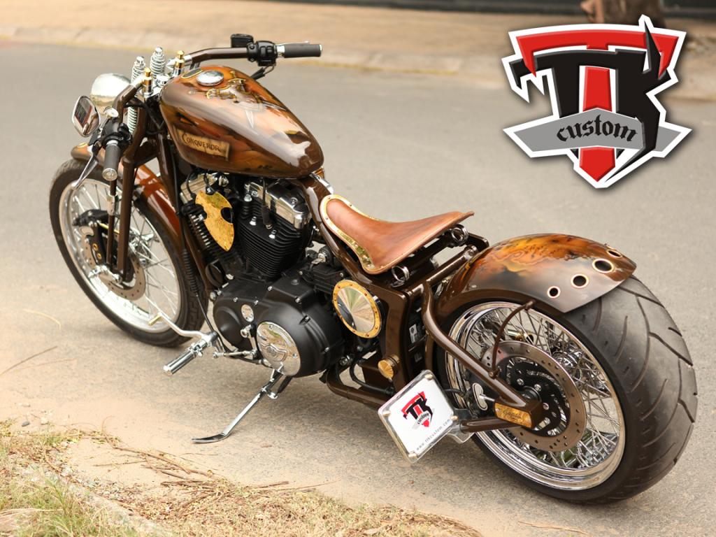

-Công việc: Choper Motocycle.
-Liên quan công cụ thì có, đi dây đi đó thì không.
Tóm lại, Công việc là : Thiết kế, sơn, sửa, độ Mô-tô các hiệu. Làm việc tại quân 3 TP HCM.
(Ảnh một con Harley Conqueror 830cc vừa độ xong, từ A tới Z).
Thân ái!....
Thân ái!....
