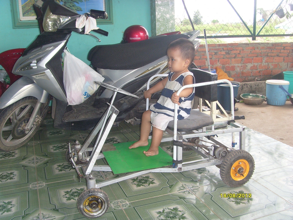

mình lấy cái bánh xe máy và 1 cái trục sắt mang đi hàn chết vào bánh sau như kiểu của bác hard thì người ta sắt ko hàn được với nhôm?

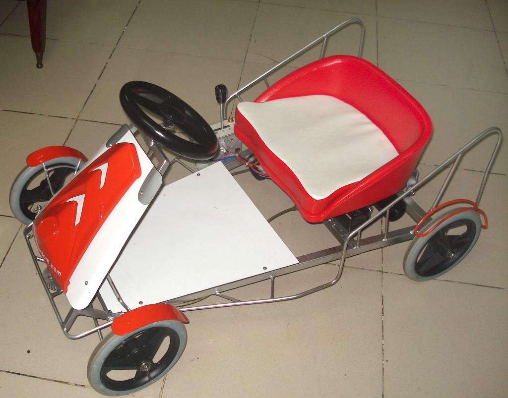

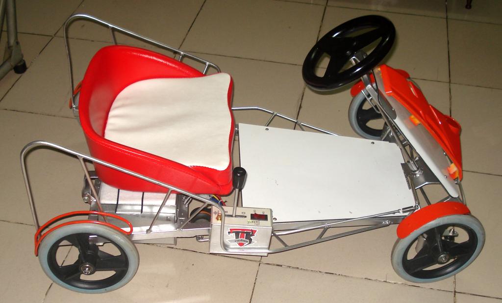

Xin chào các bạn!...
Thế là đã một năm qua, tôi không lên diển đàn góp mặt cùng các bạn, lý do là bận một gói công việc hợp đồng ở Đà Nẳng. Nay công việc tạm hoàn tất. Vừa trở về, dành 2 tuần liên tiếp để DIY một chiếc Electric Babycar cho thằng cháu nội, kế tiếp là trình làng với các bạn.
- Chúc các bạn cùng DIY một chiếc cho nhóc tì.
Mọi chi tiết sẽ từ từ post lên tại luồn này, hoặc các bạn có cần thêm chi tiếtì, tôi sẽ tận tình tư vấn???
Thân ái!...
Chi tiết / Tính năng:
- Kích thước: Dài: 900mm / ngang: 550 / cao: 450.
-Động cơ: Cái đề xe Wave-Dream.
-Bình: 01 bình 12V/14AH (GLOBE)
-Tốc độ tối đa: 6.5Km/giờ.
-Thời gian sữ dụng liên tục: 01giờ
-Bán kính chạy cua:1.2m (lái bánh trước)
-Trong lượng xe: 18Kg (tính luôn bình)
-Tuổi sữ dụng: 4-12 tuổi.
-Môi trường sữ dụng: Trong nhà.
-Trọng lượng tải: 40Kg (tối đa)
-Hộp số: Số sàng 3 vị trí - tới - dừng - lùi ( D-N-R) +công tắc mở nguồn+ 5 đèn báo dung lượng bình.
-Điều khiển động cơ: Chân ga PMW (chân phải)
-Phanh (thắng): ma sát trực tiếp bánh phát lực (chân trái).
- Số bánh xe: 05 bánh ( 4 bánh thụ động D=190mm + 01 bánh phát động D=125mm).
-Tay lái : Volant Xoay 350 độ (175o phải+175o trái)
*****Gởi các bạn tham khảo.
