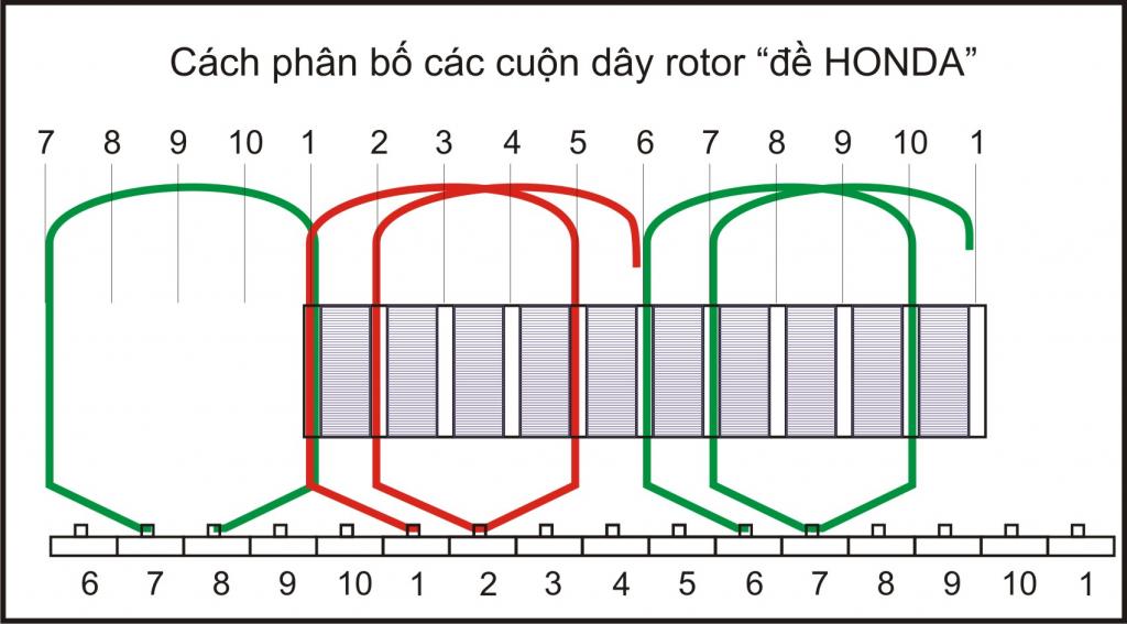

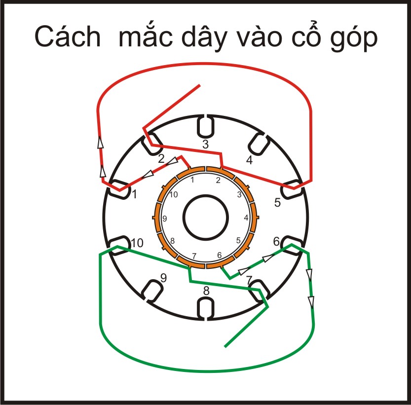

            Hướng dẩn quấn đề HONDA
            Rotor đề HD là một trong những máy điện quay dể quấn nhất (ngon ăn nhất) trong họ hàng nhà ĐIÊN NẶNG. Nếu muốn nhập môn vào nghề quấn dây motor DC thì cái đề HD là món lý tưỡng nhất để tập tành tái mái.
            Mô tả:
            * Rotor có 10 rảnh quấn dây. Cổ góp có 10 lam, (số rảnh bằng số lam). Bước quấn từ 1 đến 5. nối dây vào 2 lam cổ góp ngay giửa tâm cuộn dây quấn. (lam đồng có móc để mắc dây mà không cần hàn chì).
            Rotor còn zin, được cách điện bằng một lớp men nên không cần lót giấy cách điện. Khi quấn lại, nếu lớp men nghi vấn có bong tróc thì nên lót thêm màn fim cách điện (0.2mm) cho an toàn.
            Khâu tháo rả:
            1- Trước hết, đem rotor hơ nóng và lăn đều trên bếp lò cho keo AB mềm nhũn ra.
            2- Nhẹ nhàn cạy bật lên các móc đồng của mổi lam..
            3- Tháo các vòng dây ra khỏi rotor.
            4- Làm sạch rotor
            Khâu quấn:
            1- Chia lượng dây ra làm 2 nhóm.
            2- Nhóm 1 quấn cuộn thứ nhất từ rảnh 1 -5.
            3- Nhóm 2 quấn cuộn thứ 2 từ rảnh 6 đến rảnh 10.
            4- Cạo sạch lớp men dây đồng một đoạn 6mm, mắc vào móc của lam cổ góp. (xem LĐ quấn dây)
            5- Nhóm 1 quấn cuộn thứ 3 từ rảnh 2 - 6
            6- Nhóm 2 quấn cuộn thứ 4 từ rảnh 7 – 1.......Tiếp tuc , nhóm 1....
            Khâu hoàn tất:
            - Dùng mũi vít dẹp đóng nhẹ các móc đòng của mổi lam để tiếp xúc tốt. (không cần hàn chì)
            - Tẳm keo AB -- Chờ khô cứng – Ráp – Chạy thử.
            Chúc các bạn thoải mái bước qua ngưỡng cửa thực hành quấn dây máy điện DC.
            Bảo đảm, nếu các bạn quấn vài cái đề Honda, các bạn sẽ ghiền.
            Bao lâu nay, đứng lớp hướng dẩn các em học viên quấn đề Honda, có cả học viên nữ, chưa có em nào quấn sai, không dùng được.
            Thân ái!

              Cái ông già Pt này,đã hướng dẫn thì dạy từ đầu,ông bạn hướng dẫn ngay khúc giữa phục vụ cho mỗi cái đề Honda,lỡ các em gặp cái đề khác,tháo ra thành 3 khúc.Các em quấn xong đúng theo lời ông hướng dẫn,cho chạy thử thì "Xèo" nghi ngút khói hương.Cái đó tại ông đấy nhé!Đố ông tại sao nó cháy?
              Ưu điểm phương pháp của Pt là cân bằng động đều 2 bên rotor,nhưng gặp rotor đã cân bằng động,nhà sản xuất mài đi một ít sắt rotor,nơi đó nhẹ hơn nơi khác, vậy ông bạn sẽ bắt đầu từ vị trí nào để sau khi quấn không bị mất cân bằng động phá hư bạc đan? khuyết điểm kiểu của Pt là quấn phải dùng 2 cuộn dây rời.
              Quấn lợp ngói chỉ 1 cuộn dây "chơi" từ đầu đến cuối,vì số vòng cuối cùng bao giờ cũng dài hơn số vòng ban đầu ---->vị trí cuối cùng là nặng nhất nên nhà sản xuất mài đi cho cân bằng.Do đó gặp cái nào mài roto thì quấn lợp ngói,sao cho vị trí cuối cùng là cuộn dây dài nhất ngay chổ mài,cái nào không có mài rotor thì quấn kiểu "cặp cổ" của Pt.
              Chúc vui nhé.

                  Đối với Rotor có số rãnh chia hết cho 2 thì chia dây làm 2 cuộn để quấn và bắt đầu từ 2 rãnh đối xứng, Số rãnh chia hết cho 3 thì chia làm 3 cuộn để quấn và bắt đầu từ 3 rãnh lệch nhau 120 độ.
                  Rotor đề thì e chưa quấn chứ mấy động cơ DC chạy cho oto đồ chơi ngày trước e quấn suốt để tăng công suất. Tháo dây cũ rồi chập đôi chập 3 lại để quấn :P. Chỉ quấn mò cảm tính vậy chứ chẳng biết tính toán ra sao thế mà chạy khỏe lắm ( hơn cái cũ nhiều).

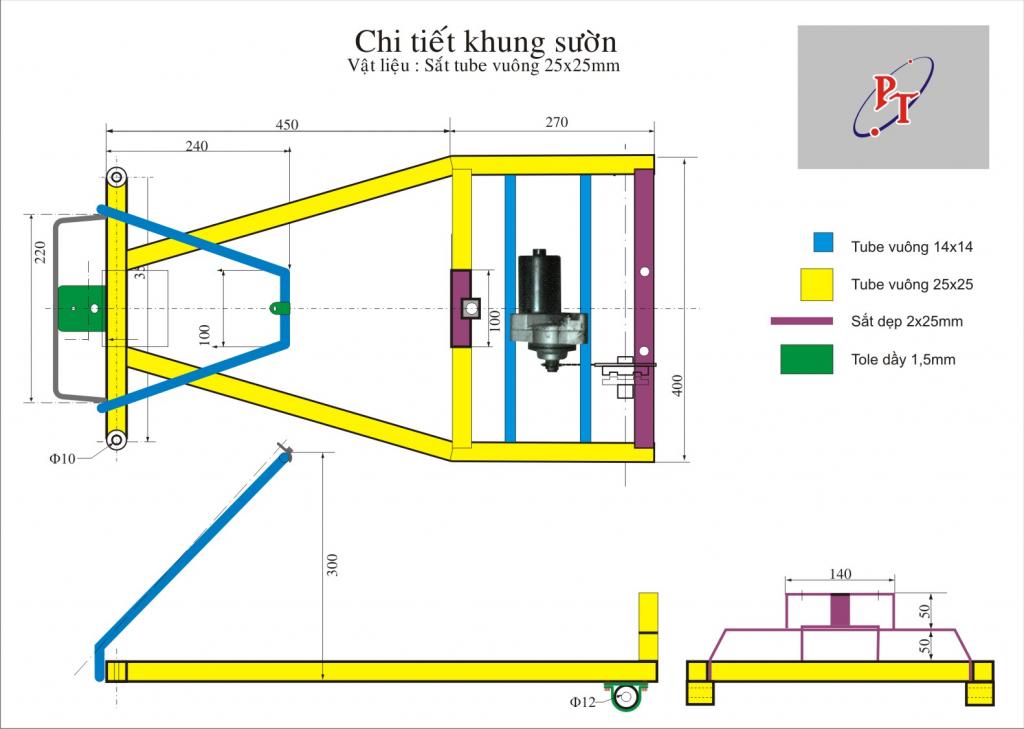

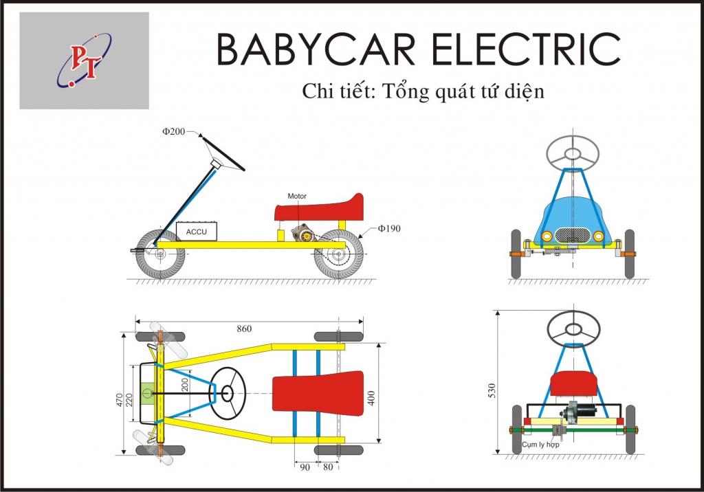

                    Bản Vẽ EL BABYCAR
                    Công việc cuối, có lẽ Hard sẽ rất bận với công việc quấn lại cái motor đề, còn thì giờ đâu mà tiếp tục chế tạo khung sường. Nhưng mình phải up bản vẽ đễ Hard và các bạn tham khão trước và chuẩn bị vật tư. Vài hôm nửa, mình có việc vắng nhà nên không thể mở máy up hình.
                    *-Chú ý: Mẩu Babycar này dành cho tuổi từ 5-12.
                    Khi chế tạo phần cơ khí của chiếc Babycar có mấy chi tiết cần chú ý quan tâm:
                    1- Ổ trục tay lái.
                    2- Ổ trục bánh trước.
                    3- cụm ly-hợp.
                    4- Cách truyền động và cụm ly hợp.
                    4 Điểm này cần có sự gia công của máy tiện.
                    4 Điểm nêu trên, với các babycar hiện có trên thị trường đều có quá nhiều khuyết đểm.
