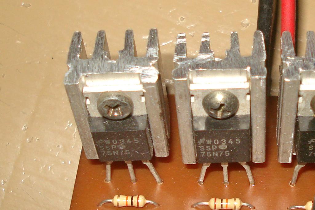

                  1. Linh kiện SBL3040PT có cần phải lắp tản nhiệt không?

                  1- Các linh kiện công suất rất cần giải nhiệt nhưng nhỏ nhỏ thôi (xem hình)

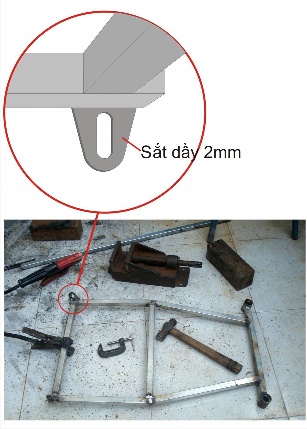

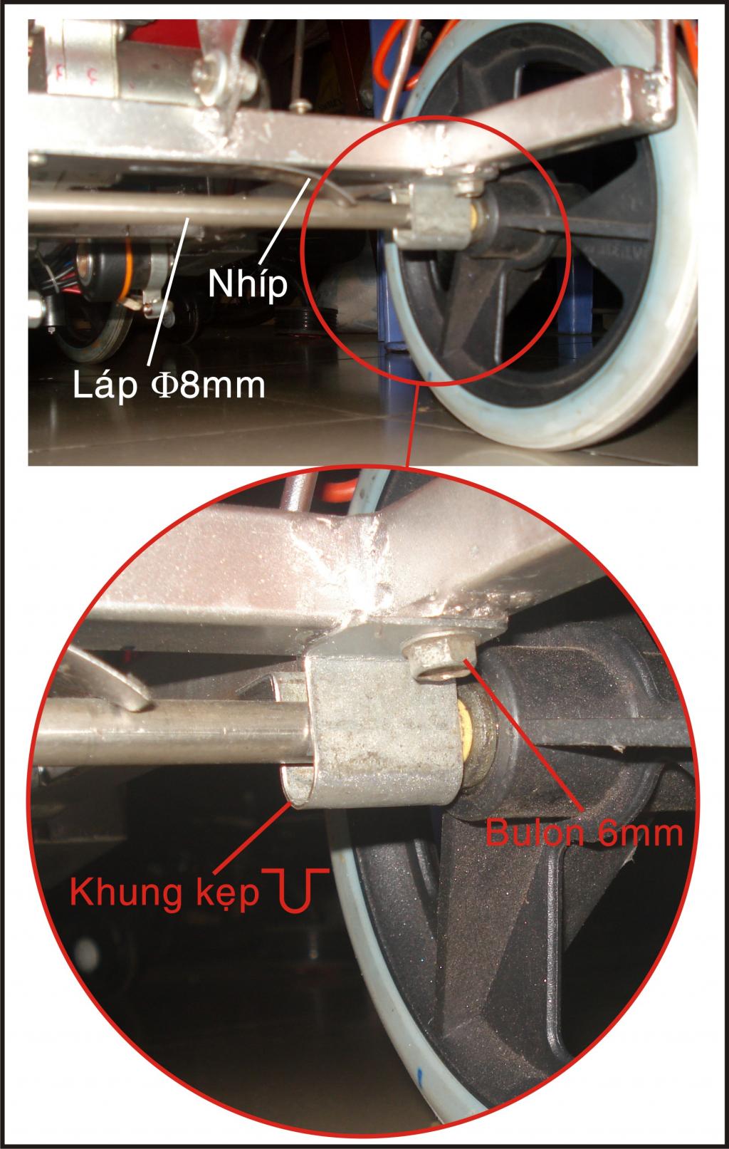

                  4- Láp ngang 2 bánh sau thụ động, tôi dùng láp 8mm (dùng cốt quạt củ hàn nối lại). Nếu bạn không khéo tay, bạn có thể dùng láp inox 8mm (bán ở cửa hàng inox), láp này có độ tròn và thẳng rất chuẩn, mua về ven răng 2 đầu là xong ngay. Bánh xe khi mua đã có sẳn bạc đạn lổ 8mm, không cần phải thay cho tốn kém?
                  * Láp ngang bánh sau tôi lắp "sống" với khung sườn, láp được tự do di chuyển đứng 15mm bởi một lá nhíp (làm bằng lưởi cưa xẻ gổ) để khi địa hình gồ ghề, 2 bánh luôn bám mặt đường mà bánh phát động không bị treo.
                  * Điều chỉnh lá nhíp bằng cách uốn độ cong cho đủ nâng cao bánh phát động khi xe chưa có trọng tải. điều này thuận lợi cho ta dể đẩy xe vào (garage) cất. (xem hình).

                  • Cách sử dụng nhíp của Bác rất thú vị. Cảm ơn Bác.
                    • TB:
                      *- Các phiên bản Ebabycar sau, tôi gia công chi tiết rảnh trượt đứng của láp bánh sau như sau: Xem hình mô tả!
                      - Cách này đơn giản! Dể gia công! Và vững chắc hơn

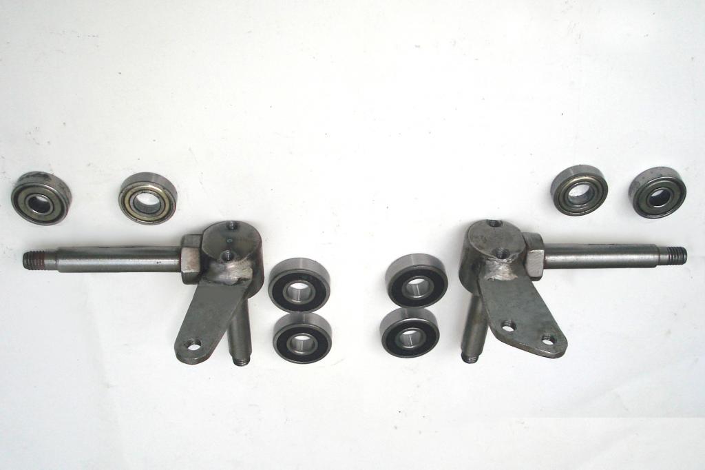

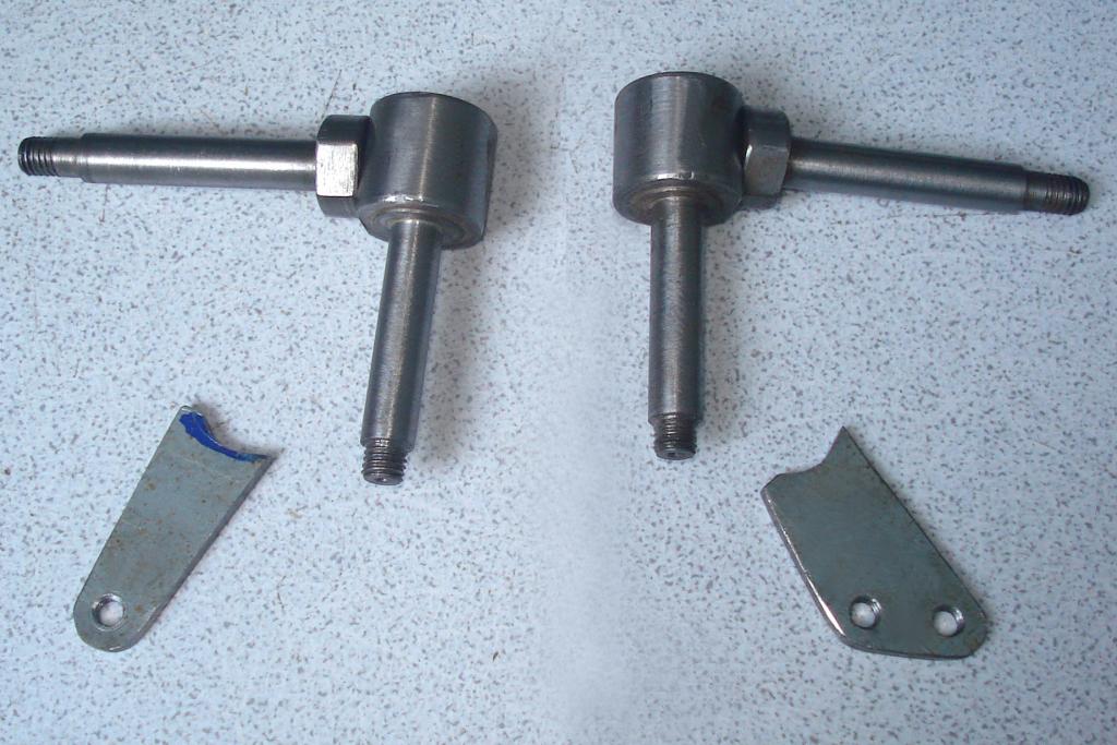

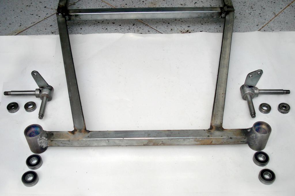

                      • Hình:Trục "giò gà" bánh trước Ebebycar
                        @- tsonha
                        • Woa! Bác có nhiều đồ nghề và làm đẹp quá. Em hỏi Bác khá chi tiết vì có nhiều vật dụng hơi khó tìm đối với em (như lưởi cưa xẻ để làm nhíp chẳng hạn). Em nương theo cách Bác gia công nhưng sẽ biến đổi tí tùy vào linh kiện em gom được.
                          - Ổ trục cho giò gà là 2 ông tuýp lồng vào nhau phải không Bác? Ống trong ngắn hơn tạo chỗ cho vòng bi?!
                          - Các trục của giò gà Bác tiện từ láp trơn?!
                          • Nguyên văn bởi tsonha Xem bài viết
                            - Cắt bằng máy mài cầm tay. Cắt 50% bề dầy, đập, bẻ,gẩy.
                            - Chỉ có ống ngoài, không cần ống trong, thợ tiện chủ ý chừa vai, văn tán 8mm vừa đến vai, không làm kẹp bạc đạn.
                            - OK! Láp trơn.

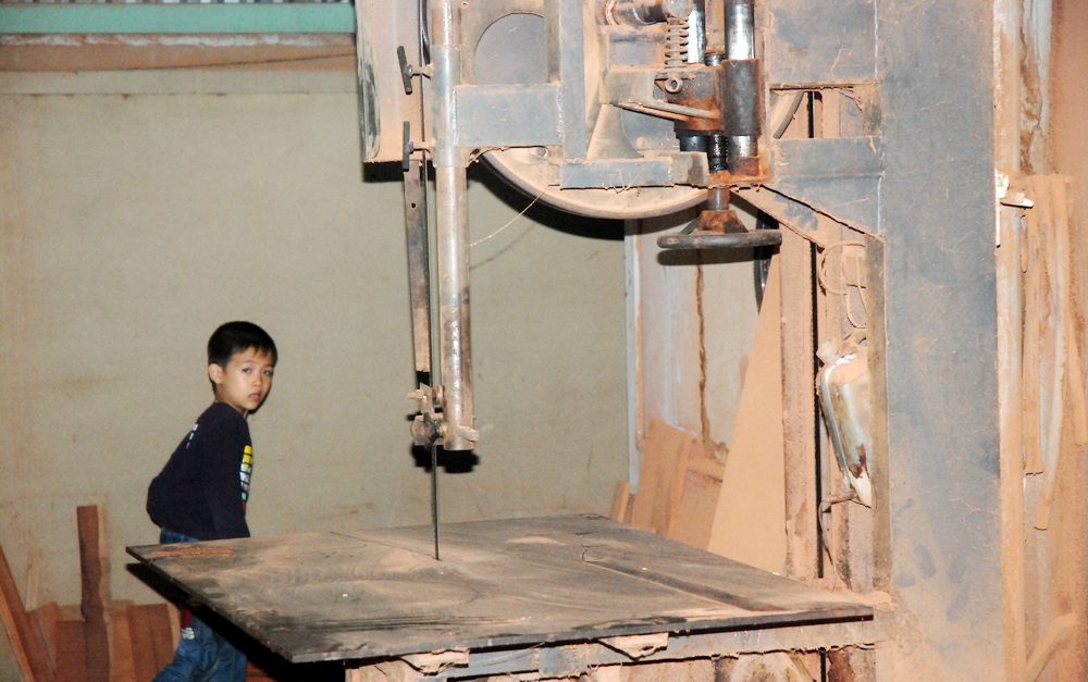

                              À quên!
                              Lưởi cưa xẻ gổ có 3 loại
                              - L cưa dỉa.
                              - L cưa vòng ngang.
                              - L cưa vòng đứng.
                              Loại vòng ngang thì gổ cố định, cưa di động. Loại Cưa dĩa và cưa vòng đứng thì cưa cố định, gổ di động.
                              tsonha đến tiệm cưa vòng đứng xin mua lại một đoạn 35cm, loại củ, gảy, hư, về khoan 2 lổ 3mm, đập công 2 đầu là dùng được ngay, không khó khăn gì cả. Loại này có bề ngang khoản 25mm/dầy 1mm. Nếu chịu khó mài bỏ phần răng cưa thì sẽ đẹp hơn.

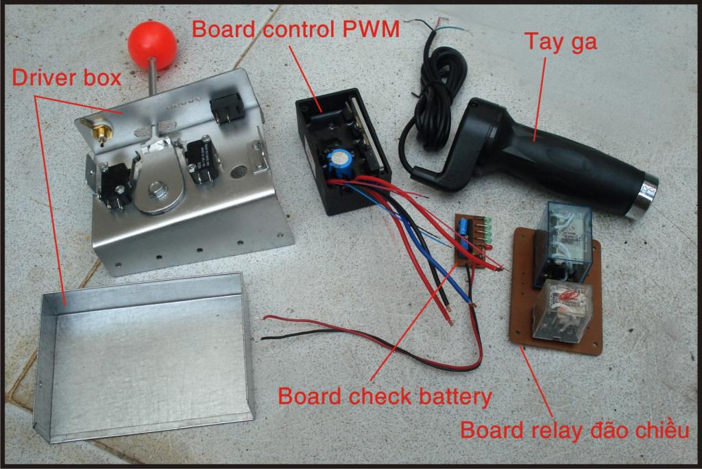

                                Đả có đủ các món theo yêu cầu của like, (xem hinh) chỉ còn đóng gói gởi bưu điện...
                                Nhưng như vậy, like liệu có dủ tay nghề đấu dây kết nối vào Ebabycar không? hay cần hổ trợ thế nào? Like cho ý kiến?
