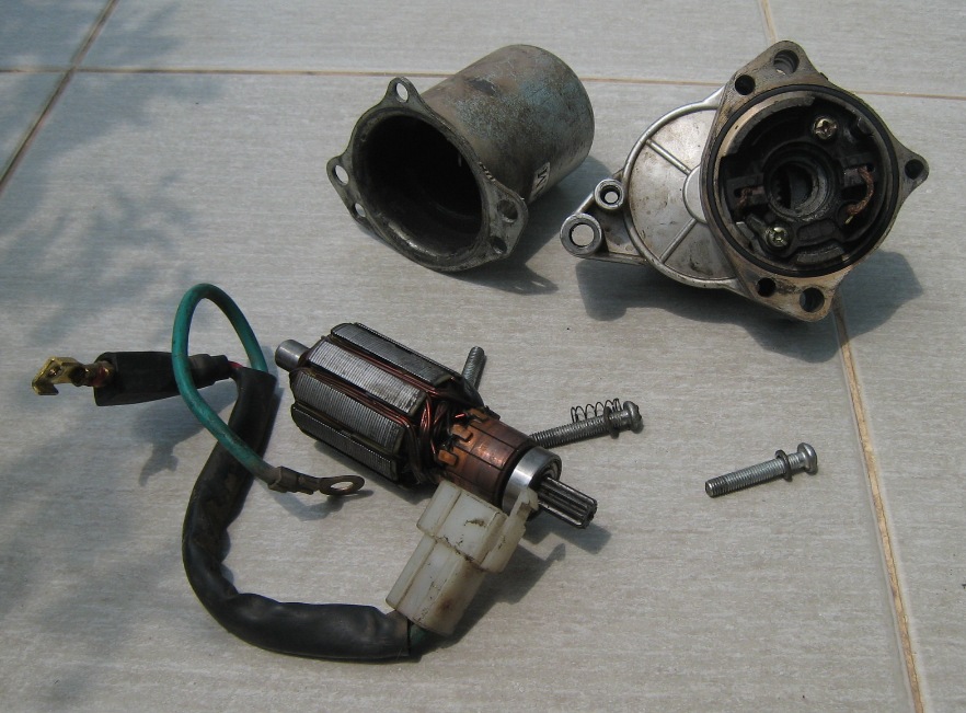

                      • Sau khi thu thập được một số linh kiện. Em xin bắt đầu với động cơ "đầu đời" của mình.
                        - Rả động cơ và vệ sinh:

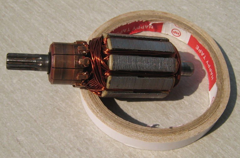

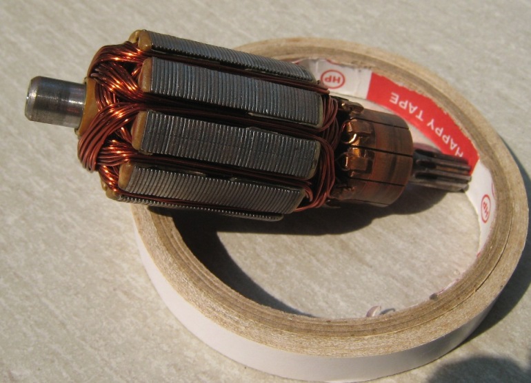

                        - Hơ nóng để gỡ keo rát hết cả tay. Quấn dây lại hơi bị chồng, nhưng ráp vào vỏ và quay thử không bị chạm (vỏ dây không bị xước) nên cứ để thế

                        - Hì hụi một lúc mới lắp được chổi than. Chạy thử không tải (chưa bôi trơn) lên đến 2.9A, không biết có ổn không?!
                        Nhờ các Bác góp ý để em chỉnh sửa và tẩm keo.
                        Thân chào.

                          Khá lắm!!...tiếp tục đi!...2.9A cũng tạm được.
                          Dùng câm xe đạp, cắt 2 đoạn, 10cmm mổi đoạn, uốn 2 cây kẹp chổi than hình chử C thỉ ráp rất dể.
