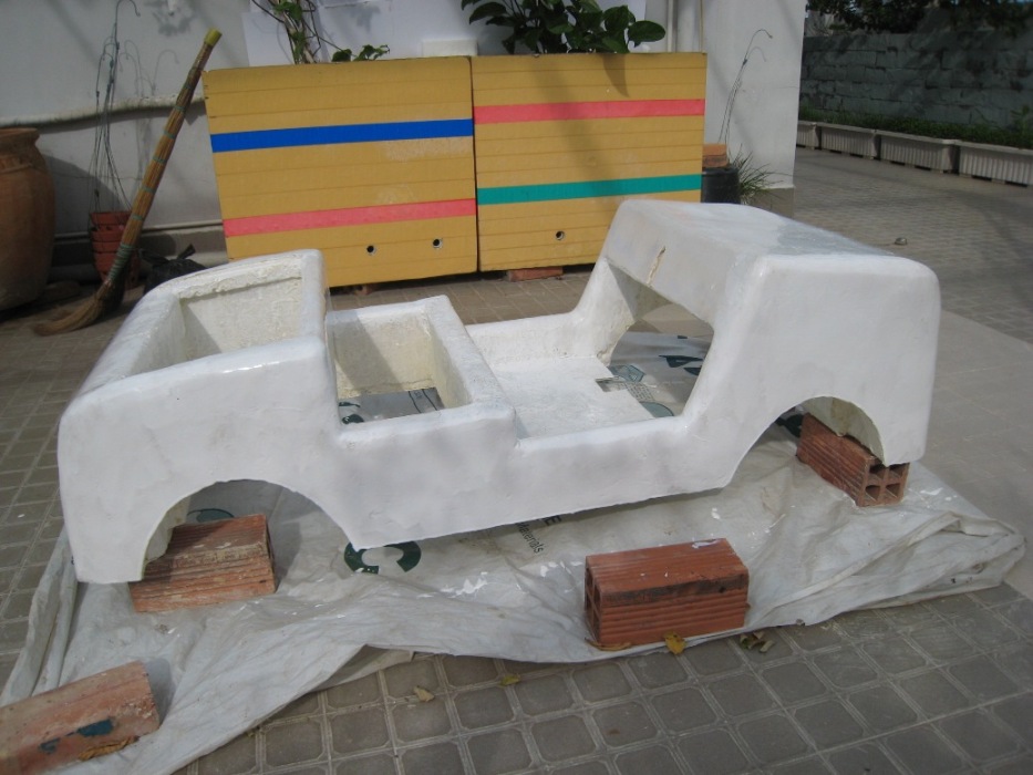

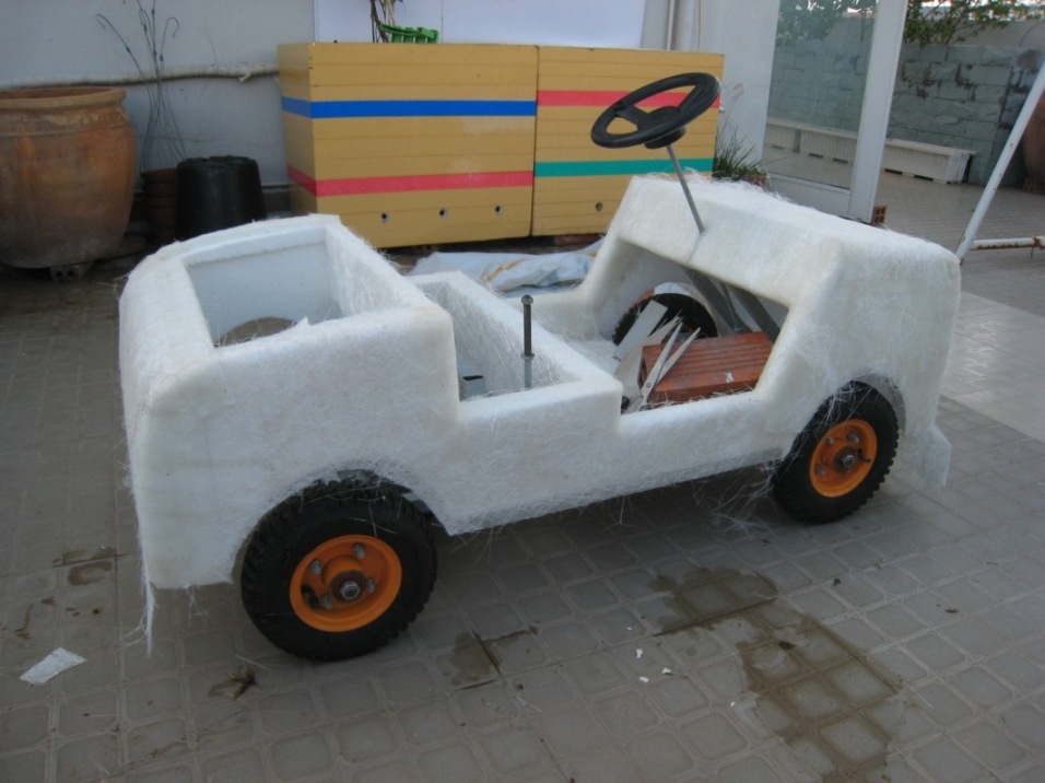

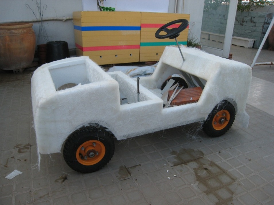

        Bạn ạ, làm vỏ xe bằng composite là lựa chọn sai lầm của tôi. Nếu làm theo hướng dẫn của tiền bối ptoanel thì không phải tốn quá nhiều công. Cách làm thì bạn search trên youtube, có rất nhiều hướng dẫn. Tôi cũng chỉ là amateur, khi thi công thực tế gặp rất nhiều vấn đề (nhất là những chỗ bo cong kia).
        Nếu bạn vẫn muốn làm, thì tôi giải thích như sau: composite là hỗn hợp của nhựa rắn và vật liệu gia cường. Bản thân nhựa thì giòn, phải kết hợp với vl gia cường thì mới chắc được (tương tự như bê-tông cốt thép).
        - VL gia cường phổ biến là vải sợi thủy tinh (glass fiber) và vải sợi carbon (carbon fiber). Vải sợi carbon chắc hơn nhưng khá đắt, tôi không biết chỗ mua. Vải thủy tinh có loại dệt và không dệt (matt). Tất cả đều có bán ở chợ Kim Biên. Sợi thủy tinh rụng nhiều sợi li ti không nhìn thấy, ảnh hưởng không tốt đến sức khỏe nên phải có biện pháp bảo hộ thích hợp như khẩu trang, găng tay.
        - Nhựa làm composite phổ biến là polyester và epoxy. Khi mua ở chợ Kim Biên, bạn hỏi mua composite thì họ sẽ đưa polyester. Muốn mua epoxy thì nói hẵn là mua nhựa epoxy. Mỗi loại sẽ có chất đóng rắn riêng. Bạn nên mua theo tỷ lệ pha. Polyester không làm trực tiếp trên nền mút xốp được vì chất đông rắn của nó sẽ phá hủy mô hình của bạn trong tích tắc. Chất này cũng hủy hoại luôn bàn tay của bạn nên phải mang găng tay cẩn thận. Epoxy thì an toàn hơn, nhưng tốt nhất là mang găng để khỏi phải rửa tay.
        Người bán đưa tỷ lệ pha chất đóng rắn là 1:10. Thực tế tôi phải giảm bớt vì nhựa đông cứng quá nhanh, không kip xử lý. Bạn quét nhựa lên mô hình, chờ 5-10 phút khi bắt đầu dính dính thì áp vải thủy tinh lên. Miết đều, xong quét lớp 2... lớp 3... Bề mặt composite thường có độ hoàn thiện không cao nên tốn thêm công đoạn làm phẳng nữa. Tham khảo vài hình ảnh:

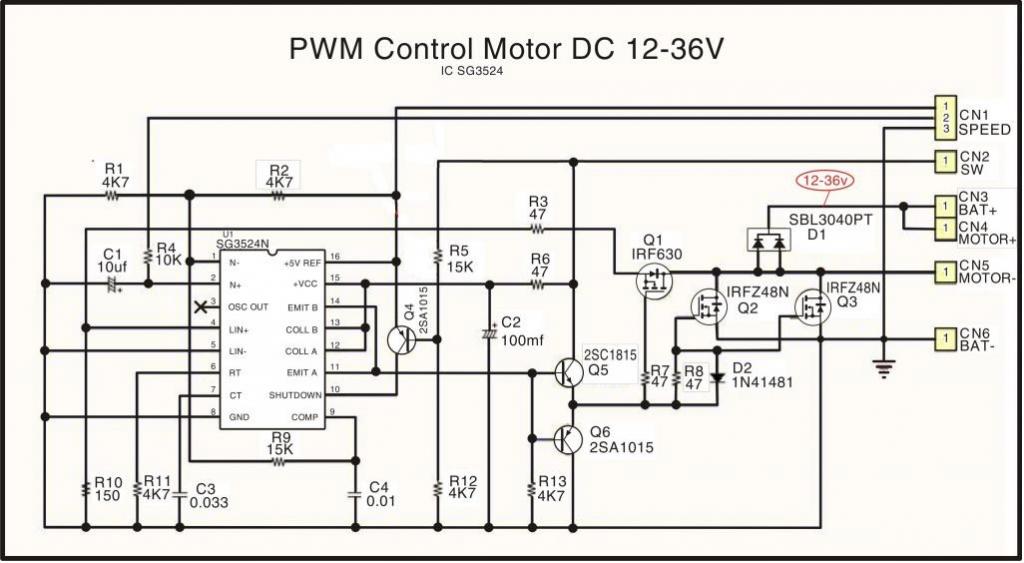

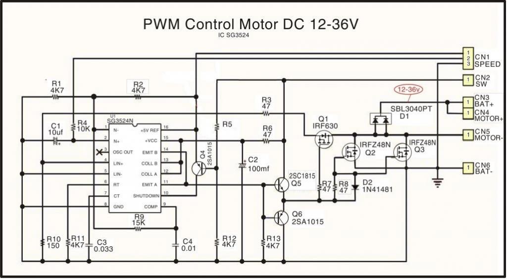

                      Sau khi xem kỹ datasheet thì thấy rằng điện áp ~5v tại chân shutdown (10) sẽ khiến sg3524 ngắt PWM ra. Chắc chắn Q4 đã bị phân cực sai. Thử nối tắt R5, mạch hoạt động OK. Trước mắt, em vẫn để thế. Sau này Q4 có thể được sử dụng cho brake. Khi đạp thắng mạch sẽ ngắt động cơ.
                      Trở lại với pan tôi đã gặp trong lúc lắp mạch PWM theo sơ đồ
                      Với giá trị hiện tại của cụm R5 và R12 transitor Q4 sẽ dẫn, khiến 5v từ Vref áp vào chân shutdown của SG3524. Ngày đó tôi phải nối tắt R5 để mạch hoạt động. Thực ra để SG3524 hoạt động thì chỉ cần nối chân shutdown xuống GND là xong. Vậy vai trò của Q4 là gì?? Chắc hẳn tác giả có mục đích khác nhưng vẽ mạch bị sai sót ?! Sau khi tham khảo trên mạng cách sử dụng SG3524 tôi mạn phép điều chỉnh lại tí xíu như sau:
                      Khi đó Q4 sẽ hoạt động như under-voltage-protection bảo về ắc quy không bị xả cạn kiệt. Giá trị của R5 được tính toán để có <= 4.3v tại base của Q4 khi điện áp ắc quy xuống đến ngưỡng. Ví dụ ắc quy 12v cần bảo vệ ở ngưỡng 10.5v (có tải) thì áp rơi trên R5 cần 10.5 - 4.3 = 6.2v. Vậy R5 = R12 * 6.2 / 4.3 = 6.7k. Các bạn thử xem sao nhé.
