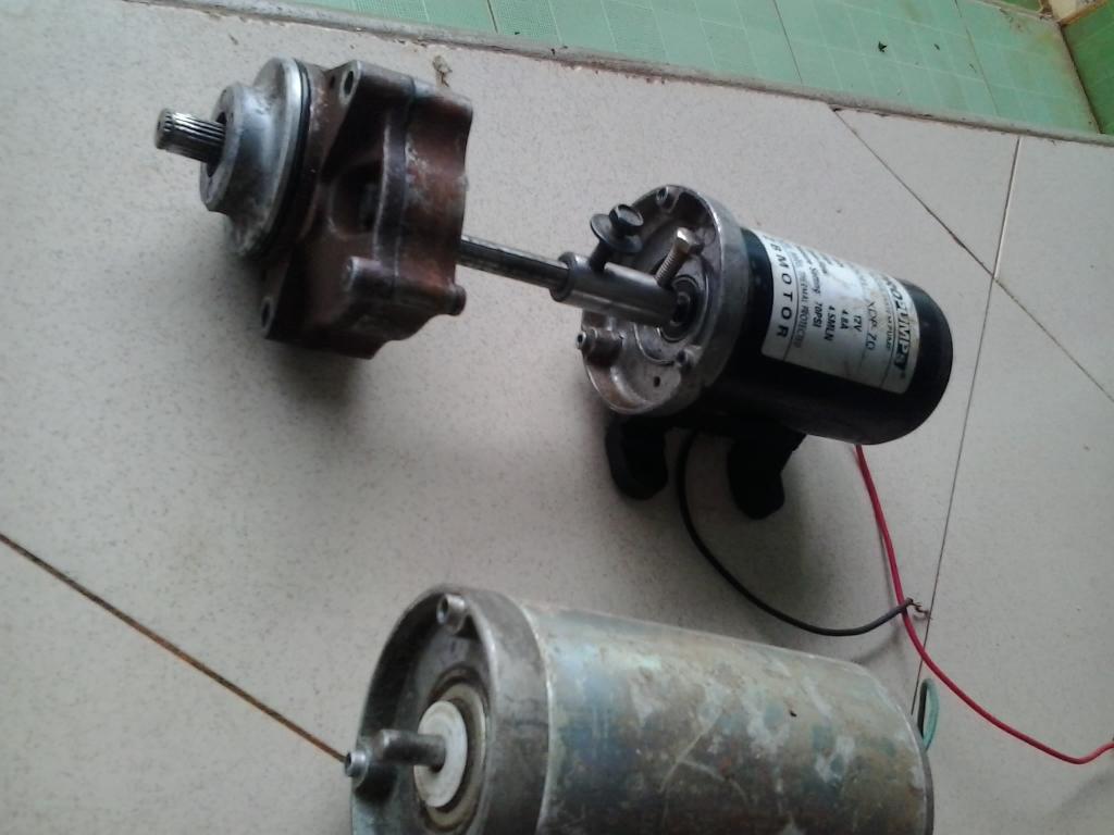

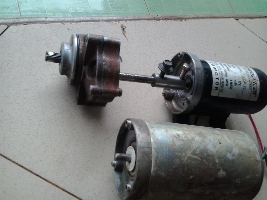

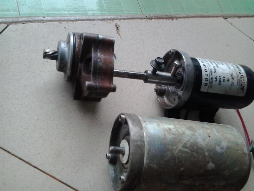

    • em cũng đang định làm một cái
      • đây là moto và bộ giảm tốc đề xe máy
Name:	2013-11-07 09.26.44.jpg
ID:	1388958Click image for larger version
Name:	2013-11-07 09.26.39.jpg
        • một cái 12v 4.8a con cai lớn 24v
          • bạn làm đến đâu rồi
