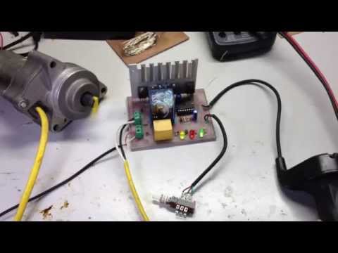

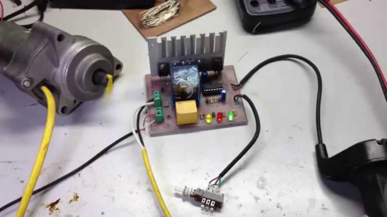

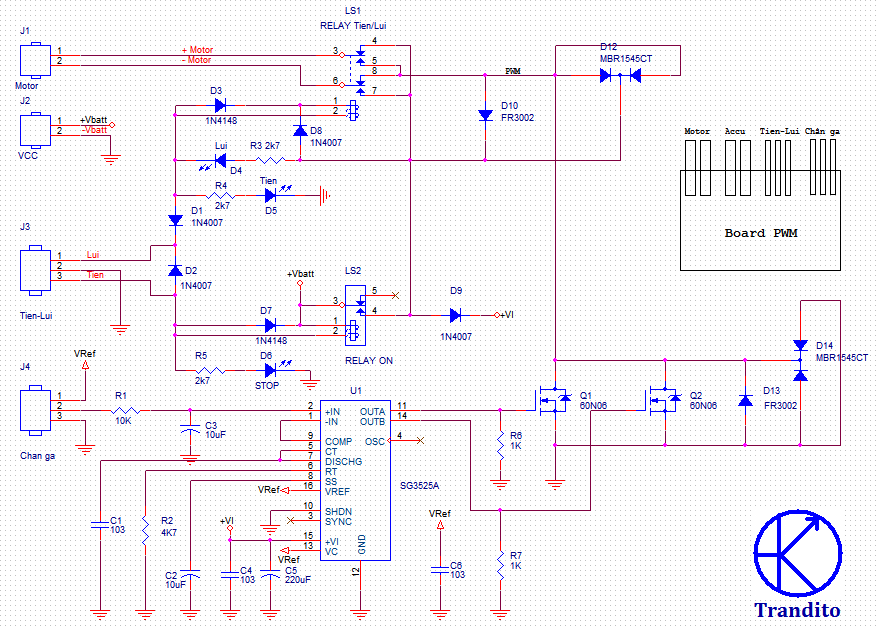

    Sau gần 1 năm tạm dừng do đi làm về muộn quá. Nay em lại tiếp tục làm cái Babycar cho thằng cu đây. Mấy hôm chỉnh sửa cho hoàn thiện cái bo PWM, còn phần bảo vệ acquy yếu và phần dừng động cơ khi phanh thì để sửa sau.
    Em dùng SG3525 để băm xung và có thêm thắt tí để có thêm 3 led: Tiến - Stop - Lùi
    Hiện tại thử chạy không tải thì ổn rồi, phần cơ khí đang mang đi làm nên chưa có để thử tải được.
    Đây là Video test động cơ không tải ạ:

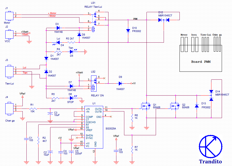

      • - Đây là sơ đồ bo điều khiển của em, đại tiệc của diode.
        - Em chạy thử không tải trong 30p OK, có động cơ và 1 rơle đơn nóng. PCB làm theo sơ đồ cũ nên chưa sửa lại được. Em đang đi đặt tiện các chi tiết cơ khí mà họ làm chậm quá.
        -Ở sơ đồ này và các sơ đồ trong luồng, có con tụ 10uF ở chân 2 (+IN) của con PWM gây nên hiện tượng buông tay ga thì động cơ vẫn quay thêm chút nữa mới dừng hẳn. Có thể có 2 tác dụng khác nhau, sau khi có sản phẩm thì em mới kiểm chứng được:
        1. Khi nhả ga thì đáng lẽ xe dừng hẳn thì nó sẽ trôi thêm 1 chút nữa mới dừng.
        2. Khi nhả ga theo quán tính xe sẽ trôi và kéo động cơ quay, khi đó động cơ sẽ tạo ra điện áp DC tác động đến diode mắc song song với động cơ và nó sẽ rất nóng. Khi có tụ 10uF hoặc giá trị khác thích hợp sẽ giúp động cơ chạy giảm dần tốc độ theo quán tính xe, đỡ hại động cơ hoặc diode bảo vệ.

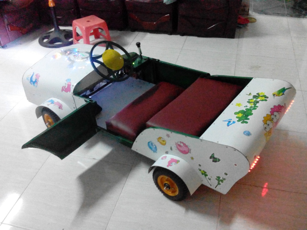

              minh lần đầu tiên gia nhập diễn đàn,

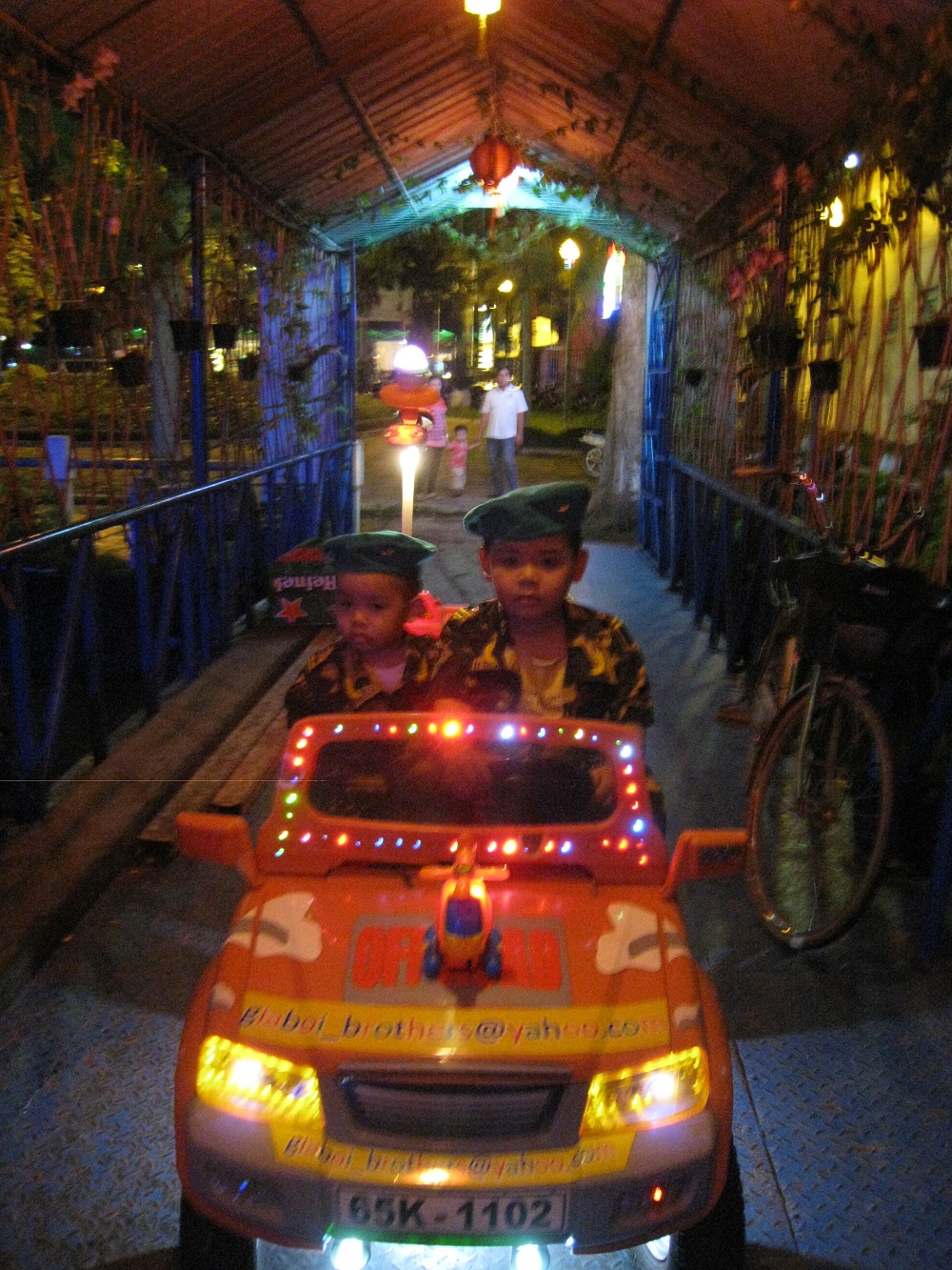

              nhưng cũng có 'quá trình' vài năm 'độ - chế' xe cho hai 'thằng nhóc' của mình.
              Chẳng qua mình cũng chỉ là một ông bố ham vui, thích thú những trò 'độ -chế', làm vui cho 2 thằng nhóc của minh thôi
              mình chưa biết cách gửi hình và video clip lên cho các bạn xem.
              xin làm ơn hướng dẫn thật chi tiết, vì mình i-tờ vấn đề này lắm! xin thông cảm!
              trong thời gian chờ đến lúc gửi hình lên đây, các bạn có thể xem hình chiếc 'mui trần - 2 chổ ngồi' của 2 nhóc trên FB: Pham Hao nhé!

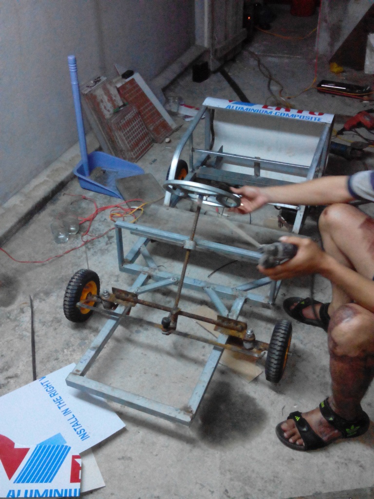

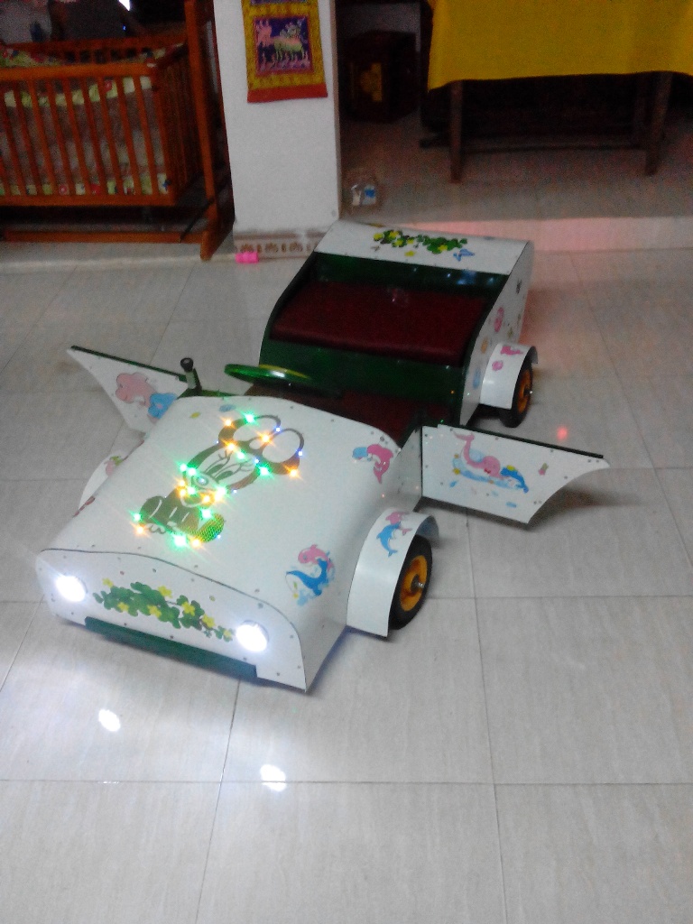

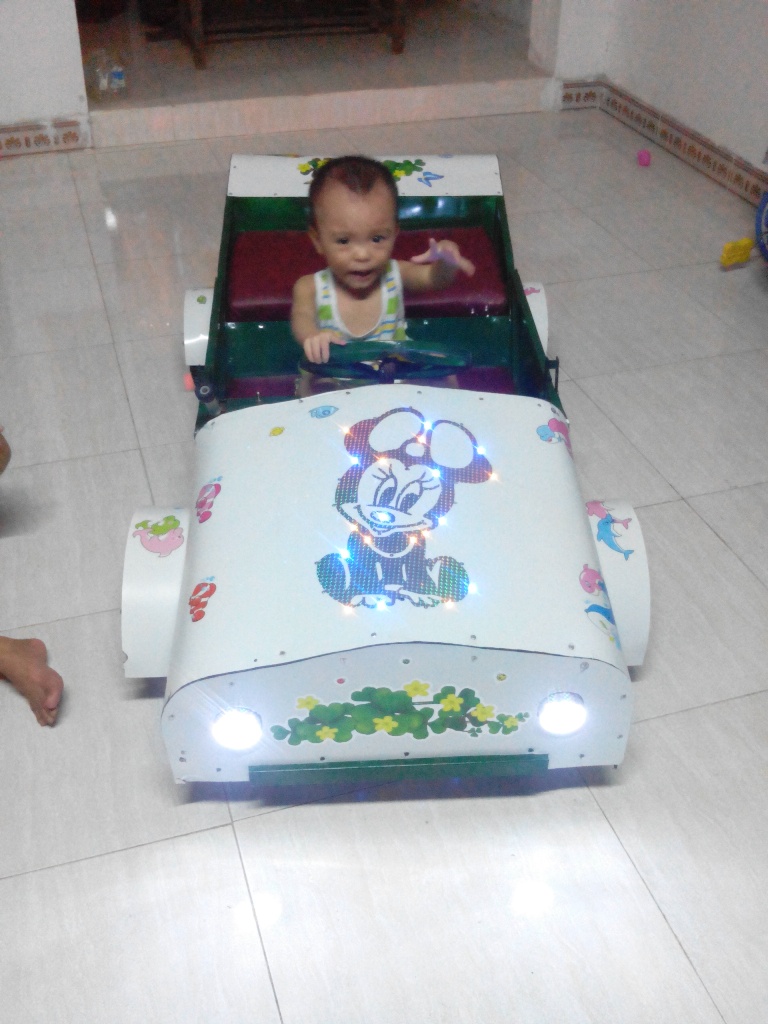

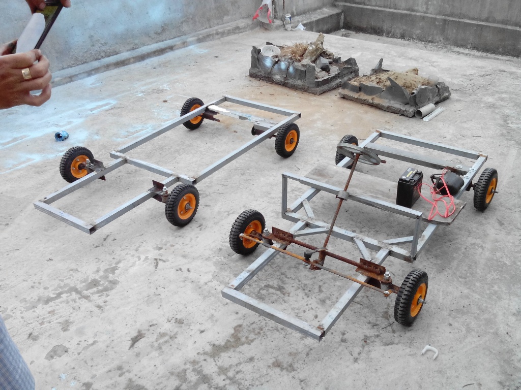

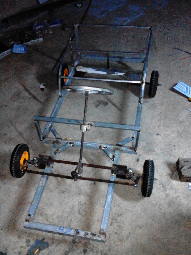

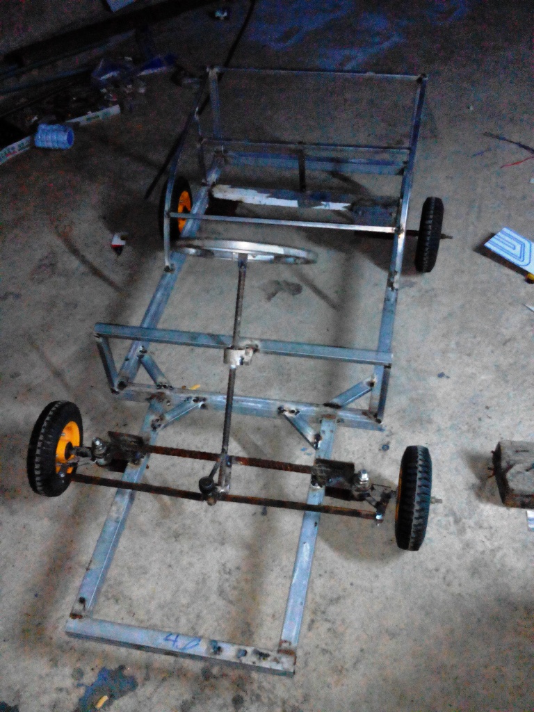

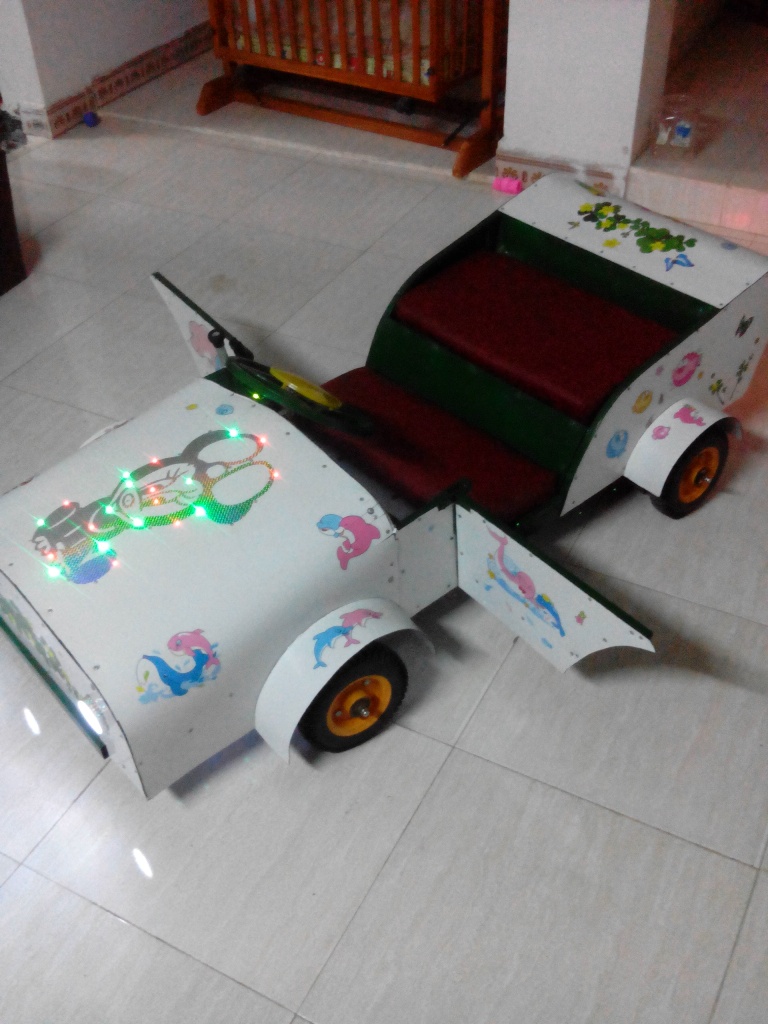

                    • Đây là tác phẩm của mình và 1 người bạn. chưa hoàn thiện lắm, xe chạy hơi chậm. Xe khá nặng 30kg, hai người lớn ngồi lên vẫn chạy. Tốc độ 2,5km/h. Động cơ là cái motor gạt nước của mấy xe oto cũ, được quấn lại dây 0.6mm. Mình đã mua motor đề mới căng, chưa quấn lại dây, gắn vào như của bác ptoanel hướng dẫn, nhưng xe không chạy nổi, có lẻ do hệ số của hộp số giảm tốc của motor đề nhỏ quá, nên xe không chạy đc. Mong bác ptoanel góp ý để chọn động cơ phù hợp.
                      • Thêm vài hình và clip.

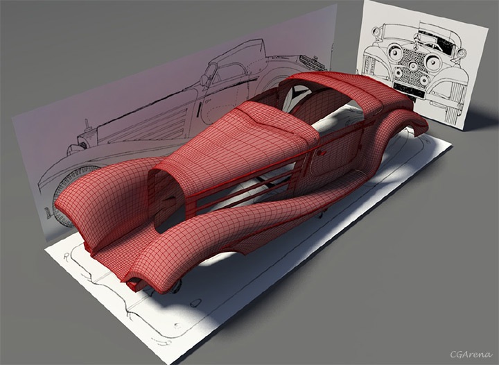

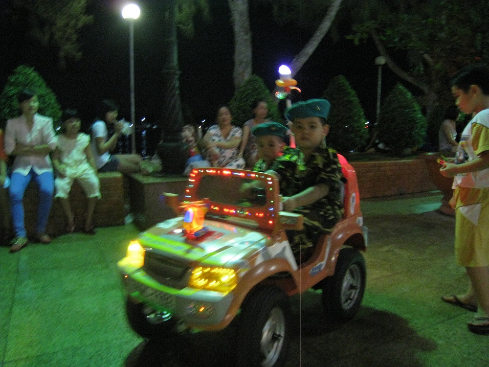

                        • Chiếc jeep cũ bây giờ sắp quá tải với 2 thằng nhóc, chạy chậm chậm bọn nó có vé hơi chán.
                          Đang nghiên cứu 'dự án' làm chiếc xe model cổ điển, tỷ lệ 1/2, vừa thỏa mãn đam mê xe cổ của cha, vừa làm đồ chơi cho con, vừa là phuơng tiện 'cưởng bức' mình tập thể dục (vì phải đi bộ sau xe, mỗi lúc bọn nó lái ra đường)
                          Chiếc Jeep cũ vậy mà mỗi tour với 2 thằng nhóc cũng 5km (nếu lười) và 10km (nếu siêng) đó.

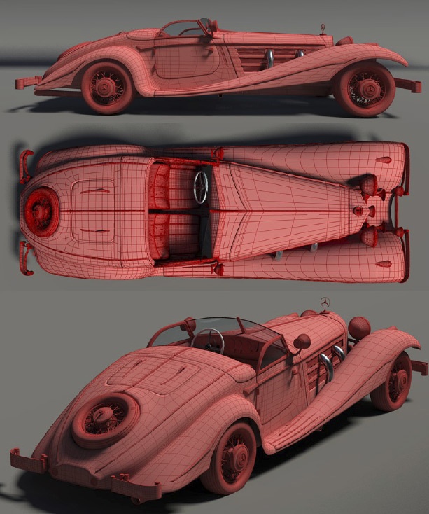

                          • Mô hình và bản vẽ của phuơng án đây.
                            Dự kiến gắn 2 động cơ: một chạy xăng, một chạy điện. Hehe! Xe Hydric!

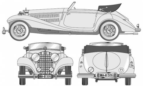

                            • Bản vẽ sơ bộ đây.
                              Dĩ nhiên phuơng án thưc hiện đã có, nhưng chưa cụ thể.
                              Mong anh em góp ý cho từng chi tiết nhé!

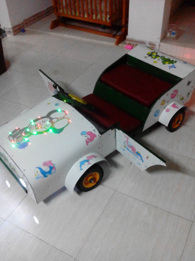

                              • Hôm nay mới mò được cách up hình lên nhanh hơn lần trước.
                                Nên gửi lại hình chiếc Jeep 'độ' đã mấy mùa chinh chiến của 2 thằng nhóc.
                                ...wao! Lần này lại gửi hình kg được! Xin xem Facebook: ' giahao boihao Pham ' vậy.
