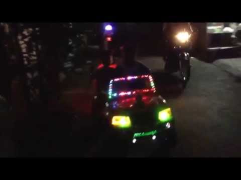

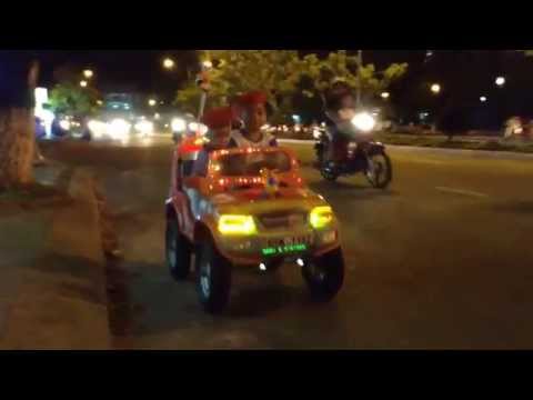

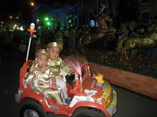

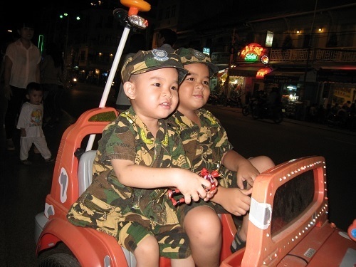

    Nên gửi lại hình chiếc Jeep 'độ' đã mấy mùa chinh chiến của 2 thằng nhóc.

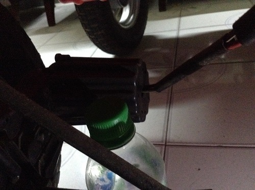

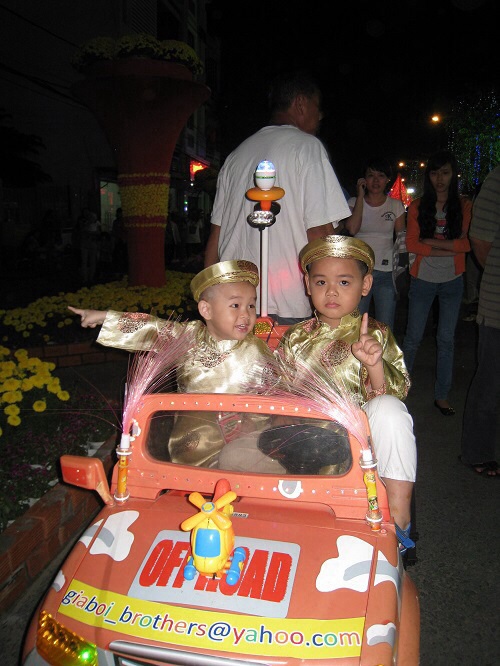

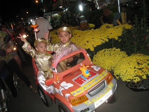

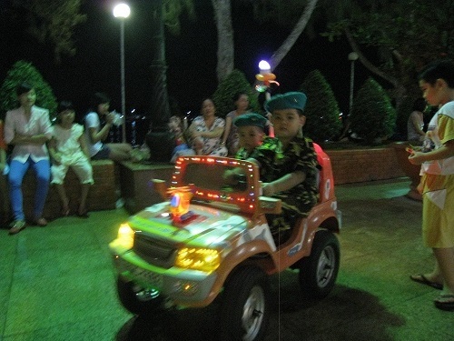

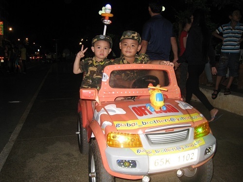

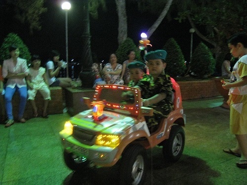

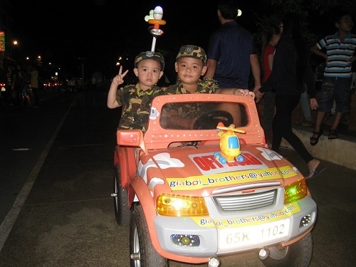

        • Nói thật bạn đừng cười, mình kg biết tí ji về điện tử hết, chỉ rành chút chút về cơ khí thôi.
          Vả lại, xe cho trẻ con, nên mình kg quan tâm gì đến công suất động cơ, tỷ số truyền động gì hết.

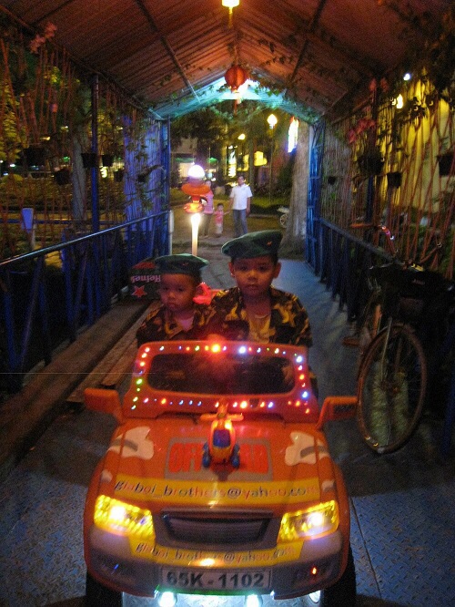

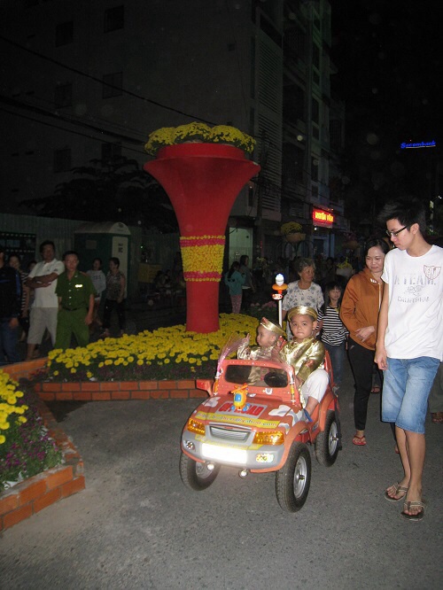

          Cứ chạy, đừng nhanh quá, là được. Ớ nấc 6 volt, 2 đứa gần 50 kg ngồi lên, xe chạy chậm hơn mình đi bộ. Ở nấc 12 volt, đi nhanh hơn mình rảo bước một tí (vì vậy, mới làm xe cho con vừa chơi, papa vừa chơi với con vừa đi bộ - tập thể dục được, hehe)
          Moteur, chợ Dân Sinh hay Nhật Tảo đầy dẫy, made in Japan hẳn hoi, đồ tháo ra từ các máy móc công nghiệp, nghe nói là trong các thùng trộn hóa chất. Cứ thấy cái nào nhỏ nhỏ, gọn gọn và quan trọng là đủ 1 cặp là mua thôi. Đầu tiên định tìm 6 volt (cho nhẹ xe vì acquy nhỏ, chi phí ít)
          Nhưng kg đủ cặp, đành chọn 12 volt. Hóa ra lại hay, vì chạy được 2 tốc độ: 6 volt - chạy chậm, 12 volt - chạy nhanh)
          Cặp moteur này đã lắp vào hộp nhựa rồi, nên mình kg đọc được thông số, vì...tháo ra...bây giờ là cả 1 vấn đề đó. Chỉ nhớ nó của Nhật, hiệu Mitsubishi, trên moteur khắc toàn tiếng Nhật, và nó nhỏ xíu hà, đường kính kg quá 4 cm, dài kg quá 10 cm. Bạn xem hình chụp so sánh với cái nắp chai nước suối nè.
          Xong phần động cơ. Hehe, tới phần nhông, thì cũng dễ thôi, lang thang ngoài chợ trời, hỏi thăm, mô tả ý muốn của mình + đưa cái moteur ra, người ta chỉ cho mình tìm tiếp những thứ đồ lạc -xoang. Nghiên cứu, ra thợ tiện, hàn....ráp vô, là ok thôi. Tiền kg nhiều, nhưng tốn nhiều công lang thang chợ trời, nhưng qua đó mình học được nhiều thứ. Từ đó, biết cầm mỏ hàn, biết nhựa thông, biết đèn led, rồi led 7 màu, rồi led...siêu sáng, mạch điều khiển, còi hụ xe moto, đèn chớp kiểu...sấm sét...đủ món ăn chơi...lắp vào xe hết

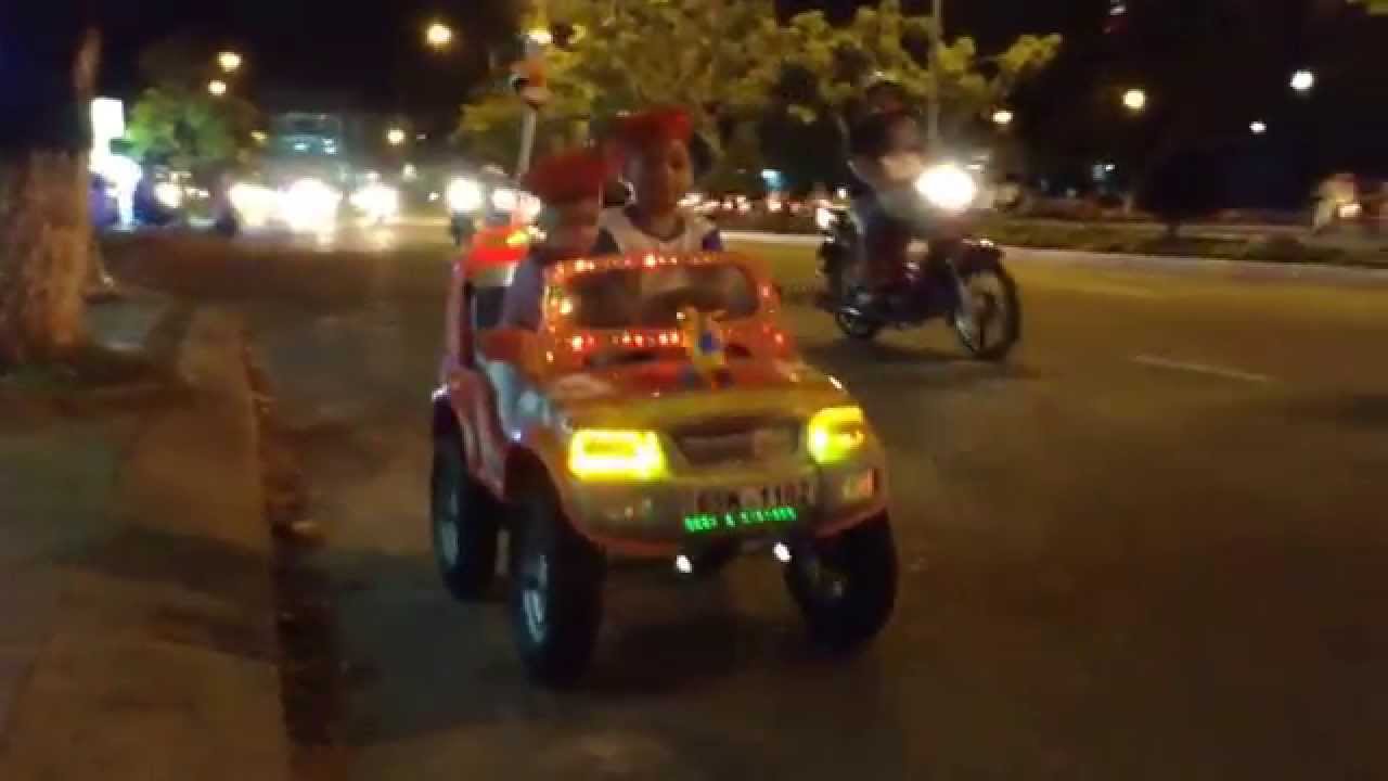

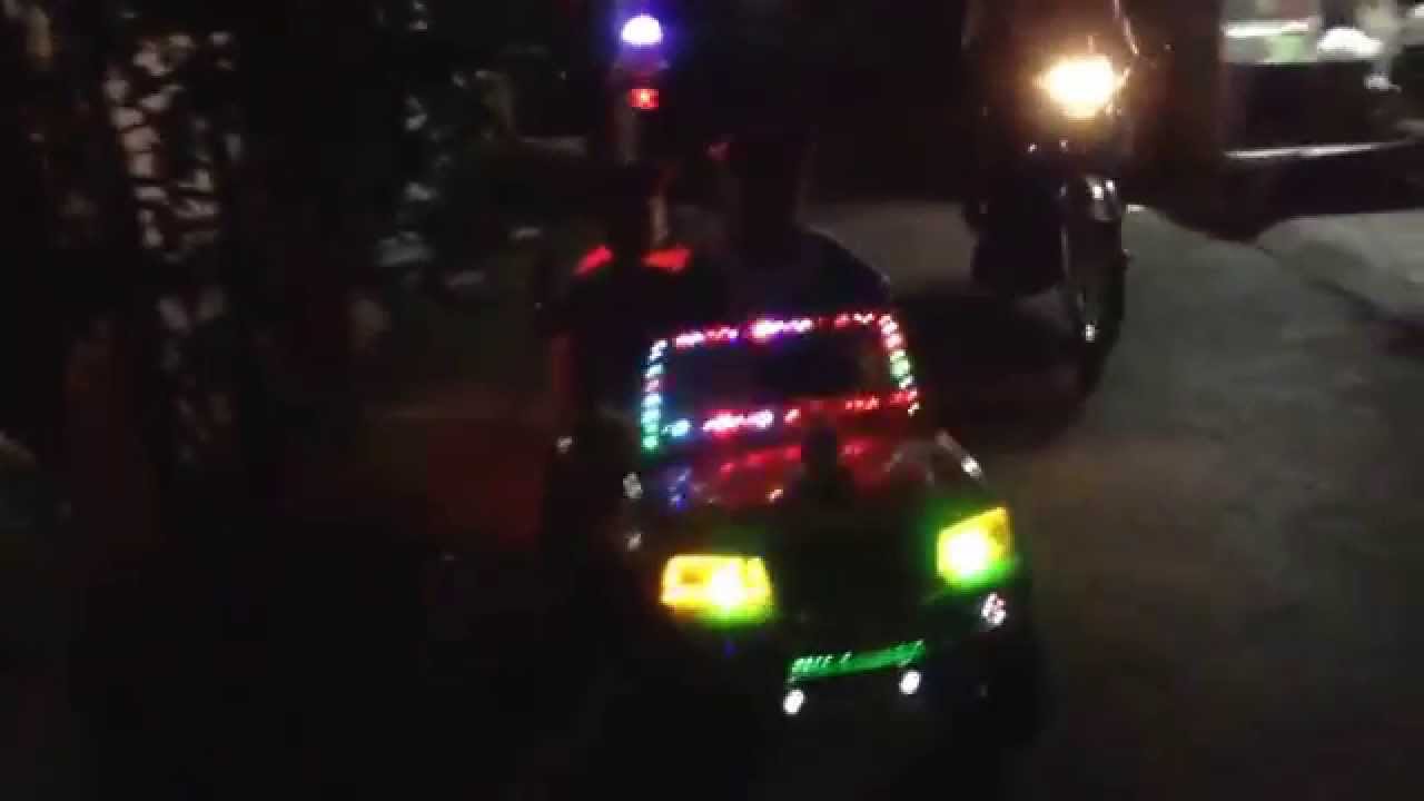

          • Bánh xe, là thứ gian nan nhất, phái tìm từng cái vành một, gần nữa năm mới tìm đủ 4 cái đó. Mâm 8, vỏ là vỏ xe Vespa standard, cả chợ Tân Thành chỉ có 1 nơi bán thôi, cũng nhờ anh em bên hội Vespa cổ chỉ dẫn đấy.
            Ngày xưa, 4-5 năm trước, mình kg biết những diễn đàn như vầy nên hơi...vã 1 tí ở khâu tìm đồ lắp ráp, bây giờ tiện lợi quá trởi luôn nên Dự án cho chiếc xe sau mình nghĩ kg khó, quan trọng là idea của mình có vững hay kg, anh em ...sẽ góp ý từ từ, đến mức khả thi nhất thì lôi mr Obama vào cuộc, rồi thì thực hiện thôi!
            Youtu.be/UYqpybSYLPU

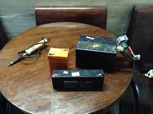

                        • Em mới quấn lại củ đề xe máy, dây 0.7, 10 vòng, truyền qua thêm 1 cấp giảm tốc nữa, xe chạy ok rồi. tuy nhiên bình nhanh hết quá, em dùng thử cái bình xe gắn máy 12v 5ah, chạy được 5 phút là hết bình.
                          • Nguyên văn bởi thienvu533 Xem bài viết

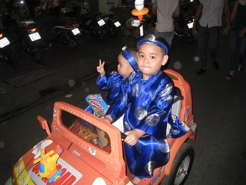

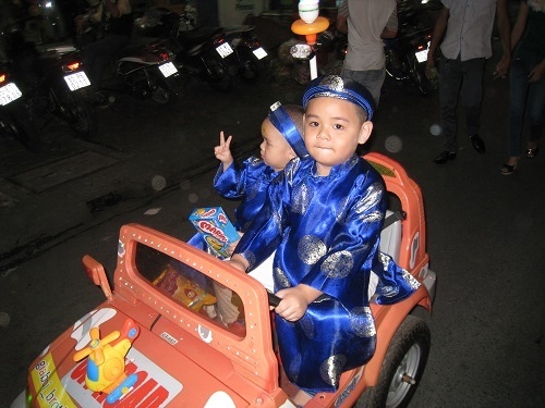

                            Như vậy là quá nhanh hết bình, mình cũng nghe mấy em sinh viên trong nhóm robocon ở gần nhà nói dùng moteur chế lại bằng đề xe máy rất hao bình, nhưng kg ngờ hết nhanh vậy. Mình dùng 2 binh 6 volt 12 ampe, nên xe chạy 2 chế độ 6 volt (chậm) và 12 volt (nhanh) xe cũng chạy trên 2h đó bạn. Mỗi ngày, khoảng 6h chiều, mình và 2 thằng con đi từ nhà, dạo 1 vòng nhiều con đường rồi ra Công viên chơi, về nhà khoảng 8h30 đến 9h, xe vẫn còn chạy tốt. Chưa dám đi nhiều hơn, vì sợ....phải kêu taxi hoặc phải đẩy xe về. Vậy mà 2 bình của mình nhỏ xíu hà, kích thước 50x100x200/bình. Mình có chụp hình phía trên đó, bạn thử tìm mua moteur dùng cho gạt nước xe hơi, rồi độ lại xem, có bớt 'ăn' bình kg.
