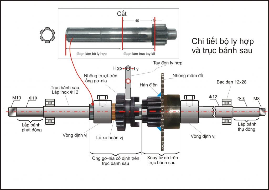

      Với chủ đề là Electric Babycar, tôi chỉ góp các ý kiến và kinh nghiệm có được chung quanh một chiếc xe ô-tô chạy điện cho trẻ.
      Tác phẩm Babycar của các bạn có 2 phần, điện và cơ., các bạn chắc chắn là thợ điện tử, nên điện các bạn sẽ dể dàng vượt qua, nhất là trên diển đàn có rất nhiều mạch ứng dụng cũng như có rất nhiều bậc đàn anh hiểu biết để giúp đở (bác Vivanpham thí dụ). Nhưng phần cơ thì sẽ hơi bị khó, rất ít người tư vấn, hướng dẩn. Do đó, với một ít kinh nghiệm, hiểu biết, tôi sẽ cố góp tí cảm hứng với các bạn và luôn mong nhận ý kiến phê bình và phản biện. Cam kết không tự ái mà còn đa tạ các bạn.
      Khi DIY (tự chế) cạc bạn nên chú ý vận dụng tối đa những phụ tùng , linh kiện từ chiếc xe Honda bỏ ra, vì số lượng của nó coi như vô tận ở chợ đồ củ hoặc khu phế liệu mà gí cả thì rất dể chịu..
      30 năm nay, tôi chế rất nhiều tác phẩm, sản phẩm từ kho tàng cổ vật này,. rất là tuyệt vời và lý thú.
      Hôm nay xin gởi các bạn hình mô tả chi tiết bộ ly hợp và trục bánh sau.
      Thân ái!

        Pt ơi! ông làm tôi nhớ nghề quá,tôi là dân chuyên sc xe hơi 6 máy đấy.Xin mạn phép góp ý với ông 1 chút xíu thôi nhé.
        Cái xe ông thiết kế là xe 4 bánh.Khi xe chạy trên địa hình không bằng phẳng chỉ có 3 bánh xe tiếp xúc với đất mà thôi.Bộ phân này có gì phúc tạp đâu,ông thêm vào cho xe khỏi "khập khiễng,cà nhắc". Trêu ông tí cho vui, đừng giận tui nhé.Chúc ông luôn vui.

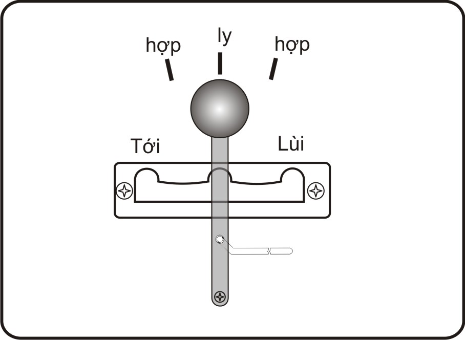

                        Một bản vẽ thiết kế kỹ thuật, cần sự hoàn thiện, chu đáo tối đa. khi thực hiện thì tùy hoàn cảnh kinh tế, tay nghề, phương tiện, công sức... mà biến tấu hoặc tiết giảm. Phần ly hợp. có thể bỏ qua mà kết cấu chính không có gì thay đổi.
                        Một hôm, tôi có dịp quan sát một bé 2t5 (cháu nội), khi thả nó vào ghế trước xe Kia Morning, trong thời gian đi vòng qua ghế lái, cháu nhanh chóng trèo qua ghế lái, vừa ôm volant xoay xoay, tay ngoái lắc cần số, miệng thì luôn, " ụl ụl ụl " tôi rất thích thú với hành vi bắt chước của trẻ. khi thiết kế và DIY đồ chơi cho trẻ, tôi rất chú tâm các yếu tố cần cho trẻ tái mái tay chân. Vấn đề bé biết sử dụng hay không thì là vấn đề thời gian và sự phát triển của riêng mổi bé. Không vì lý do bé ăn chưa biết cầm đũa thì trên mâm cơm không thể có đũa.
                        Xem hình cần số.
                                Một hôm, tôi có dịp quan sát một bé 2t5 (cháu nội), khi thả nó vào ghế trước, trong thời gian đi vòng qua ghế lái, cháu nhanh chóng trèo qua ghế lái, vừa ôm volant xoay xoay, tay ngoái lắc cần số, miệng thì luôn, " ụl ụl ụl " tôi rất thích thú với hành vi bắt chước của trẻ. khi thiết kế và DIY đồ chơi cho trẻ, tôi rất chú tâm các yếu tố cần cho trẻ tái mái tay chân. Vấn đề bé biết sử dụng hay không thì là vấn đề thời gian và sự phát triển của riêng mổi bé. Không vì lý do bé ăn chưa biết cầm đũa thì trên mâm cơm không thể có đũa.
                                Xem hình cần số.
                                Ông sử dụng bộ ly hợp để các cháu bé sử dụng chạy tới,chạy lui đột ngột mà không có thời gian trễ để xe và động cơ mất quán tính,ngừng lại sẽ hư động cơ.Nếu muốn hoạt động như thế phải thêm mạch điện delay.
