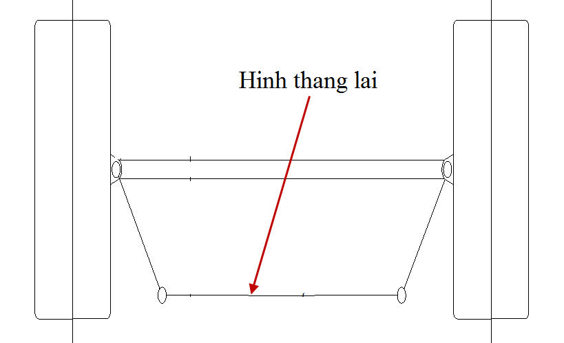

Tinhue hỏi: Hình thang lái là gì?
Đáp: Im lặng là vàng.
Thú thật tôi cũng không biết luôn!!!!!!!!! Còn người viết.....?

Tui cũng không biết cái hình thang lái là gì.Tui và ông là phái cổ,tụi trẻ học đôi khi dùng từ ngữ mới mình không biết.
Lý thuyết điều khiển càng nhiều càng tốt,có sao đâu? biết còn hơn ko biết.Ai thích thì làm,ko thích thì thôi,sao ông cầu trời khấn phật thế.
Dạ, sorry các bác, em quên đây là thuật ngữ chuyên ngành. Hình trên là một kết cấu hình thang lái 4 khâu dễ thấy trên các xe tải, ngoài ra còn loại 6 khâu hay dùng trên xe ô tô con, và hình như ở ngoài có chỗ sẽ gọi là thước lái thì phải. Cơ cấu này đảm bảo cho bánh xe khi vào cua vẫn quay trơn (tức là tiếp xúc tốt nhất, ko bị trượt, giảm mòn lốp).
Hình thang lái được lắp ở cầu ô tô dẫn hướng (thông thường là cầu trước). Em nhớ hình như xe ô tô trẻ con của TQ cũng dùng hình thang lái kiểu này. Bác nào có xe cho trẻ nhỏ ở nhà, có thể lật xe lên để xem.
Mình nghĩ xe baby chiều ngang hẹp nên hình thang lái là bài bản nhưng hình chữ nhật chắc cũng không ảnh hưởng mấy do tốc độ chậm và chên lệch bán kính không nhiều: Đây là mô phỏng hướng chuyển động của xe 4 bánh khi vào đường cua (đường vòng) 4 bánh xe mỗi bánh có một bán kính riêng.Nguyên văn bởi Sơn Hà Xem bài viếtHệ thống lái hình thang:

Nó là hình thang chứ không phải hình chữ nhật vì khi ôm cua, bánh ở gần tâm sẽ xoay nhiều hơn.

Xin nói thêm về bánh chuyển hướng, theo kinh nghiêm của nhiều người lái xe lâu năm thì khi cân chỉnh 2 bánh trước khi xe ở vị trí thẳng thì khoảng cách ở tim hai bánh trước ở phía trước nhỏ hơn khoảng cách giữa tim hai bánh trươc phía sau (dân dã gọi là túm trước) thì tay lái mới êm và nhẹ được. mình hổng biết diễn giải thế nào cho dễ hiểu. Bác nào rành về cái này xin giải thích thêm

Cái này cũng dễ hiểu mà, khi ở vị trí thẳng thì bánh trước bên trái hơi bẻ lệch về bên phải, bánh trước bên phải thì hơi bẻ lệch về bên trái.Nguyên văn bởi lenghia664 Xem bài viếtXin nói thêm về bánh chuyển hướng, theo kinh nghiêm của nhiều người lái xe lâu năm thì khi cân chỉnh 2 bánh trước khi xe ở vị trí thẳng thì khoảng cách ở tim hai bánh trước ở phía trước nhỏ hơn khoảng cách giữa tim hai bánh trươc phía sau (dân dã gọi là túm trước) thì tay lái mới êm và nhẹ được. mình hổng biết diễn giải thế nào cho dễ hiểu. Bác nào rành về cái này xin giải thích thêm
Quan hệ giữa khoảng cách 2 bánh và góc của hình thang là thế nào bác ơi? tui hơi bị đuối môn toán nên mấy vụ cos cos sine sine này đau đầu lắm. Khi bẻ lái thì cái thanh giằng ngang đó nó không còn song song với trục trước nữa vậy thì cơ cấu cơ khí cho cái này làm thế nào đây?Nguyên văn bởi Sơn Hà Xem bài viếtHệ thống lái hình thang:
[ATTACH=CONFIG]33074[/ATTACH]
