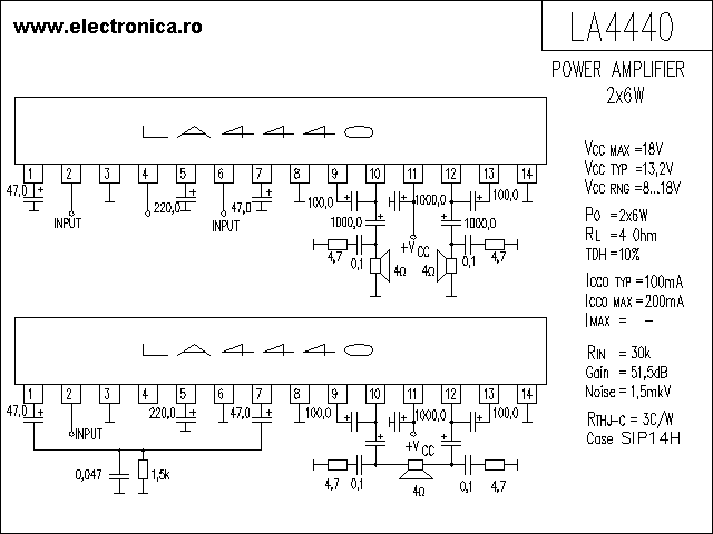

Nguyên văn bởi Fireflies Xem bài viếtà quên,ý mình là ai vẽ giùm mình cái mạch in dùng LA4440 cái,hjhj
muốn làm loại stereo luôn,hì hì
thanks các bác :d
stereo thì 2030 cũng có mà.
thank có chỗ bên kia kìa
