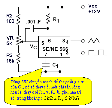

Mạch tạo xung vuông biên độ 12V tần số thay đổi từ 10Hz đến 1MHz
    A đệ hiểu rồi Va là mức Vc(max), còn Vb là mức Vc(min) phải ko
      Vậy mình có thể thay R1 bằng 1 biến trở nữa chắc được hả bác MHz. Cám ơn bác nhiều nha ^_^

            Nguyên văn bởi minhlong
            .. chính xác...
            ... được, tuy nhiên đây không phải là í tưởng hay, vì giá trị của R1 chỉ được thay đổi trong phạm vi hẹp thôi (xem hình), cách hay nhất là cho R1 cố định và dùng SW chuyển mạch để thay đổi giá trị C1 (í của cô nhóc, rất hay.... )..
