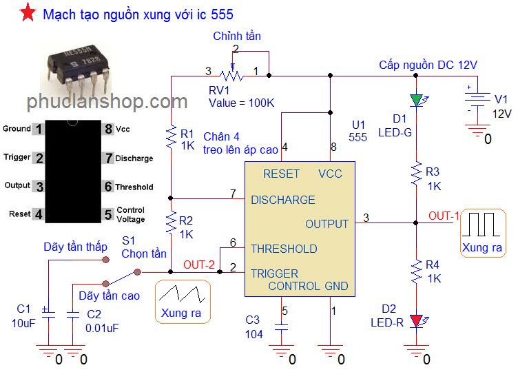

Mình vừa làm xong 1 mạch tạo dao động xung vuông, xung tam giác dùng ic 555. theo sơ đồ này. nhưng chỉ có mỗi led d1 nháy . led d2 thì nháy rất khó nhìn thấy. mình dùng đồng hồ số đặt thang đo DC, đo từ chân 3 tới mass dc 8,4v. từ chân 3 đến Vcc thì là 1,45. cho mình hỏi làm cách nào để điện áp ra dc cân bằng nghĩa là đo từ chân 3 tới mass và vcc đều băng nhau. thanks
