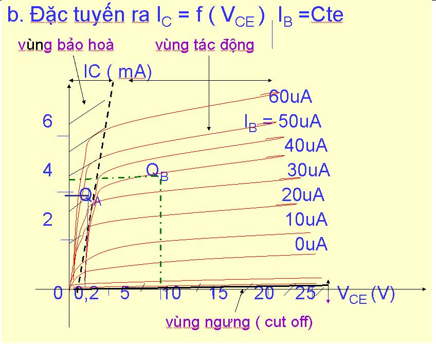

    mình đang học đến phần này mà đọc hoài ko hiểu. cụ thể mời các bác xem hình sau:
Name:	dac tuyen Ic cua BJT.JPG
    mình ko hiểu vấn đề sau:
    1) theo cái hình đó thì có 3 vùng: ngưng, tác động và bảo hòa. câu hỏi là để bjt nằm trong mỗi vùng đó thỉ phải có điều kiện cụ thể nào về Vce, Vbe, Ic, Ib, Ie?
    ví dụ theo mình hiểu thì để bjt nằm trong vùng ngưng => Vbe < 07. khi đó thì ko quan tâm đến các đại lượng còn lại vì nó có giá trị bao nhiêu cũng đc (?). nếu bjt trong vùng làm việc thì Vbe>07, Ie = Ic+Ib (?), Vce = ?, Ic = bêta Ib. nếu bjt trong vùng bảo hoài thì phải có đ kiện gì?
    2) cái sơ đồ đặc tuyến ở trên nó có liên quan đến cách mắc bjt ko? ví dụ mắc theo B chung, E chung, C chung?
    xin hết ạ. thanks các bác trước

    1) Xét transisor (BJT) NPN loại Silic (Transistor PNP thì ngược lại):
    + Trạng thái ngưng (BJT tắt): thì đk là điện thế Vbe < Vt của mối nối B-E, tức là hai mặt nối B-E & B-C đều phân cực nghịch (thực chất Vbe < 0,7 là nó tắt rồi)
    + Trạng thái khuếch đại (BJT làm việc ở chế độ khuếch đại): mặt nối B-E phân cực thuận và mặt nối B-C phân cực nghịch (Vc>Vb>Ve)
    + Trạng thái bão hòa (BJT như 1 công tắc điện tử): cả hai mặt nối B-E & B-C đều phân cực thuận.
    Điều kiện để BJT dẫn bão hòa (sat= saturation: bão hòa):
    - Vbe.sat >= 0,8V
    - IC < bêta.min * Ib hoặc Ic = k*bêta.min*Ib (k: hệ số bão hòa có giá trị từ 2 ->5)
    - Vce.sat = 0,2
      bác cho e hỏi là các điều kiện để có 3 trạng thái đó là áp dụng cho tất cả các bjt (silic) đúng ko?
      còn cái sơ đồ đặc tuyến trên là mỗi con bjt sẽ có 1 cái sơ đồ riêng? và sơ đồ đó có sẵng trong datasheet của mỗi con?
