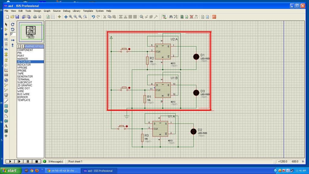

    e muốn hỏi vấn đề này.tình hình là e đang làm cái mạch chốt dùng 4013 để dk relay cho các bóng đèn vì không thích dùng công tắc nữa giờ chuyển qua dùng mạch điện tử.thấy cái mạch chốt dùng 4013 nên cũng làm nhưng khổ nỗi nó chỉ điều khiển đc 2 thiết bị mà nhà e có 3 cái bóng nên dùng 2 con để dùng lấy 3 cổng e làm như sau nguồn và mass của 2 con đấu chung và 2 con mạch tương tự nhau nhưng cái con e dùng hết cả 2 cổng bên trong khi ấn nút thì k/sao nhưng khi ấn cái nút của con 4013 dùng 1 cổng thì nó bị nhiễu sang 2 con kia k hiểu sao.ấn 1 cái thế là cả 3 cái đèn cùng tắt hoặc cùng sáng hoặc 2 trong 3 cùng sáng.còn 2 nút ở 2 cổng của 1 con kia thì ấn thoải mái cũng k ảnh hưởng.vậy các bác cho e hỏi làm cách nào để cái con 1 mình đó khi ấn nút nó k bị ảnh hưởng đến con còn lại nói tóm lại cần các bác giúp để nó k bị nhiễu lẫn nhau.ai biết cách khắc phục giúp e với.help me

        mạch của nó đây bác ak.nhưng 2 nút trong phần khoanh đỏ ngoài thực tế mạch của e thì ấn thoải mái nhưng cái phần ngoài có nghĩa là của 1 con khác nhưng nối chung nguồn chung mass ý thì ấn cái đó có thể ảnh hưởng đến 2 con trong phần khoanh đỏ.đó là thực tế nó bị vậy còn trong proteus thì k sao
        mạch đây Click image for larger version

          - Bạn mắc thêm tụ 104 song song với các điện trở R1,R2,R3.
          - Chân reset (chân 4,10) của mỗi IC bạn đừng cho nối mass mà mắc như thế này xem có ổn ko? chân R mắc 1 trở 10k xuống mass và 1 tụ 104 lên dương nguồn,đây là mạch reset đó,bạn có thể nối chân 4 với 10 lại để tiết kiệm mạch,thay vì phải mắc 1 tụ 1 trở cho từng chân.
          - Ngoài ra bạn nên mắc thêm tụ 104 dùng để lọc nguồn cho mỗi IC 4013,mắc sát chân 14 của mỗi IC.
          chúc thành công.

            thank bác mong rằng sẽ thành công ak àm cho e hỏi thêm 1 câu mấy cái kia e dùng nút ấn thì phải ấn mấy cái mới đc có lần thì đc ngay vậy có cách nào cho nó 1 phát ăn ngay k ak
            hay là làm như bác nó giảm nhiễu thì ok hả bác
