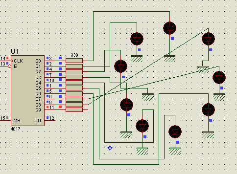

em muon lam 1 mach gom 6 led chop lan luot tung bong 1 theo 1 vong thi phai lam sao
Giup em mach den led nay di

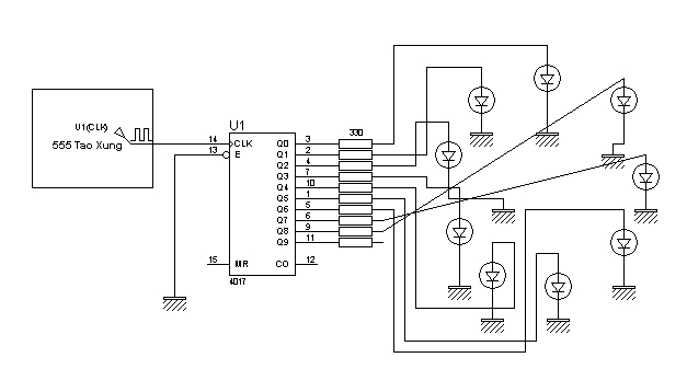

Nguyên văn bởi dinhchithanh Xem bài viếtMấy bác bận làm ăn quá thì phải, với lại cái mạch bạn yêu cầu quá đơn giản, trên 4rom củng nhiều nên chắc là mọi người.....
Mình rảnh rổi vẽ nhanh cho bạn ntn .
em nghi ko chạy là khổ cho thằng bé lắm
Nếu không nối chân 11 về chân resest thì mạch chỉ chạy được tới led cuối thì đứng chứ đâu có chạy hoài được. mình mới vào không biết cách nên không thể gửi mạch lên được bạn nào rành thì post dùm đầy đủ cả mạch xung nửa để kết thúc cho xong đi
