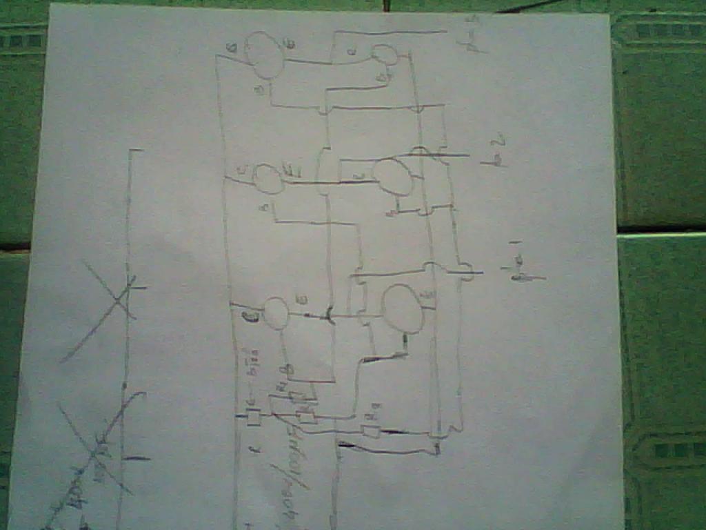

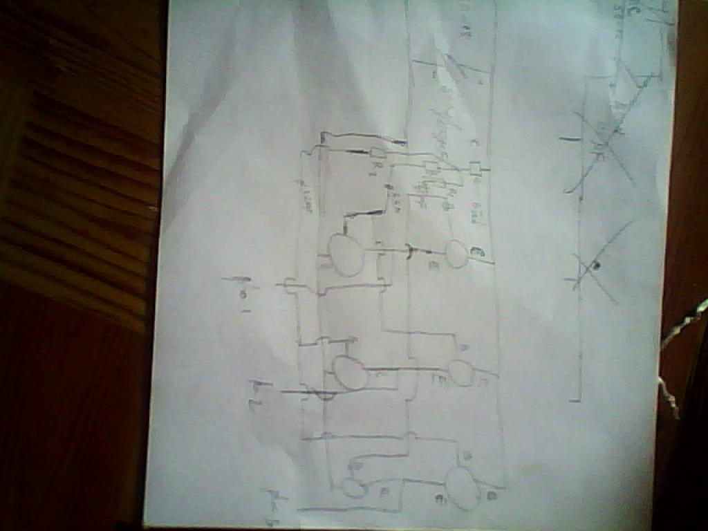

ID:	1388553nho giup dum sao mach nay no hoai khong chay duoc la sao???
ID:	1388552 nhờ các bác sửa gúp hoặc chỉ chỗ sai giùm thanhkeu nhỏ tuấn honng lạc nhé
                có ai gium mih với sao ko có người giup mih nhi
                  có nè giúp gì
                    nói đi mai giúp cho
                    tốt nhất bạn vẽ bằng phần mềm up lên cho dễ coi nha.
