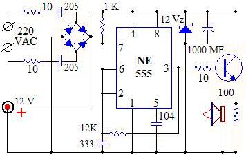

    "Nếu muốn rẻ hơn nữa thì có thể dùng mạch điện đa hài dưới đây với NE 555 - duty 50%, ngõ ra khuếch đại đệm bằng transistor công suất và speaker dùng loa gốm. Mạch này dùng điện lưới và pin - hay accu lúc mất điện, > 2W, 33 dB. Có thể thấy ưu điểm vượt trội so với tất cả các loại máy tương tự trên thị trường khi giá thành không quá 25.000 đVN. (xem mạch điện)."
    Chị có thể cho em xin sơ đồ này ko?(trích trong bài của anh techno đó).bên kia ko biết sao mà em ko xem được hình nên nhờ chị post ở đây dùm nhé! thank...
      Có phải là mạch này ko ?

        mạch này có phải ko vậy?
          Đó là cái sơ đồ mình lưu lại trước khi cái link ở bên diễn đàn www.cafesangtao.com die !
            Đúng là mạch này đây.
            Trong mạch này, nếu transistor công suất là 2SD 468 thì ta có 1W output, nếu là H1061 thì có thể đến 3 W đó các bạn ạ.

              Cái này tần số cỡ bao nhiêu nhỉ?
                siêu âm đúng di tần 25,33 +/- 5 KHz
                Theo Lan Hương, điện trở 12K nên thay bằng VR 15K để chỉnh tần số theo máy đo, tránh sai số tụ trở.

                  Mạch khá đơn giản, linh kiện dễ tìm, dễ ráp và dễ chạy. Công suất khoảng 5 W, tạo siêu âm khoảng 45 dB, đủ để mọi "chị" muỗi và chuột bọ hết hồn mà xa lánh với bán kính tác dụng đến trên 30 m. (Tần số là 23,33 KHz - 27,33 KHz (liên tục thay đổi chống "lờn thuốc" -LH).

                  Để chứng tỏ mạch này đuổi mưỗi hiệu quả bạn Lan hương có thể giải thích nguyên lý hoạt động của nó được không? công thức tính tần số? Như thế mới không chỉ "dễ tin" mà còn chứng minh cơ sở KHKT như bạn trình bày và phổ biến kiến thức góp phần cho KHKT việt nam ta "bay lên" chứ?

                      Chị Lan Huong cho tôi hỏi tí:
                      1. chỉ giúp tôi cách cân chỉnh bằng VOM được kg? tôi kg có Ossilo.
                      2. Loa thì dùng loại nào: loa trong mấy máy đồ chơi trẻ em được kg?, hay mấy cái loa làm còi hụ (màu đen đen)...

                        Cái này hông có work đâu . Không phải tui nói cái circuit hông có work . Cái ý tưởng dùng tần số cao đuổi muỗi hông có work . Muỗi nó bâu vào cái máy đấy . Circuit này có cả mấy chục năm ni rùi . Nó bán hà rầm ngoài chợ ra mà mua về . Chế chi cho mệt .

                          nguyên lí cái này thì có gì đâu. Bác xem về phần IC LM555 tài liệu kĩ thuật trên mạng nhiều và cách tính tần số có tất tật công thức

                            Chỉ đo tần thì cần chi mà dùng OSC, làm VDK rồi thì sao không chế cái máy đo tần số mà dùng. Ở nhà tui vẫn dùng cái mạch đo tần số tui tự làm, dùng PIC, đo được đến 50MHz khá là chính xác. Dùng mạch dao động thạch anh 27MHz để test thì máy hiện 26.9999xx MHz. Như vậy là ngon lắm rồi, tạm dùng khi chưa có OSC.
                            @Lan Hương: Nếu thực sự cái mạch đuổi muỗi có tác dụng thì bạn có thể hướng dẫn chi tiết hơn mạch dùng 555 và loại loa sử dụng để đáp ứng được với tần số siêu âm. nếu có hình minh họa cho loại loa này là hay nhất. Tui vẫn đang thắc mắc ở chỗ chọn loa dùng cho nó. Tần số trên 23KHz thì đâu phải loa nào dùng dùng được. Mong bạn chỉ dẫn

                                đó là cái LOA GỐM hoặc loa THẠCH ANH
                                hay 1 cái loa siêu BỔNG
