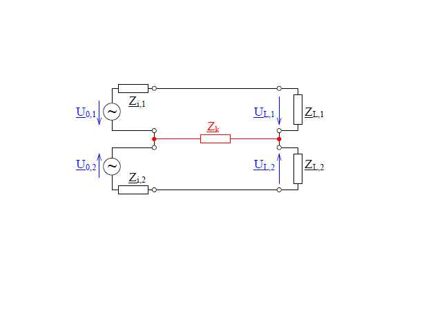

                    1. galvanic coupling: Nguyên nhân do tín hiệu có chung đường (ví dụ như đường GND) dẫn đến điện áp rơi trên phần trở kháng chung này. Mô hình của nó có thể được hình dung qua model sau:

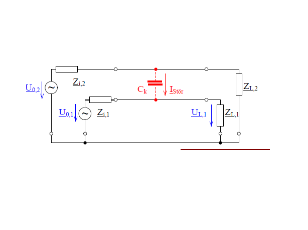

                    2. capacitive coupling: Nguyên nhân là do điện trường giữa đường tín hiệu và đường gây nhiễu, điện trường này có thể được thể hiện qua tụ ký sinh giữa đường tín hiệu và nhiễu. Mô hình của nó được hình dung qua hình sau:

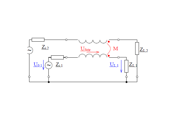

                    3. Inductive coupling: Nguyên nhân là do từ trường giữa đường gây nhiễu và đường tín hiệu. Loại nhiễu này khá phổ biến trong các mạch có tần số cao, hoặc cộng hưởng. Nó có thể được thể hiện qua độ từ cảm giữa 2 đường tín hiệu. Model:

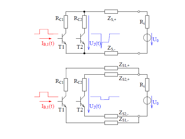

                      Mình nghĩ phần inductive và capacitive là tương đối trực quan, nên mình chỉ xin lẫy một ví dụ đối với cơ chế galvanic coupling:
                      Ở hình trên: Khi Transitor T1 mở, sẽ làm rơi trên T2 một điện áp U2(t)= Uo - Delta_u(t), phần Delta_u(t) này do dòng chạy qua trở kháng Zs+ gây nên. Do phần đầu nhọn của xung trên U2 và điện áp U2 từ từ tăng trở lại giá trị Uo thể hiện điều này. Vậy để tìm cách làm giảm tác động của Zs+ thì ta chi nó ra làm 2 đường qua Zs+1 và Zs+2. Như vậy tác động của phần trở kháng Zs+1 ở hình 2 sẽ chỉ còn là Zs+2. Do đó điện áp rơi trên T2 cũng đẹp và nuột nà hơn.
                      Tất nhiên những điều mình nói trên chỉ là lý thuyết, còn áp dụng vào trong thực tế ntn, rồi phân tích nguyên nhân gây nhiễu ra sao để mà áp dụng các biện pháp chống nhiễu hiệu quả thì còn cần kinh nghiệm thực tế rất nhiều, ví dụ như bạn +-x:=?, chắc chắn là bạn phải chắc lý thuyết và có rất nhiều kinh nghiệm thực tiễn.

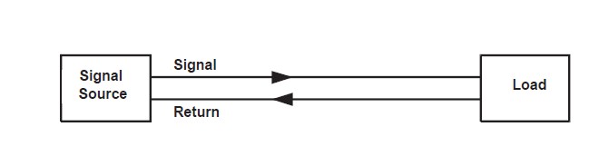

                          @postmanbk: Mình nói chút về Return Path.
                          Một tín hiệu (áp/dòng) luôn đi từ nơi có điện áp cao đến nơi có điện áp thấp. Cụ thể hơn khi phân tích một ví dụ Bật tắt Led đơn: Không thể nói led sáng/tắt nếu chỉ đơn thuần áp 5V vô Anode. Ta cần xét đến Cathode.
                          Trường hợp 1: Cathode = 2.5V: Led sáng.
                          Trường hợp 2: Cathode = 0V: Led sáng.
                          (Bỏ qua trường hợp Led cháy do quá áp nhé )
                          Một đặc điểm chung là trong 2 trường hợp trên, tín hiệu (dòng điện) luôn có khuynh hướng quay ngược trở lại thông qua đường mạch 2.5V (trường hợp 1) hoặc 0V (trường hợp 2). Khi đó ta gọi là chính xác là Current/Signal Return Path.
                          Trong 2 trường hợp trên thì trường hợp 2 là phổ biến hơn cả, từ đó ta gọi chung là :
                          Current Return Path = Signal Return Path = Ground Return Path = Return Ground Path.

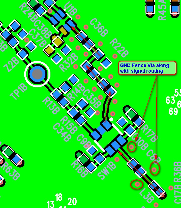

                              Mình sẽ nói về công dụng của GND trong các trường hợp:
                              Ví dụ: Board 2 Layers (Top, Bottom), Top: Chạy/Rout mạch + Đổ đồng GND, Bottom chỉ có GND.
                              1. GND trên lớp tín hiệu Top: GND chỉ có nhiệm vụ chống nhiễu.
                              2. GND trên lớp Bottom: GND có nhiệm vụ chống nhiễu và Control Impedance, khoảng cách giữa tín hiệu đến GND để kiểm soát Impedance chính là khoảng cách giữa 2 lớp Top và Bottom.
                              3. GND fence Via chạy dọc theo tín hiệu (thường áp dụng cho RF, đôi khi Analog): GND/GND Fence Via có tác dụng chống nhiễu (Tránh ảnh hưởng đến tín hiệu khác vì RF là tần số cao, đông thời tránh Bị ảnh hưởng nếu tín hiệu là Analog).
