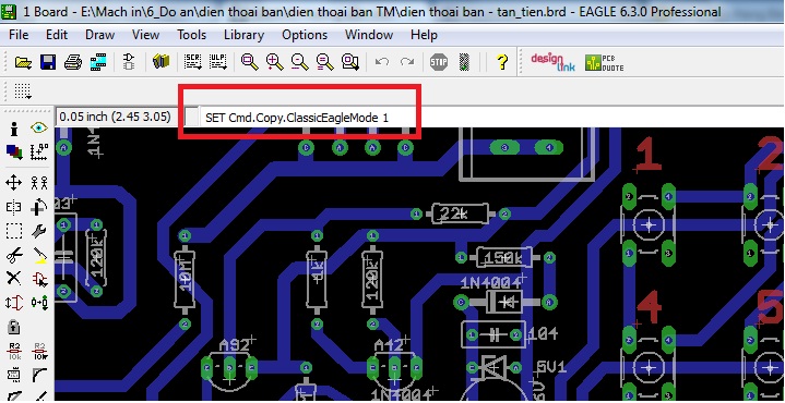

Nguyên văn bởi thanhhaudt33 Xem bài viếtuh!mình làm được rồi.Bạn chỉ giúp mình cách hiệu chỉnh kích thước của hình đi.Ở trang đầu bạn post thiếu hình rồi!
Nguyên văn bởi thanhhaudt33 Xem bài viếtMình xài eagle 6.1,mà sao ko thấy lệnh cut như bạn nói nhỉ???
SET Cmd.Copy.ClassicEagleMode 1 nhấn enter.ĐT: 0972 20 58 68
Gmail:
Nguyên văn bởi hoangnam555 Xem bài viếtpaste cái này vào thanh add
SET Cmd.Copy.ClassicEagleMode 1 nhấn enter.Bùi Thành Hậu
Gmail:
Fb:
Nguyên văn bởi thanhhaudt33 Xem bài viếtsao mình làm ko được vậy ta!Bạn giúp mình cái hình nữa đi.cảm ơn
nhấn enter xong tắt pm đi mở lại.ĐT: 0972 20 58 68
Gmail:
Nguyên văn bởi hoangnam555 Xem bài viết[ATTACH=CONFIG]58661[/ATTACH]
nhấn enter xong tắt pm đi mở lại.Bùi Thành Hậu
Gmail:
Fb:
Nguyên văn bởi thanhhaudt33 Xem bài viếtok,verygood!bác Nam kinh nghiệm về cái này nhiều nhỉ!!Hôm nào nhờ chỉ giáo nữa nha!ĐT: 0972 20 58 68
