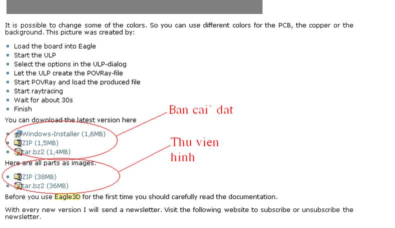

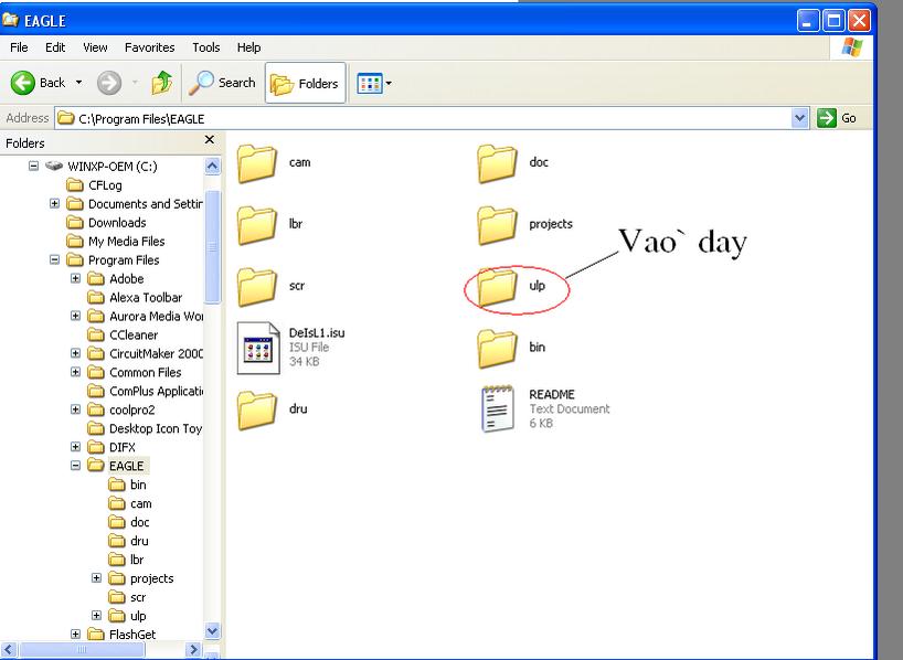

Trước tiên bạn phải có bản cài đặt và thư viện hinh ảnh .Bạn vào http://www.matwei.de/doku.php?id=en:eagle3d:eagle3d để download
- Bạn cài vào máy như bình thường

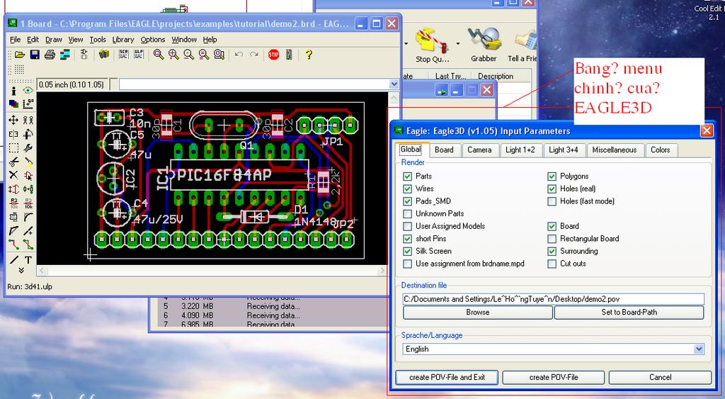

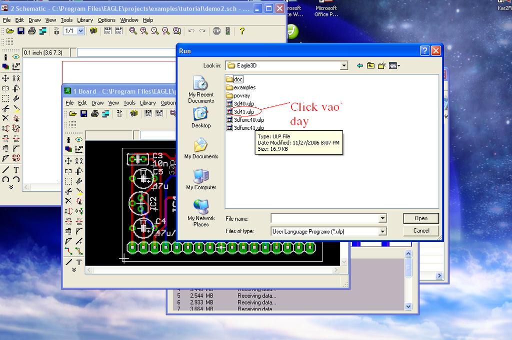

- Bạn chạy chương trình EAGLE (Mạch In)

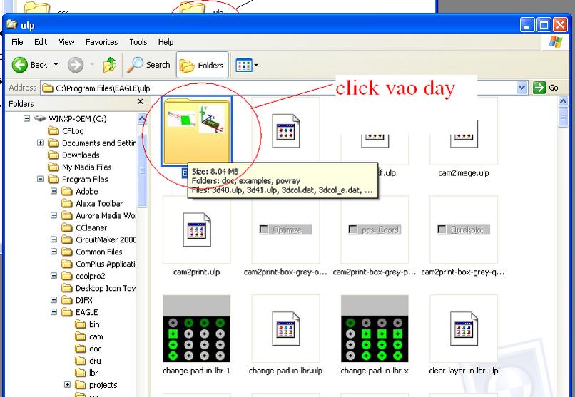

+ Bạn chon File ->Run ->Chọn vào Foder EAGLE3D ->chọn 3d41.ulp-> hiện ra 1 cửa sổ yêu cầu bạn chọn ngôn ngữ (chọn English và OK) -> sau đó nó hỏi bạn lưu File 3d ở đâu (tùy bạn)->sau đó hiên lên bảng menu chỉnh của EAGLE3D (ở đây bạn có thể chỉnh các thông số tọa độ , hướng chiếu camera ....)-> cuối cùng ban click vào -Creat POV file and exit-
thế là xong bước 1

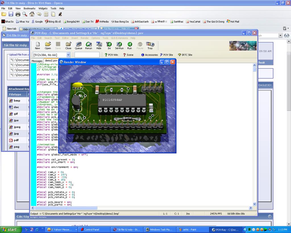

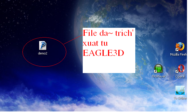

- Bạn đã tạo được file từ EAGLE3D có tên là demoX.pov việc bây giờ là làm sao để hiển thị được nó .Mình sẽ dùng phần mềm thứ ba để coi sản phẩm

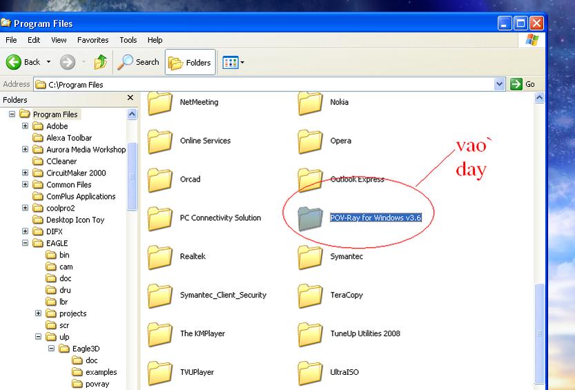

- Bạn download phần mềm POV-ray (Phần mềm miễn phí chạy code 3D) tại địa chỉ http://www.mediafire.com/?ez09nmsxhdi.Bạn cài đặt phần mềm này như bình thường

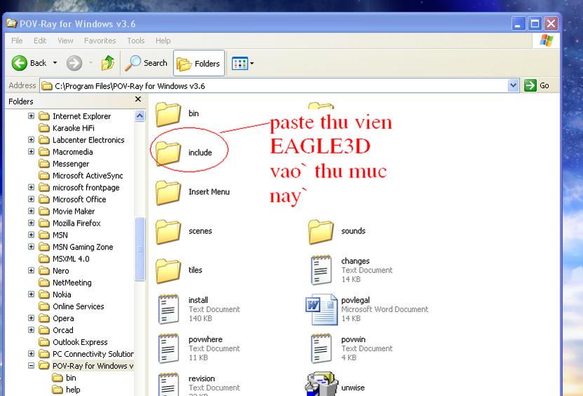

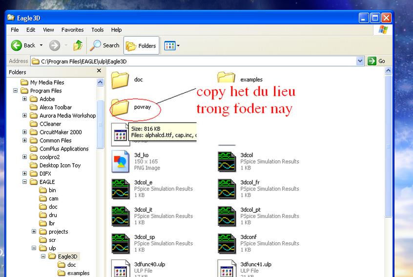

- tiếp theo bạn copy mã nguồn của EAGLE3D và paste vào thư viện mã của POV-ray

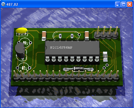

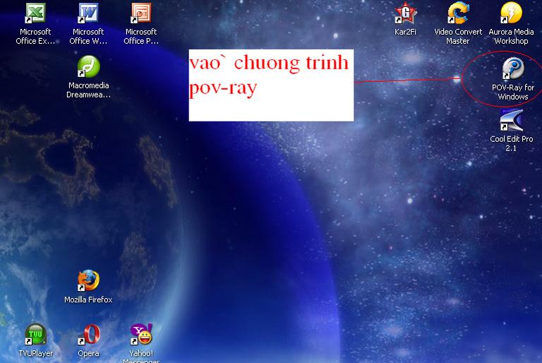

- tiếp theo ban mở chương trình POV-ray và bạn chạy file bạn đã làm .Bạn chon run (nếu chương trình không báo lỗi là bạn đã thành công) .-> click vào Show và hưởng thành quả
