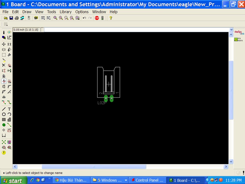

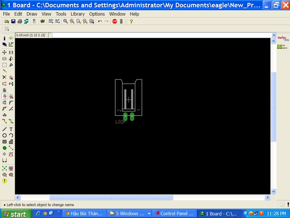

Linh kiện đó ở thư viện nào, khoãng cách chân bao nhiêu?Nguyên văn bởi thanhhaudt33 Xem bài viếtCác bác ai biết PACKAGE_NAME và MACRO_NAME cho linh kiện này thì chỉ giáo cho em với! [ATTACH=CONFIG]57275[/ATTACH]
Cái của bác nói em làm rất nhiều rồi.Nếu có trong thư viện em đâu dám nhờ các bác chứ!Nguyên văn bởi viboyth.haui Xem bài viếtĐể biết PACKAGE_NAME thì bác vào chế độ xem thông tin (biểu tượng chữ i trên thanh công cụ dọc bên trái) rồi bấm vào linh kiện sẽ hiển thị kiểu chân. Còn kiểu 3D thì chắc bác phải duyệt qua ảnh rồi lấy macro_name thôi

Trong thư viện của nó trong:Add>con-am>L02P.Khoảng cách chân thì em ko rõ lắm.Nguyên văn bởi sonmai Xem bài viếtLinh kiện đó ở thư viện nào, khoãng cách chân bao nhiêu?
Sẵn tiện cho em hỏi cái 3D của biến trở volume luôn ạ,tìm hoài chả thấy!

Bác SONMAI giúp em tiếp cái biến trở volume đi-em học được mà.Nguyên văn bởi sonmai Xem bài viếtHãy đổi L02P thành 7395-02 trong thư viện con-molex (khoa4ng ca1ch 2.5mm nó chính xác hơn) rồi dán mả này vào 3dusrpac.dat
7395-02:0:0:0:0:0:0:0:0:0:0:0:0:0:0:0:0:0:0:0:0:0:0:0:0 :0:0:0:0:0:0:CON_MOLEX_PSL2W(:PC mount header:
trong Eagle 3d.
Còn volume chưa được đâu phải tạo macro mới đầy khó khăn.
[ATTACH=CONFIG]57280[/ATTACH]
