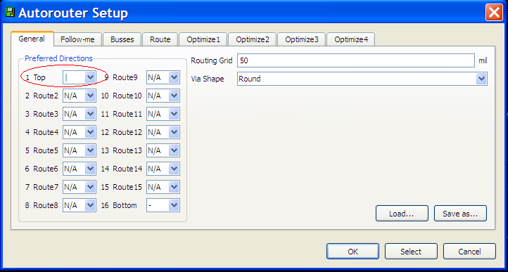

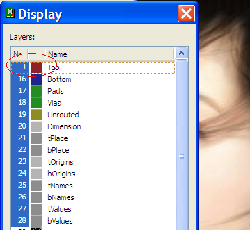

  • Ai giúp em về phần autoroute với! Sao em chạy autoroute thì chỉ có linh kiện bình thường là nó route thôi, còn linh kiện smd thì nó ko route. Giúp em với! Thx!

      - Khi autoroute thì chọn cả lớp top, đồng thời cho hiển thị lớp số 1 trong viewer lên.
      - Eagle đi auto rất kém nếu dùng nó để bo mạch thì tốt nhất là bạn đi bằng tay.
