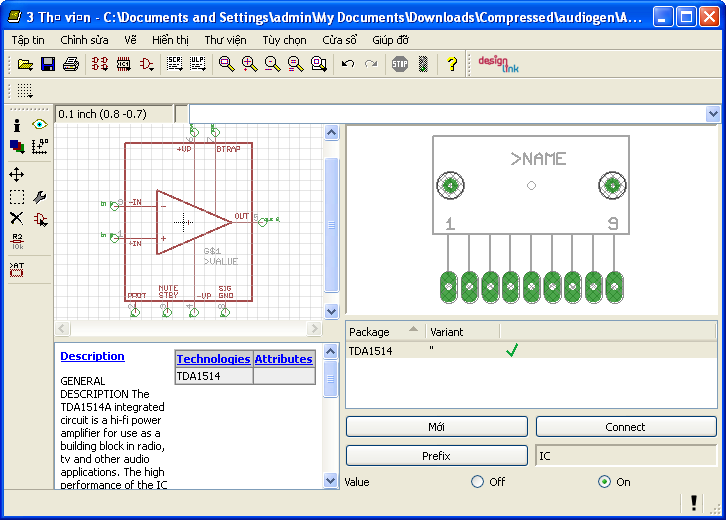

Cảm ơn bạn! Tiện thể cho mình xin Thư viện con TDA1514A. Tìm mãi không thấy... Thanks
Các vấn đề liên quan tới EAGLE
Nguyên văn bởi Nguyenson318 Xem bài viếtCảm ơn bạn! Tiện thể cho mình xin Thư viện con TDA1514A. Tìm mãi không thấy... Thanks
Gửi cho bạn kèm cả cái sơ đồ ngày đó dùng + thư viện của nó.
Dự án: http://www.mediafire.com/?v2oony20x2z
Thư viện: tda1514a.lbr
Thư viện mở = version 6.2

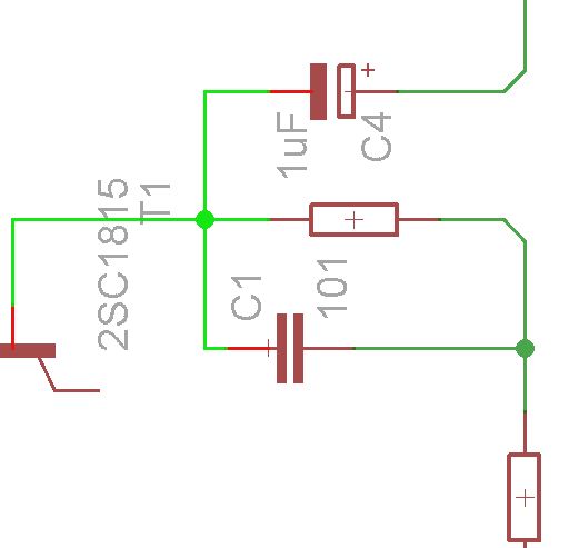

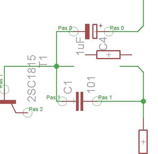

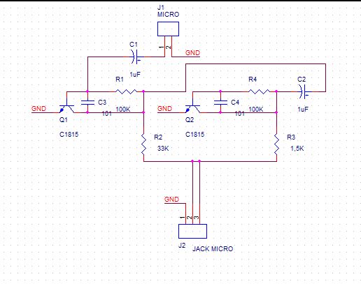

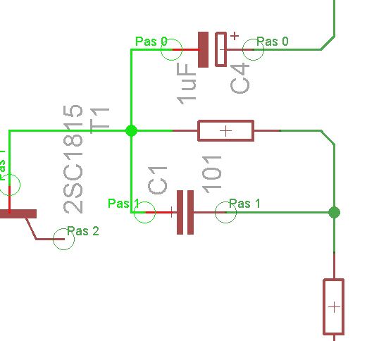

Chào các anh.
Em mới chuyển từ Orcad qua. vì thấy mình cũng nên biết thêm một chút về các phần mềm vẽ mạch khác. lỡ cái orcad có vấn đề còn có cái mà dùng.
Em vẽ một cái mạch đơn giản như sau :
Nhưng khi sử dụng eagle để vẽ mạch thì lại có lỗi. Đó là đường mạch không nối với chân linh kiện. Dẫn tới hệ quả là khi chuyến sang mạch in bị thiếu linh kiện và đường mạch bị thiếu.
em đã tìm cách trên mạng để khắc phục lỗi nhưng vẫn không được. Mong các anh chỉ giúp em anh cách khắc phục lỗi này với ạ

Nguyên văn bởi duong_act Xem bài viếtKhi vẽ Schematic bạn sử dụng lệnh Net để kết nối chứ không nên dùng lệnh Wire ( tuy là Wire nó cũng nối được ).
Nguyên văn bởi it_p0k3t Xem bài viếtBạn ơi. Mình dùng lệnh wire nối mà chân trở vẫn không nối được, không biết bị sao . Giúp mình với
