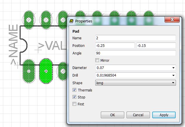

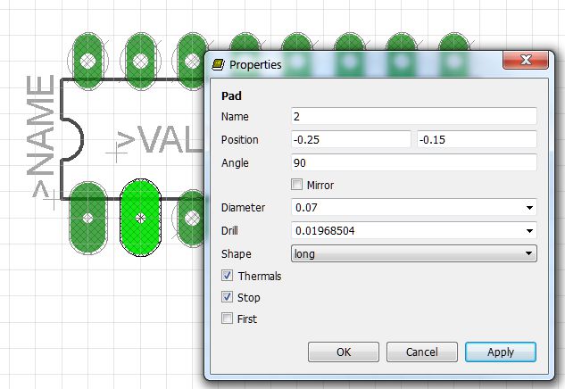

Nguyên văn bởi hoangnam555 Xem bài viếtCó bác nào thay đổi đồng loạt kích thước lỗ khoan trong eagle đc ko? hay là thay đổi từng chân cũng đc,chỉ em với.
có cách này là bạn tạo thư viện riêng cho từng linh kiện mà bạn hay dùng.
ví dụ: bạn mở 1 lbr file nào đó (có tên cuối là lbr), trong hình là dip16, bạn edit cái pad bằng cách đưa con trỏ của chuột vào 1 pad nào đó, nhấn nút phải chuột, chọn properties, xem hình:
bạn chỉnh/sửa diameter (kích thước lớn nhỏ của pad, đơn vị là inch) bằng cách nhấn nút mũi tên chỉ xuống. chọn kích thước mình thích.
drill=lổ khoan
shape=hình gì
xong rồi nhấn apply, xem kết quả trên màn hình.Mãi đi tìm vàng.

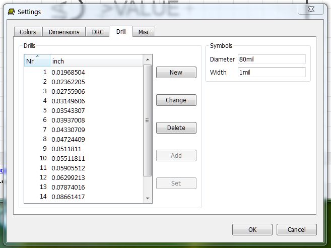

bạn có thể thêm kích thước lổ khoan bằng cách trên menu, nhấn nút options, chọn set...
cửa sổ này hiện ra, chọn tab Drill.
nút New, là chọn/thêm kích thước mới
nút Change, là đổi các kích thước cũ (bạn phải highlight kích thước nào trước)
nút Delete tẩy bỏ kích thước nào mình không thích.Last edited by KVLV; 30-06-2012, 15:56.Mãi đi tìm vàng.
Nguyên văn bởi KVLV Xem bài viếttôi nghĩ Eagle không có feature gọi là global edit để bạn có thể chỉnh/sửa toàn bộ mấy chân/lổ của mạch.
drill=lổ khoan
shape=hình gì
xong rồi nhấn apply, xem kết quả trên màn hình.ĐT: 0972 20 58 68
Gmail:
Nguyên văn bởi hoangnam555 Xem bài viếtvâng hiện giờ e dùng cách này thôi chứ ko còn cách nào khác,cơ mà em sửa trực tiếp trong thư viện luôn sau này khỏi phải lấy nhầm.Mãi đi tìm vàng.
Nguyên văn bởi KVLV Xem bài viếtbạn cũng nên copy giữ thư viện mình đã sửa để khi mình muốn update/nâng cấp Eagle lên nó sẽ overwrite làm mất công mình.
