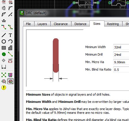

Bấm Drc thiết lập cở dây,khoãng cách.....

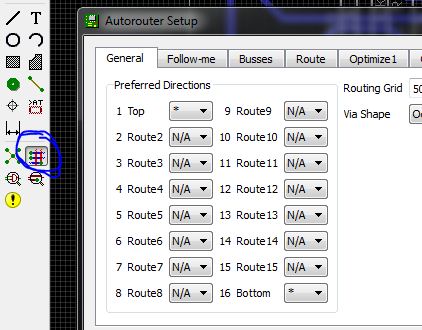

bấm nút Auto góc dưới bên trái ...> General ,tắt bỏ (NA) các lớp không cấn, chỉ chừa 2 lớp Bottop và Top.

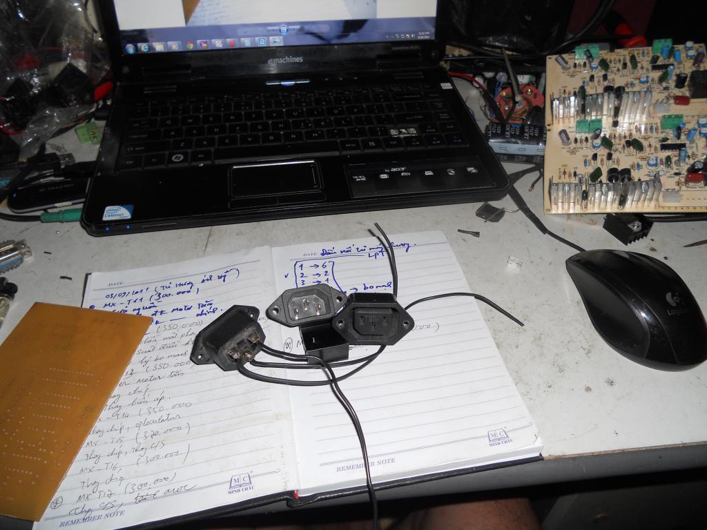

Trong thư viện eagle nó có cái này không các bác nhỉ?
[ATTACH=CONFIG]51936[/ATTACH]
Đây là chi tiết gắn trên vỏ máy mà bác, không hàn trên mạch nên có lẽ không có footprint (package).
Còn 1 loại nữa hàn trên mạch gần giống loại kia thôi, nhưng mà đang ngoài net nên ko biết nó nằm chỗ nào
