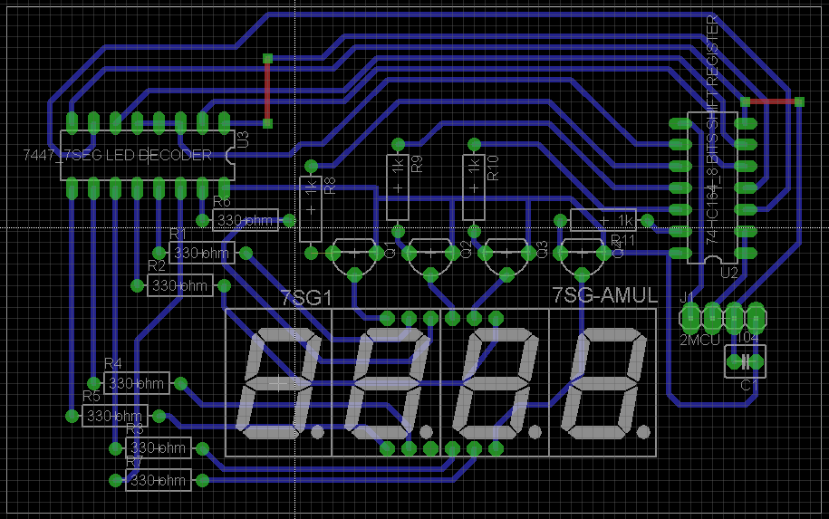

cho em hỏi là em đang vẽ mạch led 7 đoạn dùng con 74hc164 nhưng lạ 1 điều con này ko có chân số 7 để nối GND và chân số 14 để nối với chân 9 nối với Vcc, con 7447 chân 16 nối với Vcc và 8 nối với GND. làm sao thêm chân cho nó đây mấy anh?

Nguyên văn bởi frozeart Xem bài viếtmấy anh kiểm tra dùm em tại sao em vẽ xong sche rồi khi qua layout thì vài chân của 2 con 7447 và 74164 không có dây nối tớiem đã kiểm tra rất kĩ rồi mà không biết tại sao led7.rar
Nguyên văn bởi duong_act Xem bài viếtBạn nối dây bằng lệnh nào ? Wire ? Bạn kiểm tra bằng lệnh Show ?
Nguyên văn bởi frozeart Xem bài viếtem nối dây = lệnh wire đã kt drc rồi 0 error, 0 warning mà chả biết sao vẫn bị nữa. Anh down cái file em để ở trên kt dùm em nha
Nguyên văn bởi frozeart Xem bài viếtem nối dây = lệnh wire đã kt drc rồi 0 error, 0 warning mà chả biết sao vẫn bị nữa. Anh down cái file em để ở trên kt dùm em nhavẻ phát thảo cho Đaị ca luôn.
phóng to schematic lên xem lại các đường dây vào chân 2 IC.
Nguyên văn bởi frozeart Xem bài viếtChân thành cảm ơn 2 anh sonmai và duong_act đã bỏ chút thời gian giúp đỡ em.
