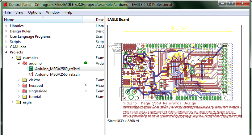

Nguyên văn bởi cocconden Xem bài viếtThêm linh kiện thì không có thấy nói,,,nhưng có thêm 1 vài tính năng như xem trước layout hay là schematic.. và Text thì mình có thể viết nhiều dòng chứ không như trước kia..thêm 1 số lệnh trong ULP... ngoài ra fix một số lỗi mắc phải ở phiên bàn trước...
Nguyên văn bởi phamennho Xem bài viếtxem trước layout và schematic là thế nào nhỉ vẫn xem được mà.mà lệnh trong ulp thì để chỉnh sửa gì hả anh.?
Còn ULP là ngôn ngữ người dùng. lệnh trong ULP cũng giống như hàm, lệnh trong trong C vậy.... ULP cho phép người dùng thêm tính năng mở rộng trong EAGLE

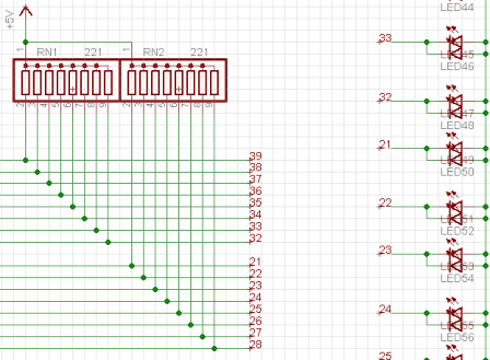

Nguyên văn bởi thanhhaudt33 Xem bài viếtLàm cách nào để mã hóa cách đấu dây bằng số tương ứng như thế này vậy các bác???
[ATTACH]56748[/ATTACH]
đầu tiên để hiện tên của dây bạn dùng lệnh "label",kích vào đường mạch muốn hiện tên.
Sau khi hiện tên,muốn đổi tên dùng lệnh "name",cứ tên giống nhau thì đc nối với nhau.ĐT: 0972 20 58 68
